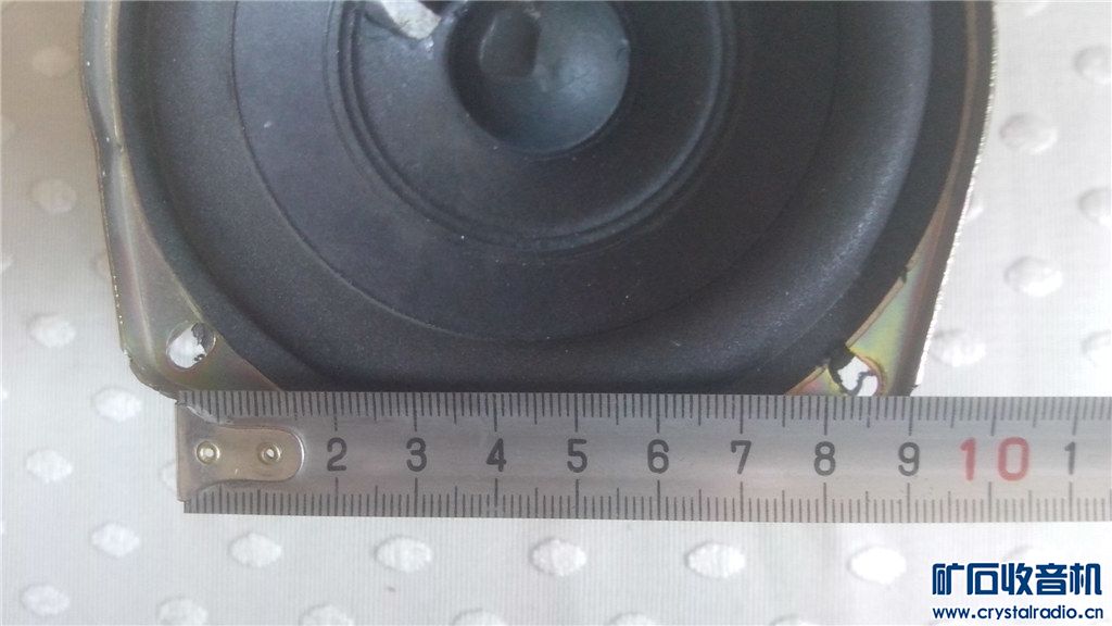

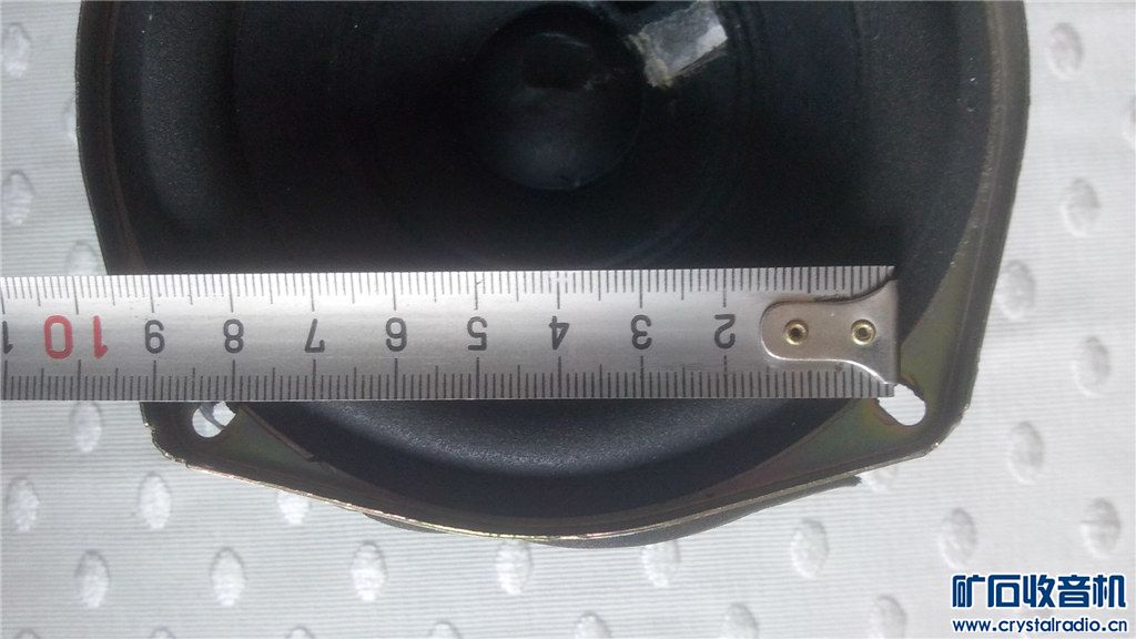

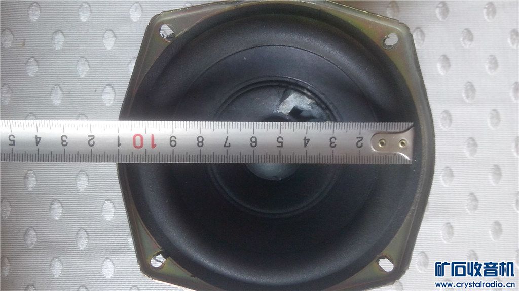

本人有个松下的组合音箱喇叭坏了,想上网买一只换换,拆下来不知道这喇叭是多大尺寸的,请各位高手赐教下
IMG_20141020_130700.jpg IMG_20141020_130726.jpg IMG_20141020_130747.jpg IMG_20141020_130803.jpg IMG_20141020_130821.jpg IMG_20141020_130834.jpg IMG_20141020_130911.jpg
 楼主| 发表于 2014-10-20 14:29:17 |
图片来了,请大家帮忙看看,谢谢了

此扬声器是4吋半的!直径120MM.第4付图从边缘量起。
发表于 2014-10-20 14:51:55 |
这喇叭是4吋的。

用卷尺从喇叭外边缘量直径,这是尺寸1。最好还要量安装孔距,对角量这是尺寸2。还有喇叭开孔尺寸,背面量,最好要卷尺与卡尺并用。还有,最好用厘米CM标注尺寸,省得英寸与市寸混淆!

标准的量法应该是在喇叭折环外缘量起,该单元是4英寸,现在的商家都是量的喇叭外圆,这样就大出了0.5英寸左右,也属于一种欺诈行为,呵呵:
