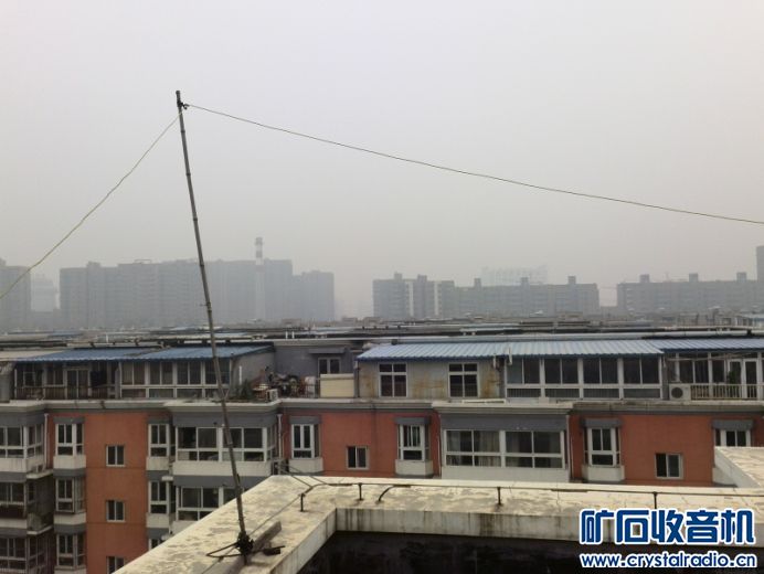

住顶楼但是上不去天台,一直在阳台窗口望着楼顶叹气。昨天下午终于豁出去了,找个破梯子,搭在阳台彩钢顶棚的边缘,没想到轻松上去了。
顶楼天台大概有200平左右的空间,大概长15-20米,用木条拉了两根大约18米长的天线,高度2米多,天台是7楼楼顶。
呈现倒L型从一侧引下,并联后,果然惊喜。矿机强台最大电流达到70ua。单根天线20-30ua。
距离酒仙桥发射塔大约30KM,双桥491台50KM,房山发射塔100km吧。
而之前测试的垂直天线15长,距离墙体1米,7楼引下,才20ua左右。这下有的玩了。哈哈
水平天线
水平天线
风马旗
风马旗
矿机电流70ua
矿机电流70ua

你站的地理位置好呀,在北京的北面,离北京很近,电台数量多,加强天线效果当然明显

地理位置不好啊。原来住通州,离491台近,无天地线矿机都达到几十ua。现在还得靠长天线。

天线是好,风险不小。
发表于 2014-10-20 14:44:18 | 显示全部楼层
看照片,周围无高大建筑,雷雨季节要注意防雷
不知道梯子是怎样架设的估计要身悬于楼外,梯子可要固定好,最好有人防护,腰里系根绳子更安全,上下楼顶要注意安全。
看到对面楼顶有不少违建,想必上去很容易,LZ是否考虑两楼之间拉天线?这样LZ就不用冒着危险爬楼顶了,多拉几根也容易。

小区顶楼阳台封闭,用彩钢顶棚的比较多,有个露天的小阳台,有围栏,梯子可以搭上,看似危险,还有点把握。
北京一年也下不了几次雨以后冬季还好了。。不用就直接接地。呵呵
