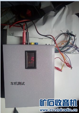

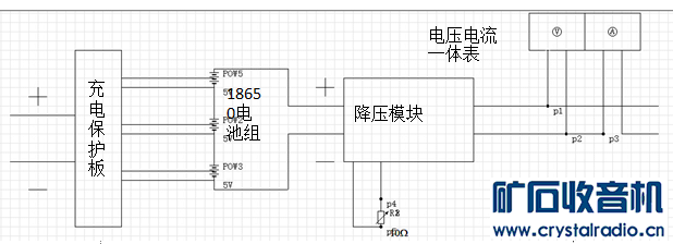

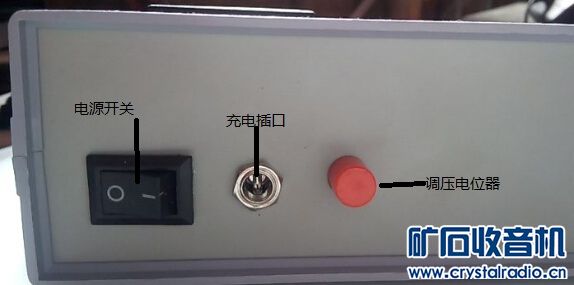

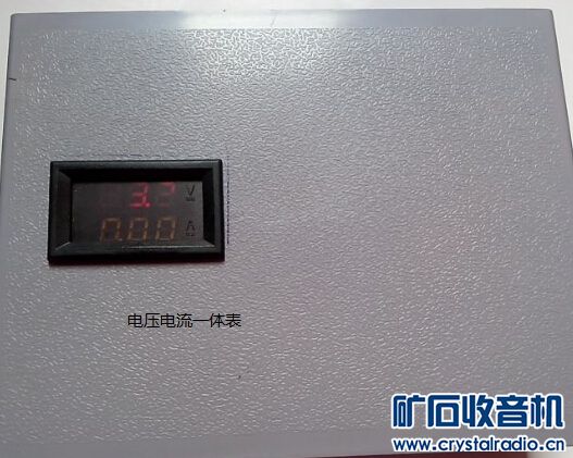

本人从事二手电器回收多年,回收的电子产品从手机到车机到笔记本等等,一部分废品回收不需要测试,大部分二手电子产品在回收时需要测试,由于开机和不开机价格不一样,这就要用到测试电源,结合多年的经验做了一个随身的电源,电源输出从3,2v到23v,可以满足手机收音机平板电脑导航仪车机上网本笔记本等的测试!电源由18650锂电池,降压模块,锂电充电保护模块,电位器,电源表电流表外壳等组成!锂电池我用的是18650电池2并6串组成,有条件可以用聚合物电池,模块是在淘宝上买的10A降压模块,没有采用升压模块因为升压模块效力低,6串充电保护板也是淘宝买的,电位器采用精密型电位器,电压表电流表采用小型一体数显表方便直观,外壳的大小由电池数量多少来决定!整个电源内部采用热熔胶固定,绝缘防震动,输出采用直插口,没有用USB,SUB触点容易疲劳接触不良不能大电流传送,外接25v充电器充电!有错误,不足之处请大家指正!
电压电流一体表
电压电流一体表
功能开关
功能开关
多用途直插线
多用途直插线

手机测试
手机测试
导航仪测试
导航仪测试
车机测试
车机测试
车机测试
车机测试
笔记本测试
笔记本测试
电路图
电路图

发表于 2014-10-22 13:11:28 | 显示全部楼层
可以。壳子需要 这么大吗?

 楼主| 发表于 2014-10-22 14:34:51 | 显示全部楼层
haguang 发表于 2014-10-22 13:11
可以。壳子需要 这么大吗?
外壳的大小和电池的容量成正比,容量越大外壳越大!

发表于 2014-10-23 08:07:50 | 显示全部楼层
看着不错,电位器是把降压板上的弄掉再装上的吧??
