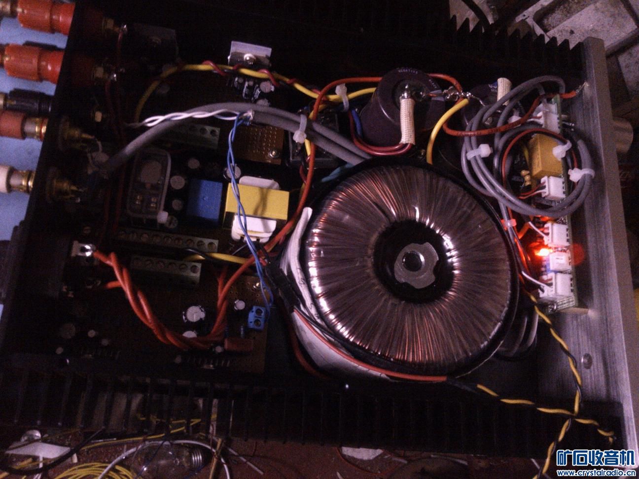

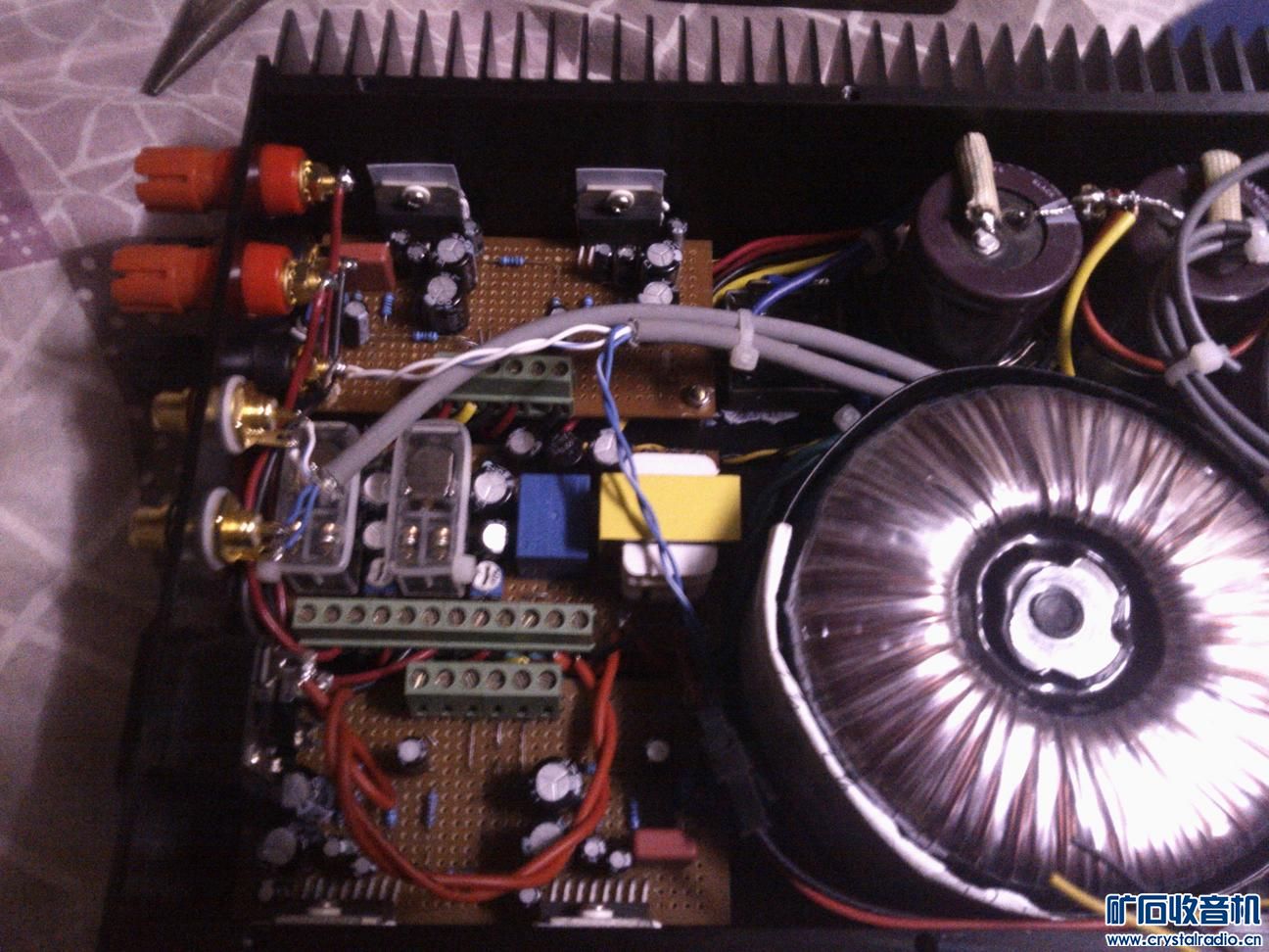

7294  120W两通道家用功放   上图

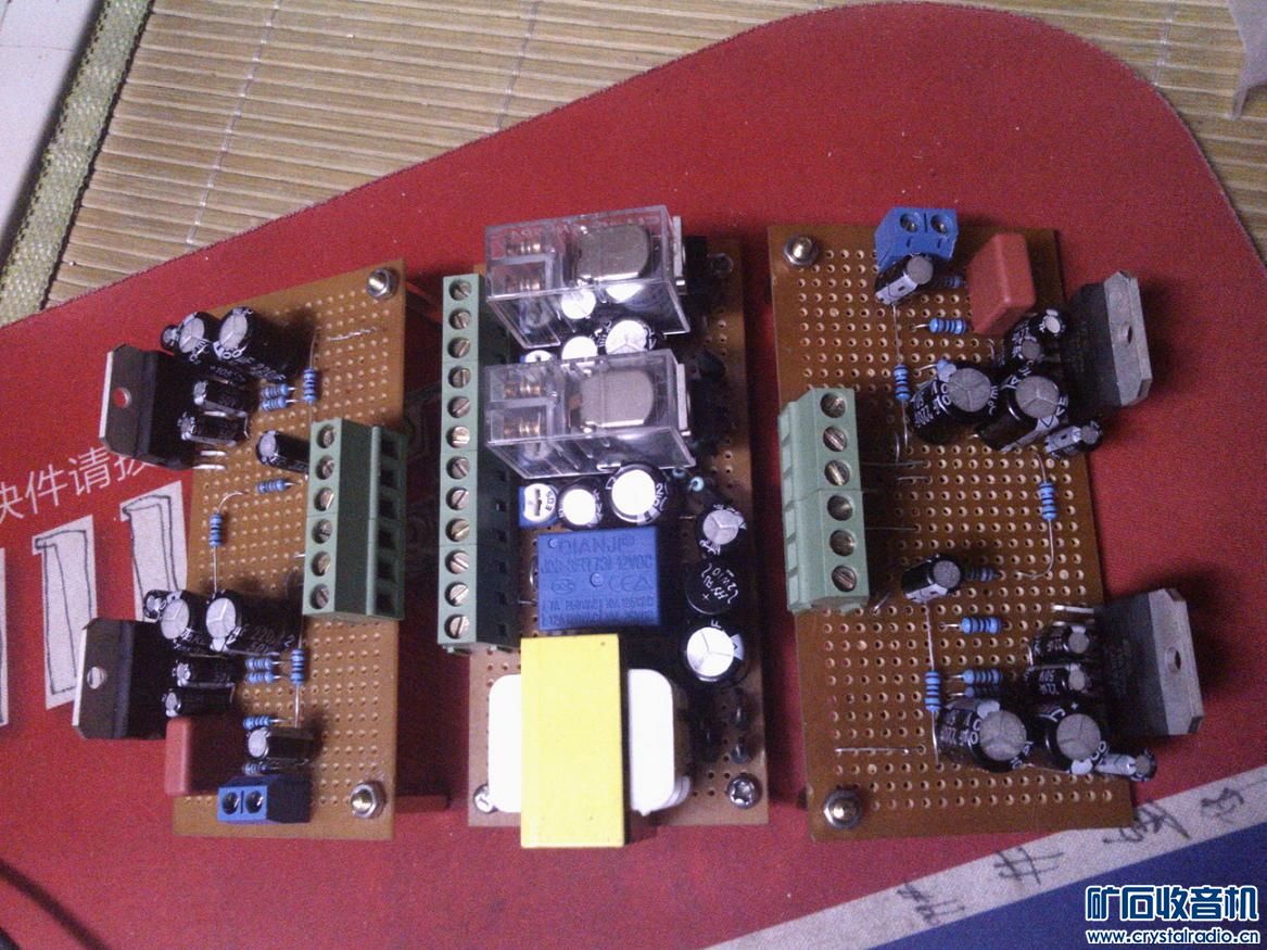

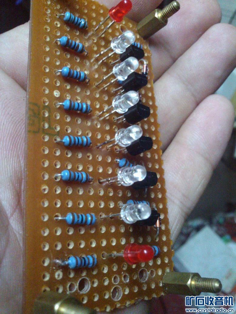

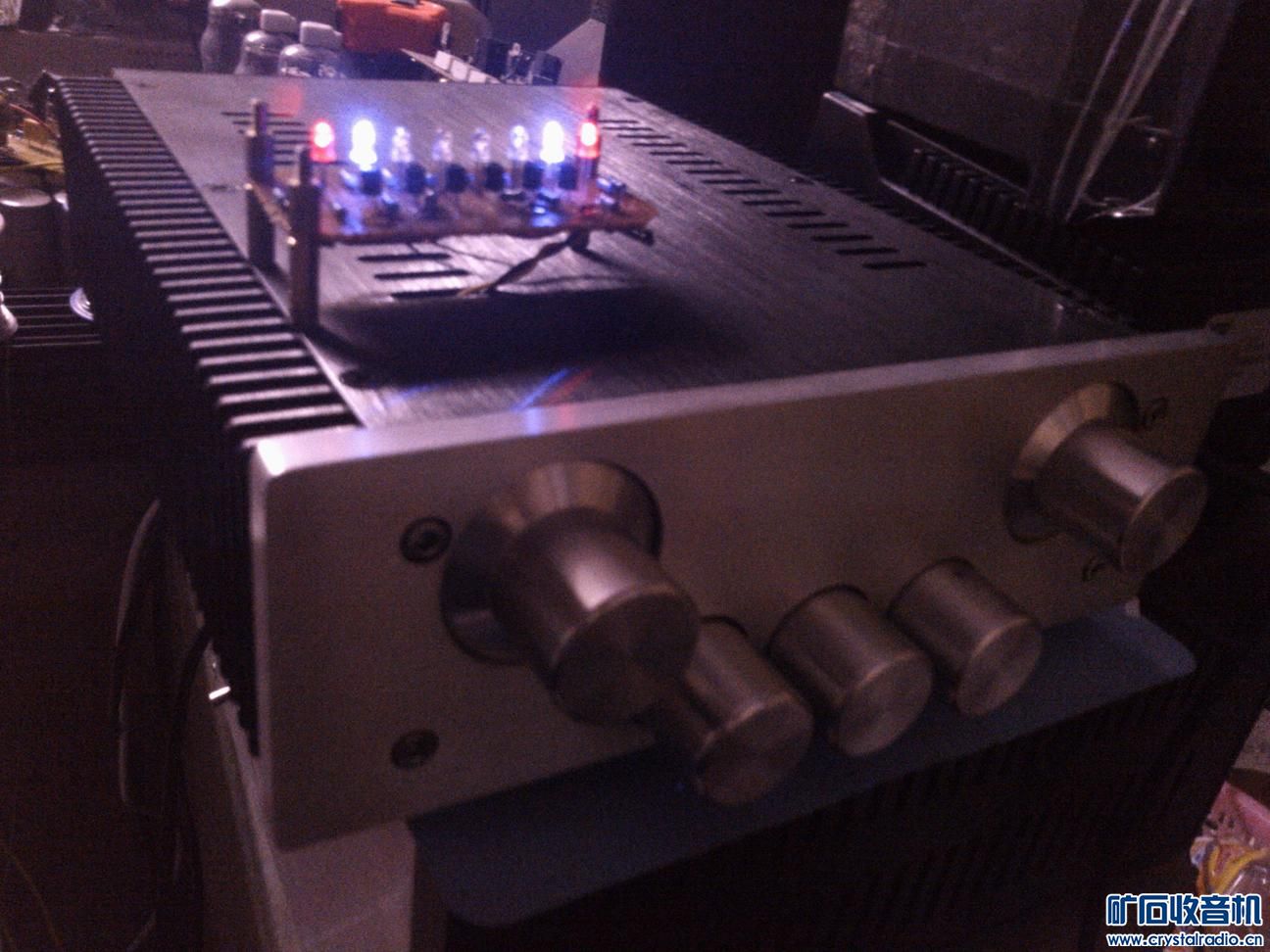

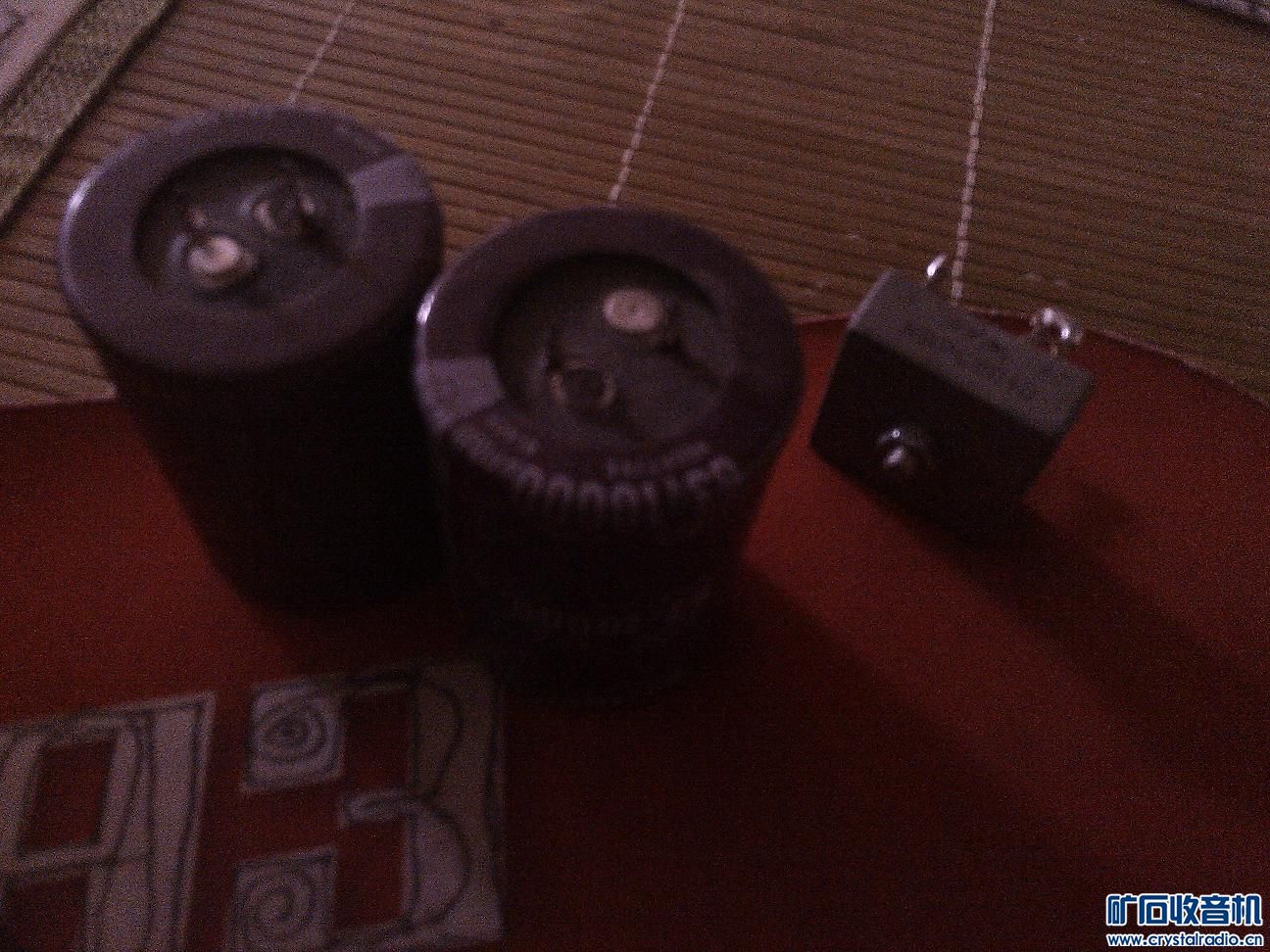

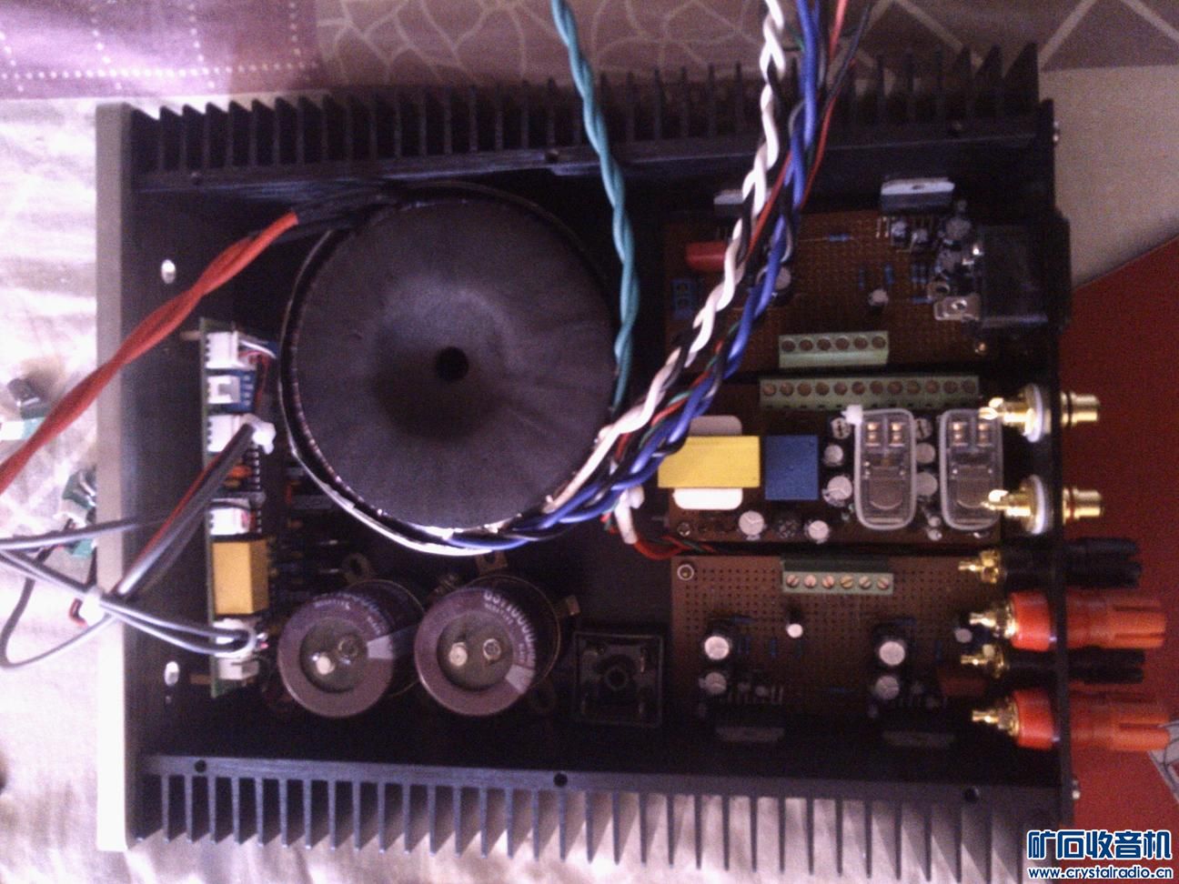

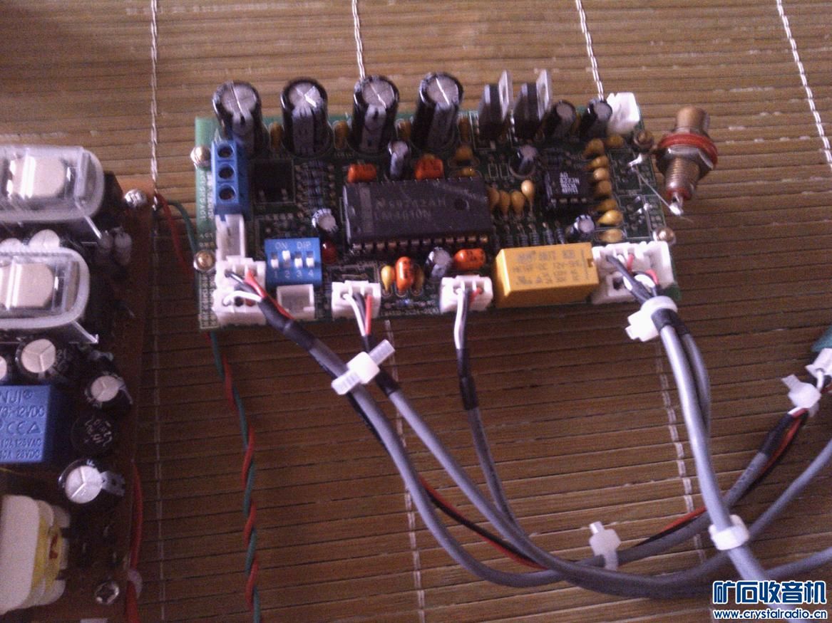

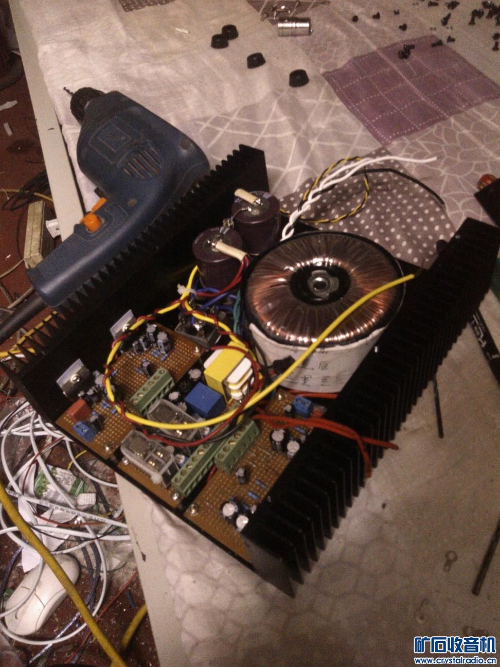

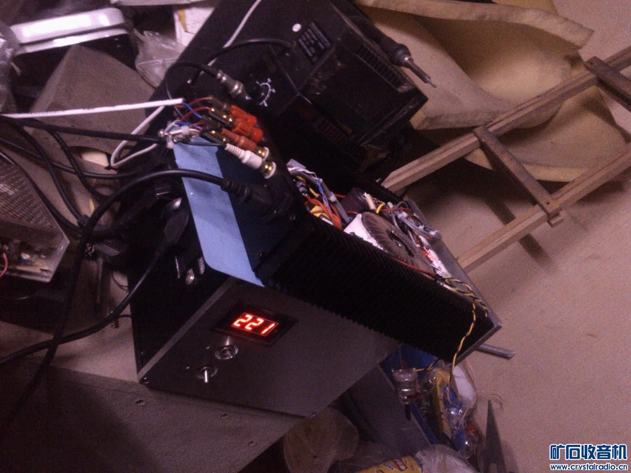

发表于 2014-10-19 11:09:33 来自手机 | 显示全部楼层
前段时间我也搞了一个2.1的!使用双18,70W环牛,感觉功率不大,楼主你变压器使用多大的电压和功率
 楼主| 发表于 2014-10-20 01:03:09 | 显示全部楼层
我这是7294桥接后级    输出摆幅正40V负40V8ohm     家用足够了    电源牛我是请广州的哥们儿定做的   树脂灌封  屏蔽带   刚好符合我定做的全铝机箱内部尺寸   变压器足250W

雪茄烟 发表于 2014-10-19 11:08
分立元件音量指示电路上传一份,谢谢。感觉二极管距离有点开。
分立元件指示灯我是随手搭建的  由于洞洞板尺寸有限我只能这么凑合了     这块指示灯是准备装在面板上两个大旋钮中间的   压在4610前级板下边中间只有2mm间隙   空间相当狭小只能这样了 IMG_20141010_005007.jpg

频响没什么测的   反正30Hz-30KHz再怎么变频率输出幅值都没啥变化  最大摆幅正40V负40V  最大输出时发热挺大的   需要风扇没有风扇一会儿就乱掉了
发表于 2014-10-20 14:19:38 来自手机 | 显示全部楼层
杀手 发表于 2014-10-20 01:16
频响没什么测的   反正30Hz-30KHz再怎么变频率输出幅值都没啥变化  最大摆幅正40V负40V  最大输出时发热挺 ...
做工可以的,下功夫了。你说乱怎么个乱法?
 楼主| 发表于 2014-10-20 15:25:19 | 显示全部楼层
输出波形畸变呀    应该是芯片内部温度保护
