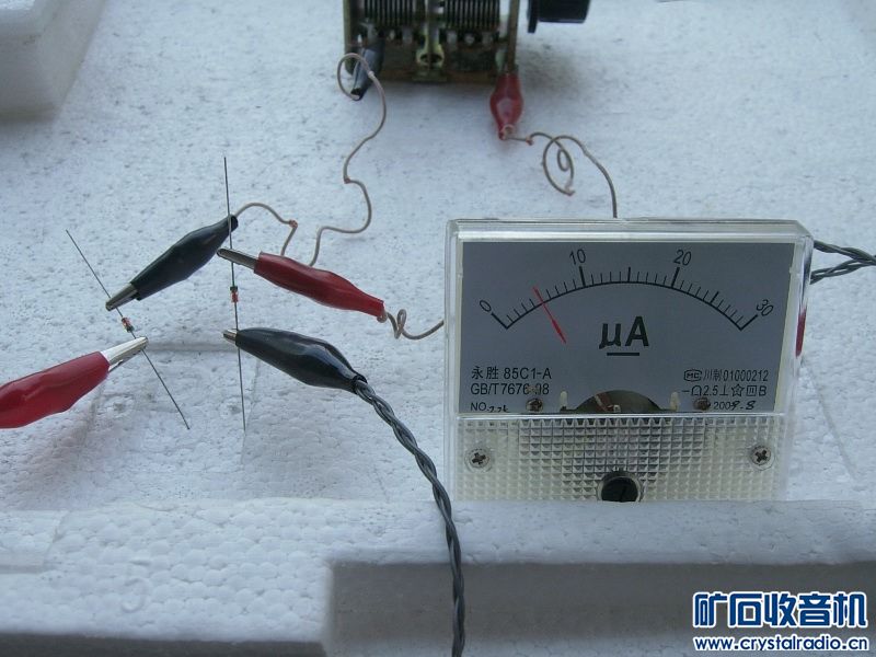

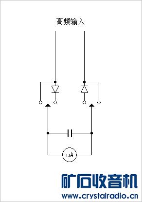

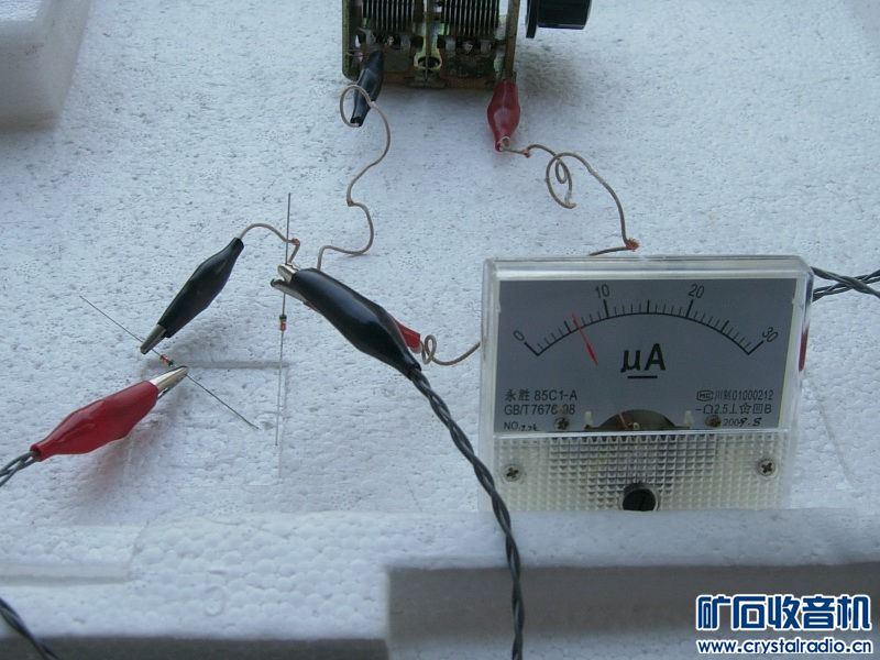

就是这个简单的检波电路:
右边检波输出4微安:
左边检波输出6微安:
两边都接检波管,输出5微安:
两只二极管指标相同,对调使用结果一样。接法区别就是那么大!
前几天拿出来讨论的是右边4微安与双边5微安的对比。这次多了一个左边6微安。
有时我看到别人随随便便地把二极管焊在一边,就忍不住建议他反过来试一试。但从来都没得到回应。大概都以为龙虾脑袋进水,连基本的回路常识都没有。
但我讲的都很实在。如果你坚信接在哪边都一样,我只能祝你好运。
大部分不对称电路反过来接都有不同效果。不对称线圈正着反着都有不同的Q值。
不信则不做,不做则不见,不见则不信。如何跳出这个死循环?你可以选择信与不信都去做一做。做多了,出乎意料的事就会发生,才会改变一些看法。
