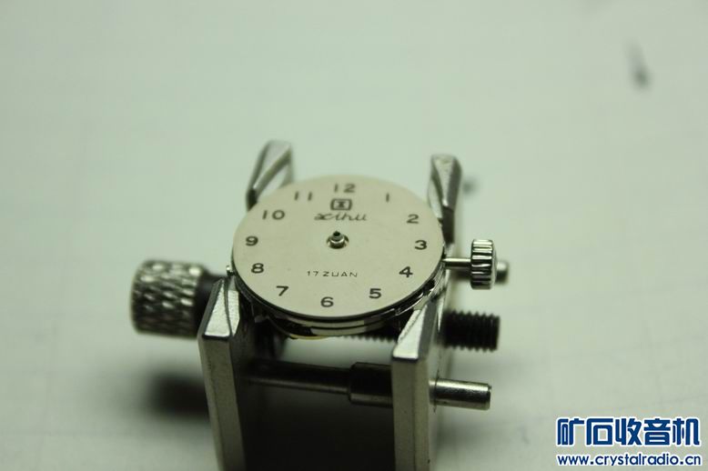

  这是一只老“西湖”牌17钻机械女表,手表振动频率为:21600,手表表盘采用黄盘黑字,整体品相不错有古色古香之韵味。

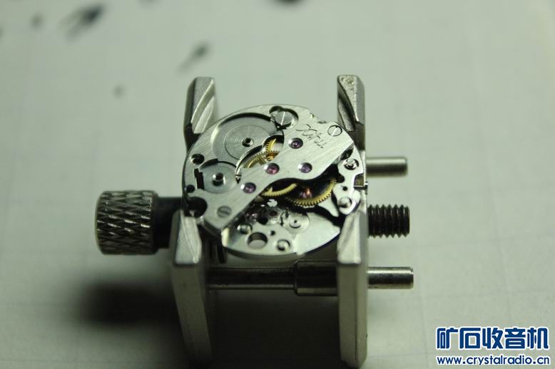

拆开机芯进行分解

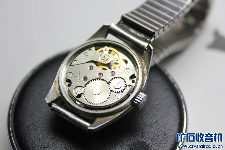

  清洗好机芯,发觉手表游丝外桩接头出断,因为手里没有此型号游丝代替,只好采用重新传接方式修补,当然对手表摆幅、偏摆肯定是有影响的!
检测,手表误差为-6秒,但是偏摆和摆幅有误差,一切都在可控范围之内,没办法,游丝变短,数据肯定有变化!

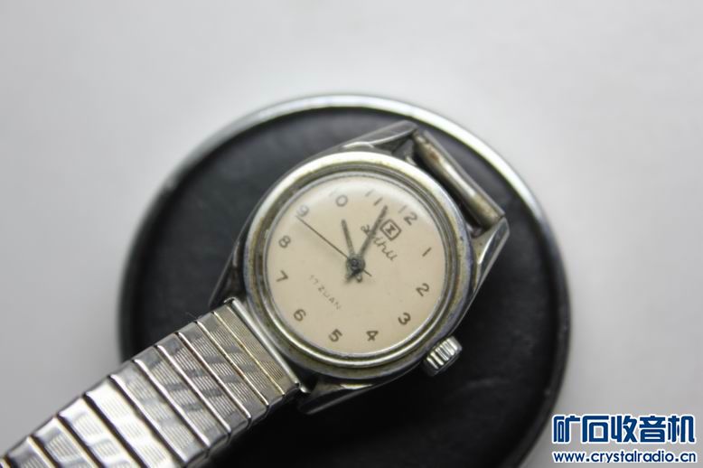

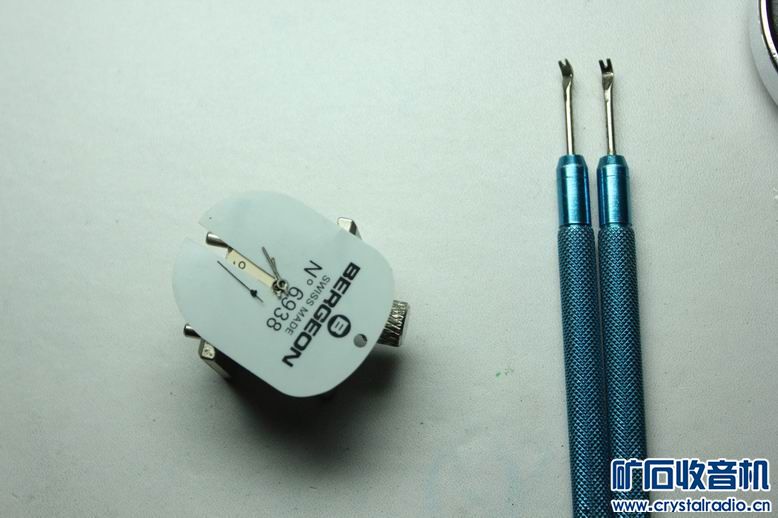

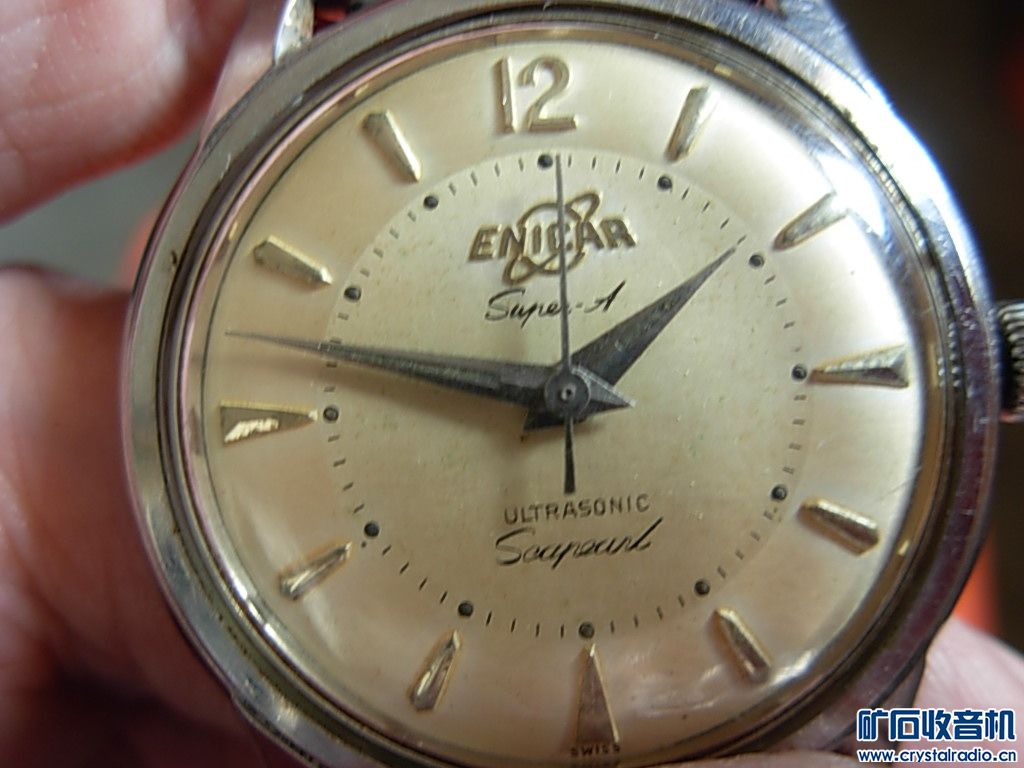

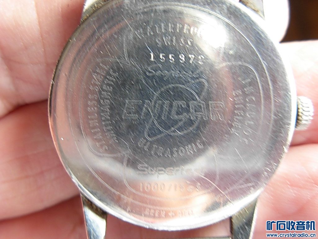

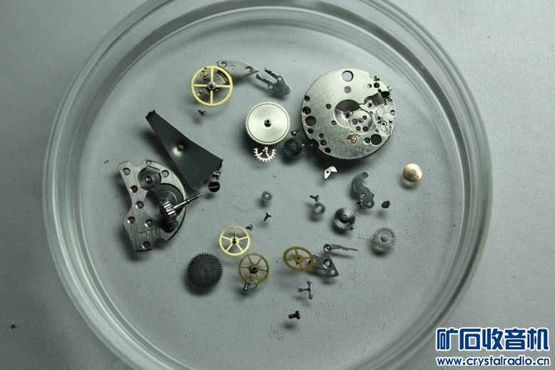

 楼主| 发表于 2014-10-18 11:30:13 | 显示全部楼层
laozhigong 发表于 2014-10-18 11:25
英纳格
