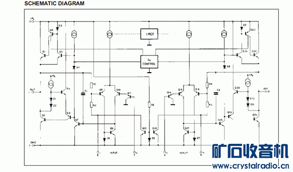

TDA2822M是一款常见的小功放芯片,其最低工作电压为1.8V,其PDF手册中包括了该芯片内部的部分电路图,对于追求功放低电压性能的爱好者来说,其内部电路值得借鉴。

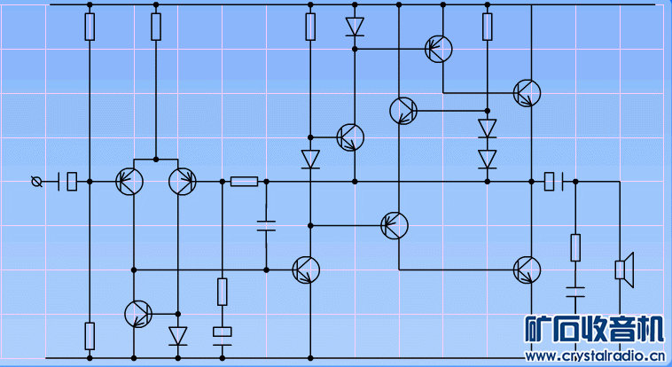

现在根据分立元件功放的习惯,对其内部的电路单元进行了简化处理,所有运用到恒流源的地方,都用电阻低替。原理图中的“Io CONTROL”,应该是用来控制输出管的静态电流的,由于没有公布内部电路,在简化电路中,只能省略掉了。
通常的OTL推动管的集电极直流电压是偏离输出端一定的电压的,以对下级互补射极输出器提供一定的偏置电压。但这种偏离使推动级的动态范围下降,使得推动级不能充分利用电源电压。在TDA2822的电路中,推动级的集电极电压与中点电压是相同的,这就是它能够工作在更低的电源电压下的原因。
发表于 2014-10-16 19:19:05 | 显示全部楼层
这比2822复杂多了~~~~~~~~~~
发表于 2014-10-16 19:34:15 | 显示全部楼层
TDA2822M肯定比这简化版好
发表于 2014-10-17 01:04:37 | 显示全部楼层
把复杂的东西简单化?把简单的西东复杂化??
发表于 2014-10-21 19:11:25 | 显示全部楼层
直接用2822集成块不就行了?
