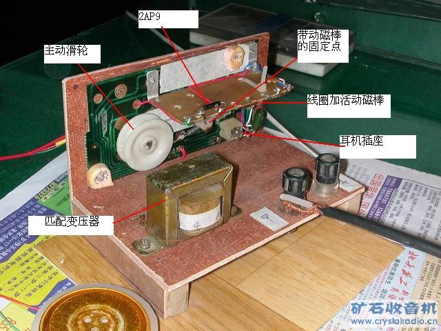

经过几天的努力,我的“矿石收音机”也出声了,虽然说有点不伦不类但是心里格外兴奋,仿佛又回到了五十年前。零件七拼八凑的,可变电容没舍得从收音机上拆,只好做了个调感式的。光凑拉线传动机构的东西就用了好几天,窗帘的滑轮都用上了。耳机自己制造了个不成功,声音太小。没办法又到朋友那里抢了几个老电话机的受话器才勉强可用。天线是原来接收短波用的(防物业用细线在前后楼顶拉了条大约15米的水平简易天线),地线就接在暖气上,声音虽然不太大,本地及周边的电台能收几个。样子丑陋,性能一般,欢迎指导。

传动机构应是精彩之处,该来几张特写。

调感的做的人少,来张大大的特写吧?

回复 10# dac-8 的帖子
本地的地头蛇电台信号太强,方案试验了几个,选择性仍然有问题。准备加陷波器试试。

想看看调感的结构。
