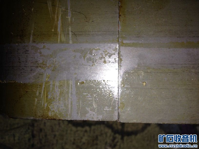

前几天在矿石论坛收到个进口CD铁芯。但两铁芯好像不是同一付的,不知道有没有问题的!我用万能表测到铁芯片间绝缘是通路的。我在网上查到好像硅片间是绝缘的。外部尺寸是201*125*101,窗口尺寸是51*127*101。不知道这铁芯能做多少千瓦的变压器!我是想做工频逆变器的变压器的。大家请指教! IMG_0031.JPG IMG_0032.JPG IMG_0033.JPG IMG_0034.JPG

接口吻合,刚好一副。怎么说不是一副的。
绝缘只是相对的。漆包线才要求匝间、层间要绝缘。

我用卡尺量接口处叠厚发现两边厚度差了0.5MM。 IMG_0038.JPG IMG_0036.JPG IMG_0035.JPG 从箍痕位置就能看出来不是同一付了!不知道不是同一付能不能用!

估计不是同一副,一般不会切两半不对称的。
C形两半的切口要磨平,常会在此短路。大体积的铁才会因体电阻小造成感应涡流大,所以铁芯要做成薄片,片间绝缘,且薄片要平行磁力线方形。虽然切口处短路形成的一个平面刚好和磁力线垂直,但这个平面薄,所以电阻大影响小。
发表于 2014-10-15 09:21:48 |
个人认为5楼估算的有些保守,此铁芯功率为2500-3000W,由于是拆机铁芯,按2500W用较为合适。铁芯一大一小不能作为不是一副铁芯的依据,往往工厂就是这样切割的,这样还有便于区分铁芯的取向。C型铁芯只要是同一批材质,取向一致,接触面严密,就是一副,不一定非得是同一只铁芯切成两半才算一副。个人见解仅供参考。

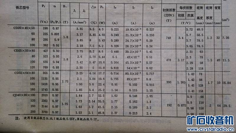

发表于 2014-10-15 21:37:28 |
看看这个表格
发表于 2014-10-15 21:40:39 |
还有1张表格
