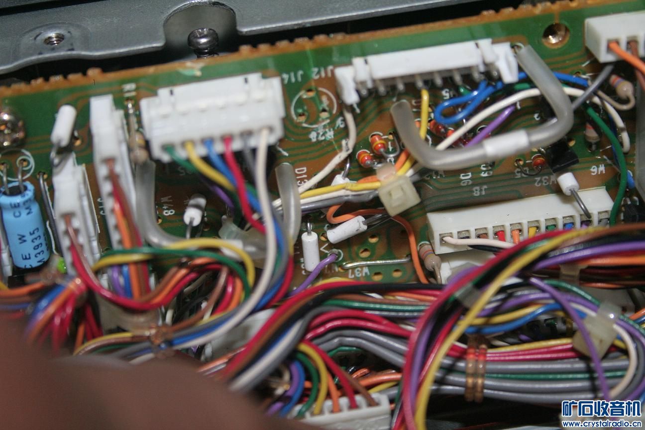

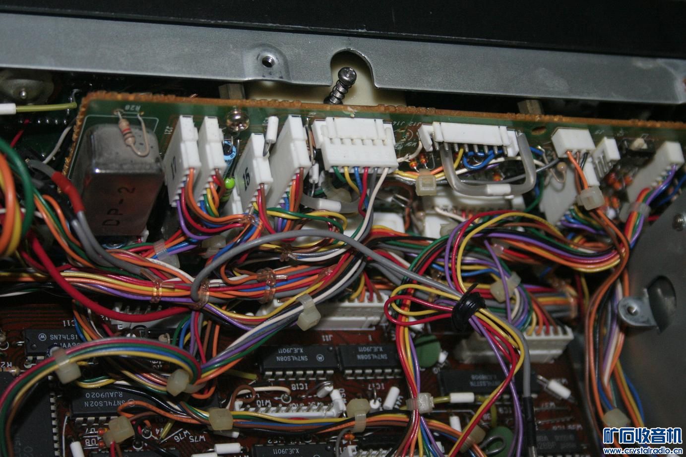

给老马看的帖子
你好,你要的图已经拍好了,线路板断了你看看,要是不好找的话,就算了。那个电位器都烂了都取下来了,那2个破的线没有断问题不大,
大图
大图
发表于 2014-11-8 08:39:00 | 显示全部楼层
这个小电位器(R20)非常重要,直影响接收质量
( 摘文)
   1  调试第二本振输岀
    71E的工作方式:任意频率,任意模式,PBT旋钮置中心.
    直流电压表接到{锁相环扳}的J1-5脚上得到读敉,调整{矩阵扳}的R20,使读数为3V.
   [  下略   ]

发表于 2014-11-10 10:48:46 | 显示全部楼层
( 摘文)
   1  调试第二本振输岀
谢谢,是板子断了,是一堆线和r20不知道怎么挤坏的,试着修复10m以上收不到台,10m以下干扰太大,不知如何修理。
 楼主| 发表于 2014-11-10 14:05:02 | 显示全部楼层
srenzhe 发表于 2014-11-10 10:48
谢谢,是板子断了,是一堆线和r20不知道怎么挤坏的,试着修复10m以上收不到台,10m以下干扰太大,不知如何 ...
还是直接换板子吧,我再去看能不能拆一个下了。
