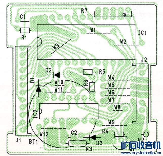

发一个原RAM印板图

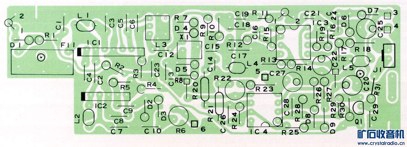

调频单元印板图

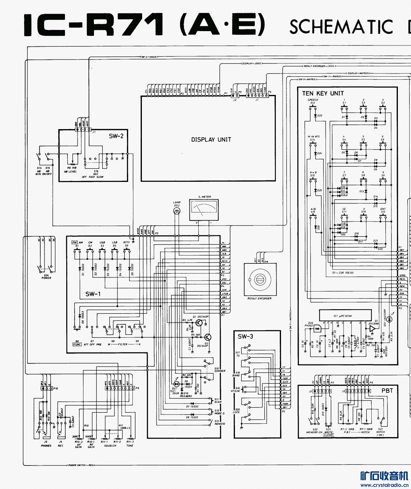

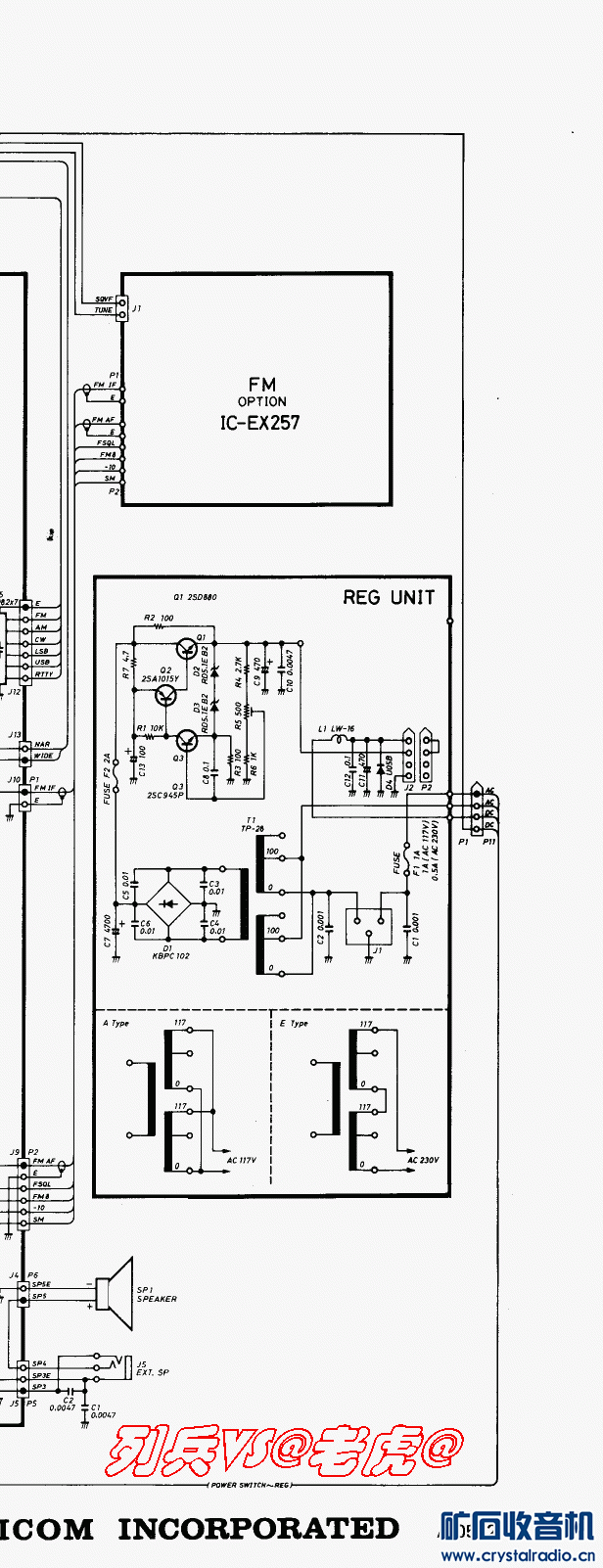

图纸我也有也没办法发上来, RAMUnit记忆板 你有详细的图纸吗?原理图和印刷版图纸?
