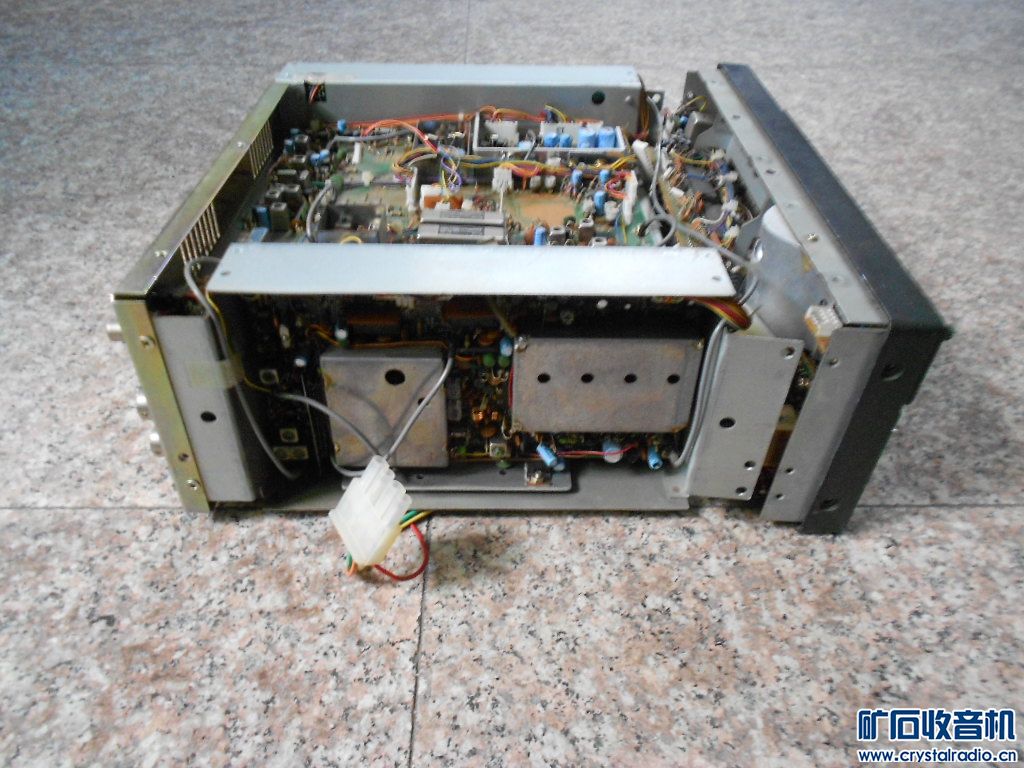

今天看到的IC-R71·E接收机

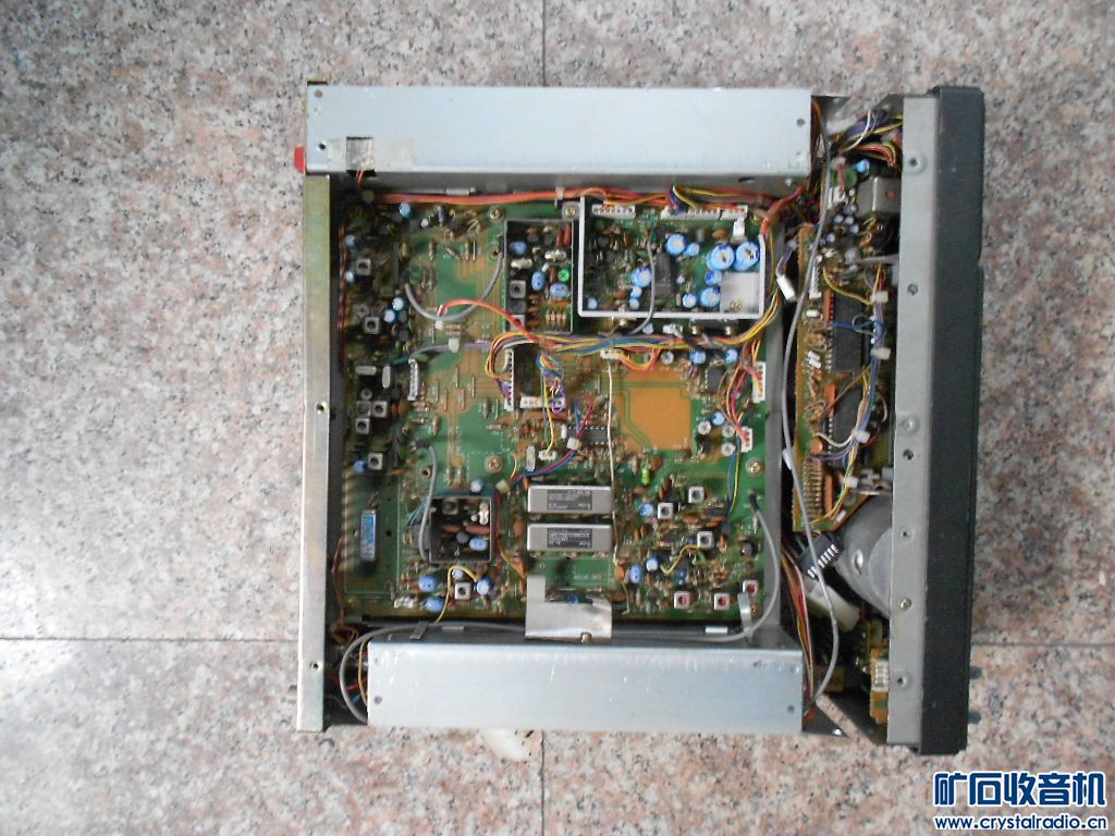

你好,R71E搞了台配件,您需要哪块。还有srenzhe的朋友需要的。上图
 楼主| 发表于 2014-11-26 13:47:54 | 显示全部楼层
srenzhe 发表于 2014-11-18 10:47
呵呵,应该是我要的板子,刚看到,谢谢。有大家的支持我一定要修好它,不能辜负大家的期待。
又搞了台配件,您看一下。

老马同志:
  你好,我要2,3,4.照片的共三块,请告我三块和包括运费多少钱,好朋友帮忙,好朋友谢谢.

老马配件机能否再搞到。我那个天线输入的可能也有点问题。就是好多蓝色小豆豆这一块。谢谢了!
发表于 2014-11-27 19:08:42 | 显示全部楼层
srenzhe 发表于 2014-11-27 13:19
这个地方缺了那个小铁盒
那个铁盒买掉电板的林老板那有买很好用换上就行的。

   1,查出R71E的RF板ANT和LBA的DS1,DS2,C1,C141都被烧断和击穿,更換电容后再测,B1~B11的分频选项输入端电压6.5V比(标定9.5V)低3V.不知何故,不会调了.
   2,发现主板MAIN有一半的面积有薄薄的一层黑色油灰.于是拆下来用水洗大法,放暖气片烘干24小时.
   3,装机.声音大小改善的多,S表大信号摆动正常.灵敏度实在不高,AGC快慢无反应. 实在大玩具一台.
