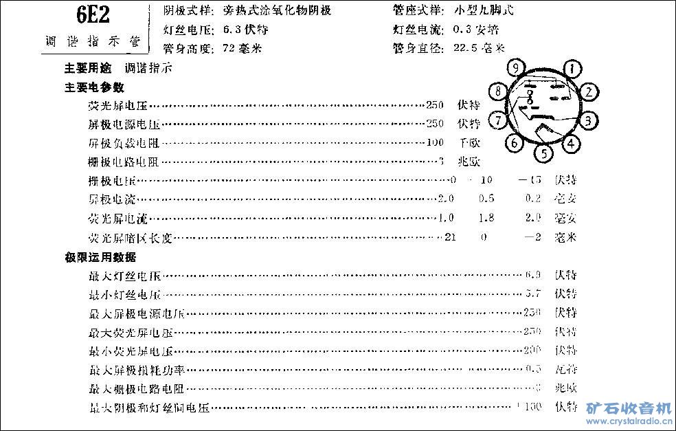

做功放 不知道猫眼 管脚都是什么
发表于 2009-2-20 18:03:59 | 显示全部楼层
要电子管手册吗?把邮箱告诉我,我发给你,。

图来了。。。。

哎呀 十分感谢啊 我是个菜鸟 做这个功放也遇到老多困难了 6p1 6n2 都是评眼睛看出来的  现在电路和框架都完成了 但电源还没定做 能留个号码 吗

不行啊 不少管脚都焊错了  现在去改吧
