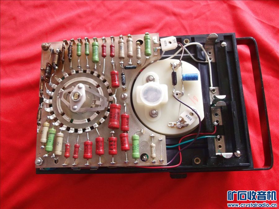

47表上的金蛋是线绕电位器,以前彭版拆过,帖子一下子找不到了。

 楼主| 发表于 2014-10-22 21:26:53 | 显示全部楼层
老47表的蓝顶金蛋是线绕的

发表于 2014-10-23 09:09:23 | 显示全部楼层
gyp2000 发表于 2014-10-22 21:01
据说有两种电位器。。
WXX规格的是线绕电位器
这个不要误会,下边的实心电位器图片也是我拍的,但并不是从47上摘下来的,是拿来做对比的,照片是11年拍的,那时就有很多人说"金蛋"不是线绕,外壳上的WXX都不知道什么意思,非要打开才信服。
不过后来的却见过自己改装金蛋的,用的确实是实心电位器,但可以肯定的一点:南京电表厂绝对没有用过实心电位器的金蛋。

发表于 2014-10-23 10:42:50 | 显示全部楼层
我想是否因为测量电阻时反正每次都要进行调零调整,厂家就不一定选用稳定度高的线绕电位器做调零电位器了。
