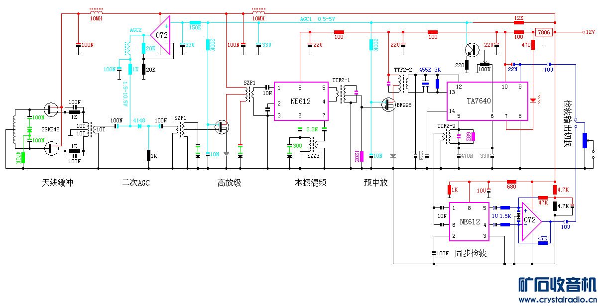

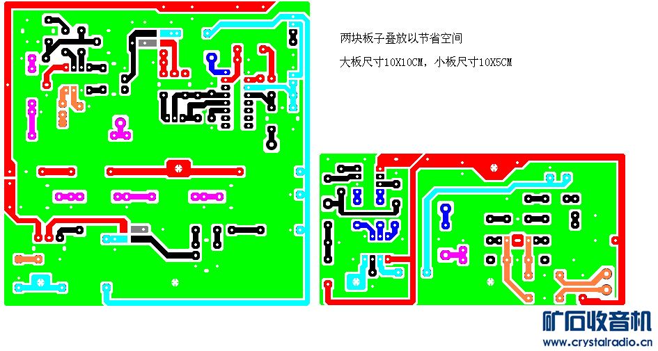

画PCB比较费时间,前后修改几十次,电路和PCB初步定型,这两天争取作出PCB,下周安装调试。

用4148开关管代替PIN二极管做二次AGC?这样可行吗?另外,直接用NE612实现同步检波,这个的实际效果也值得怀疑,虽然那个澳洲人的电路上画的是这样的,等待楼主的实验结果
 楼主| 发表于 2014-10-18 12:00:25 | 显示全部楼层
deepimpact 发表于 2014-10-18 11:43
用4148开关管代替PIN二极管做二次AGC?这样可行吗?另外,直接用NE612实现同步检波,这个的实际效果也值 ...
从模拟的情况看可行,输入电平1MV
使用4148在AGC=1-10V时控制范围0.036MV-0.7MV
使用MPN3404(PIN二极管)在AGC=1-10V时控制范围0.026MV-0.5MV
两者比较差异不大,4148内阻更小些。

llzqq 发表于 2014-10-18 12:00
从模拟的情况看可行,输入电平1MV
是在什么频率下做的实验?请注意下PIN二极管的适用频率范围好像是1Mhz以上
中波范围,用LTspiceIV模拟时用的500K-2MHZ,到装机时再实用一下看看,如果不行就费掉不用这个AGC了。
这个612是平方率检波,适合DX,本地台的话因为总有二次谐波失真,不是优势
业余制作可能用4148也可以吧,等你实际试验了。真正用作高频衰减器的PIN二极管是肖特基势壘二极管,虽然也是开关管,但特点是低谐波失真,大动态范围,低串联电阻,低电容,低噪声
