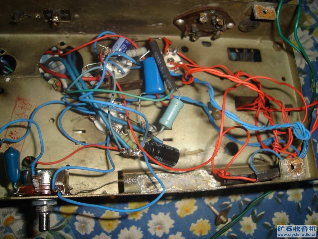

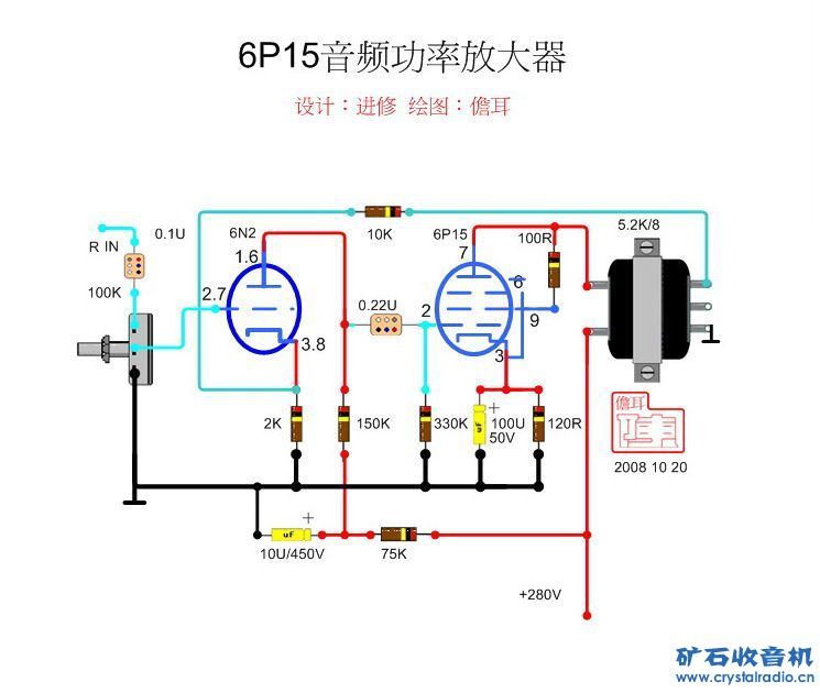

上周新做的功放,进修老师的电路,整流用6Z4,输出牛用12V9W牛代替,电源牛用200-0-200V,50W牛,靠近电源牛的是扼流圈,用变压器凿掉次级作的,布线乱,没工夫打理,但声音一般,几乎无交流声,功率小(电唱机音源),接动圈话筒不出声,布置何故,见笑。
[ 本帖最后由 3141 于 2009-2-19 23:45 编辑 ]
电路图
电路图
 楼主| 发表于 2009-2-19 21:56:10 | 显示全部楼层
内部
内部很乱的
底版下
底版下

发表于 2009-2-19 22:53:00 | 显示全部楼层
布线也太乱了吧!接动圈话筒当然不出声啦!要加多2級放大才行!支持DIY
发表于 2009-2-19 23:34:38 | 显示全部楼层
改成标准接法声音就大了。
发表于 2009-2-20 00:08:03 | 显示全部楼层
标准接法?这个图不标准吗?
 楼主| 发表于 2009-2-20 00:42:51 | 显示全部楼层
是否为屏压太低?
我用的是双200伏变压器

发表于 2009-2-20 01:33:27 | 显示全部楼层
回复 6# azi1974 的帖子
这个图是用了三极接法的!
五极管有分三极接法,標准接法和超线性接法的!
 楼主| 发表于 2009-2-20 09:40:10 | 显示全部楼层
回复 9# Tieg3023 的帖子
图不是我画的,是詹耳老师画的
发表于 2009-2-20 11:00:10 | 显示全部楼层
哪位老师给个五极管的图
 楼主| 发表于 2009-2-20 14:40:24 | 显示全部楼层
是不是屏压太低
屏压200V。
