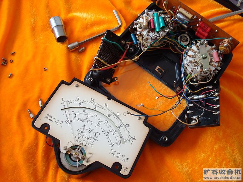

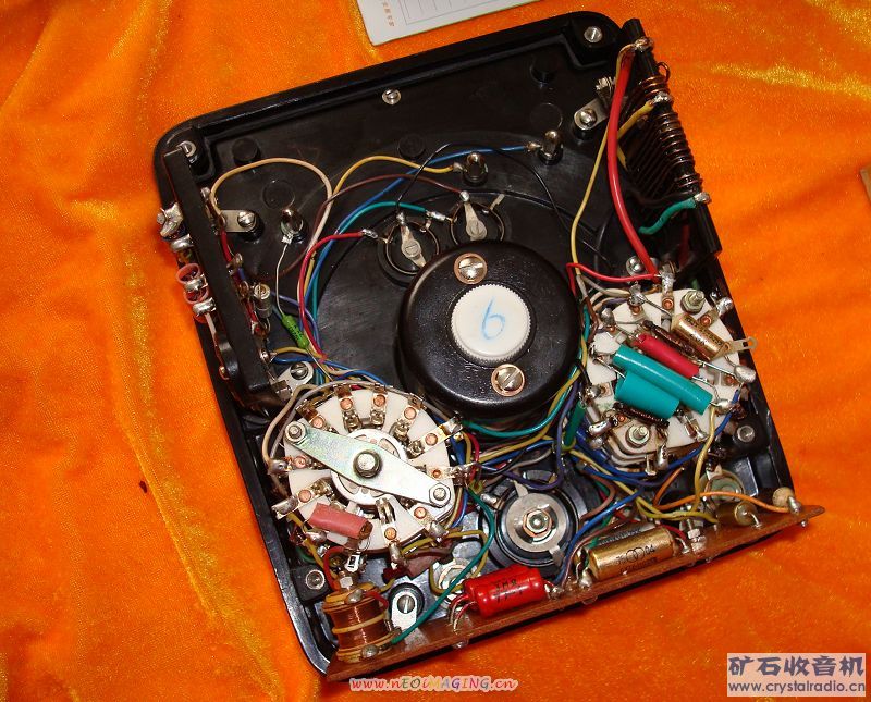

不久前抢到一块MF18,外表垃圾点,里面还相当可以,线绕电阻,烧坏了不老少,数了又数-------14个......
换玻璃,擦洗的过程两手很脏,没拍到图片
这个地方都烧了.....没有这么粗的线,涂了一层指甲油,照用

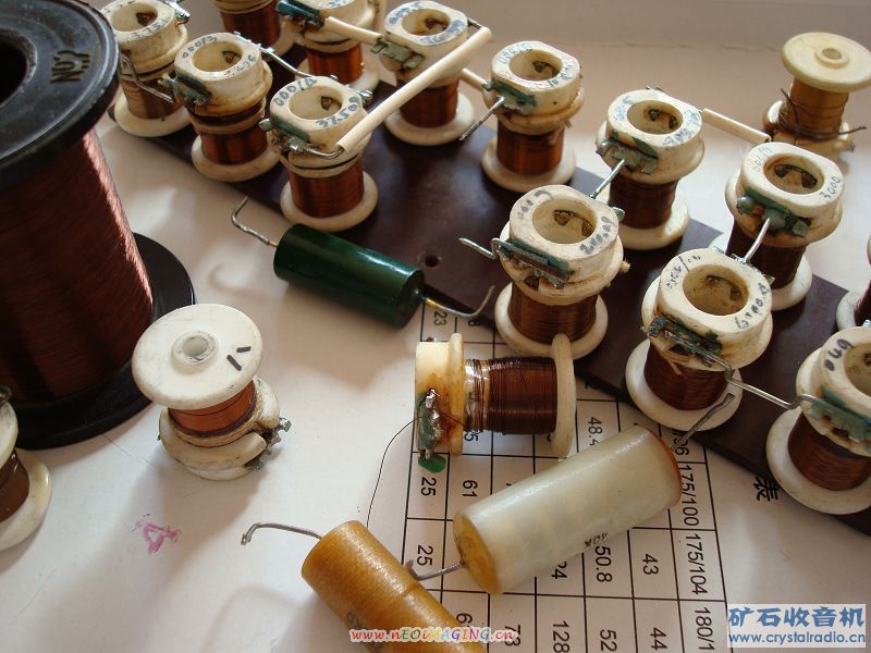

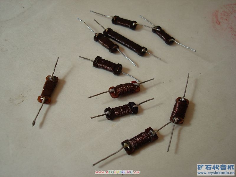

这些线绕电阻派上了战场,各种线径,大小阻值皆有用途
绕好的电阻

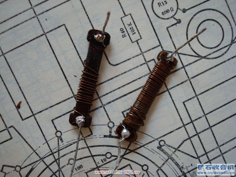

这表显然被前辈修过,测量这两个1欧和3欧的电阻,都是0.1欧,仔细看----漆包铜线的
用最大线径的电阻线,绕两个电阻
1欧的看着有点不像话,拆了一块MF500的1.5欧的电阻,改了
不错吧
表头里有异物卡针,需要拆开
MF18的表头
重新组装
案头有多一兵器

不知那些派用场的电阻是从哪弄来的?有了它们真方便。

并回复天津武清宋兄
这是什么仪器的一块拆机板,总共14只线绕电阻,从1.25欧到5K,没有浸漆,电阻线很不错。
