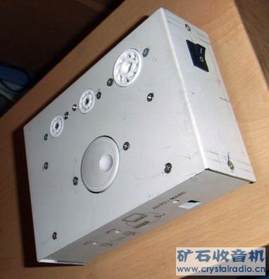

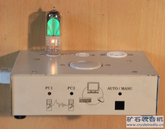

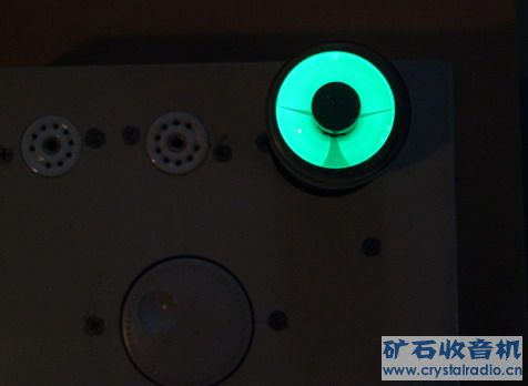

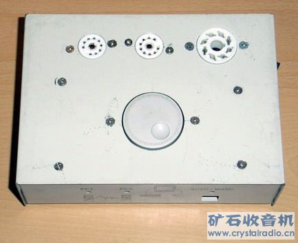

从朋友处缴获了个铁壳  觉得做个测试6E1等电眼的东西不错  于是备齐阻容元件开工!        为了避免控制栅负压的电位器轴柄突出而不便于携带的问题  制作时借鉴了一部传真机上滚轮的方法  将电位器完全卧在机壳内  再套上传真机的滚轮  并且所有螺丝全部用沉头方式  由于测试仪的6个面都没有过分突出的部分  以后携带时就不会出现与包内其他物品勾缠的情况  很是顺手    以后去废品站溜达时就可以带上她了  只要有市电的地方  测一些常见的6E1 6E2 6E5电眼非常方便

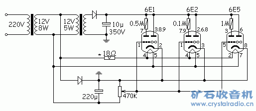

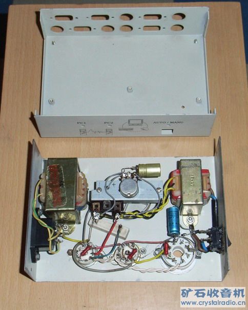

电路方面很简单:高压的取得是将两变压器的次级对接  于是初级便能感应出近似市电的交流高压  再经过半波整流及滤波得到屏极所需的乙+来  栅负压通过第一只变压器次级的12V半波整流滤波而来  同时灯丝也来自这个12V  但要加降压电阻 阻值由公式(12—6.3)/0.3确定  需要注意的是这一前一后两只变压器  第一只的功率最好稍大于第二只一些  否则第一只的负担较大而易发热  具体请看图
