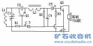

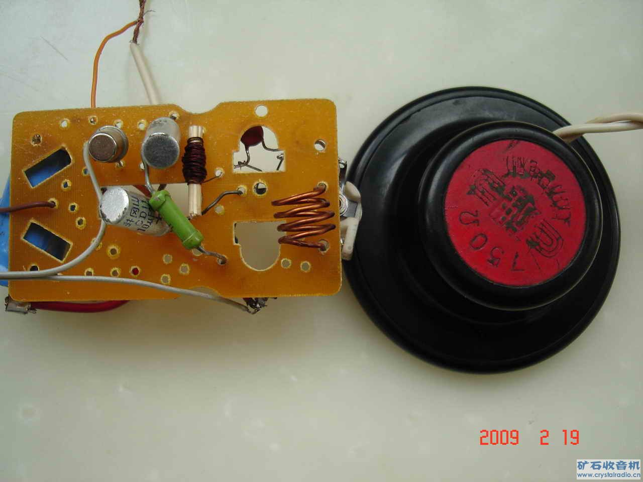

[localimg=314,157]3[/localimg]折腾几天,将多年存下的元件翻出,有的抢救及时没被扔掉。网上查了几天资料,线路图,比较后,定下来。焊好,调试。第一次装了个单管的,不响。干脆拆了,装两管的。开始也不响。换了偏流电阻。终于响了。废话少说,上图:
[localimg=400,300]2[/localimg][localimg=314,157]3[/localimg][localimg=314,157]3[/localimg]

 楼主| 发表于 2009-2-19 16:15:37 | 显示全部楼层
实物图
 楼主| 发表于 2009-2-19 16:16:16 | 显示全部楼层
 楼主| 发表于 2009-2-19 16:24:44 | 显示全部楼层
说明:
L1 在铅笔上绕四圈,L2,在牙签上用细漆包线(从废日光灯镇流器上拆的,不知线号)绕大约120圈。R1 , 160K,R2 ,1.2K , R3,15K。C1,5-20 半可变,C2,5.1P,C3 ,10UF,C4,1000P。Q1,9018,Q2,没有字,可能是3DG6。整机电流,0.5毫安(怎么这么小)。Q1 基极电压,0.1V,Q2基极电压,0.5V。

楼主能否将电路图和详细元器件参数注明,以供学习。谢谢!!!

Q1开始用从黑白电视机高频头上上拆下的3DG79,可能是放大倍数低,换成9018.效果好了一些。
收听效果,不用天线,收到本地强台,声音较大。还有一些声音很小的台,待查。
下一步打算将耳机换成低阻的,配变压器。
试着将天线接上,看能不能提高些性能。目前接上天线反而降低性能,不知何故?

忘了说电池了。1.2V,一节充电电池。3.6V也可用,但没什么区别。
 楼主| 发表于 2009-2-19 16:36:05 | 显示全部楼层
电烙铁瓦数可以,实物不好看主要是两天来反复拆装,换了数个线圈,三极管,电阻。请大家不要笑话

 楼主| 发表于 2009-2-19 17:01:55 | 显示全部楼层
看来13楼的机子比我的要好,有线路图吗,发上来看看。
