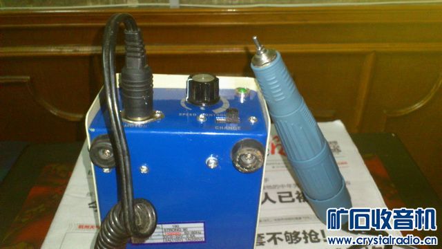

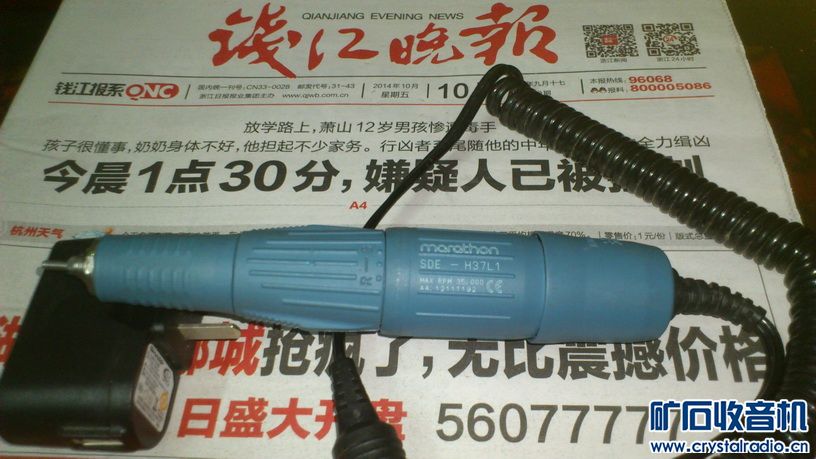

头部是三瓣簧的夹头、但死捏着前端塑料部位、向前推、往后拉、或左右转动、夹头毫无松动啊!?
是不是操作方法不对?唉、、实在想不出别的方法了、只能求助各位了、、、
整机
整机
雕刻笔
雕刻笔

是雕刻牙机啊 ,两手一上一下扭中间节就开了  注意哦 不卡车针不能试钻 会损坏卡咀的

中间不是有扭动的提示么?

是雕刻牙机啊 ,两手一上一下扭中间节就开了  注意哦 不卡车针不能试钻 会损坏卡嘴

楼主你在夹头处滴上几滴柴油,过会再试试
