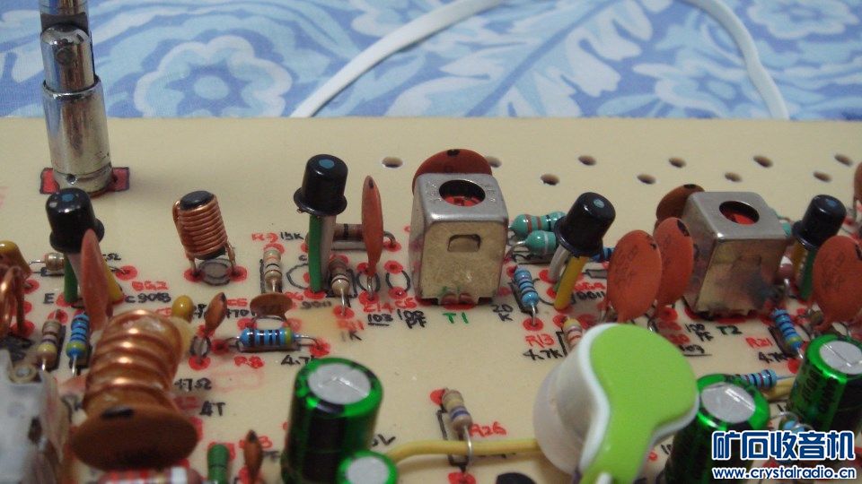

把9018和9011换成了放大倍数6、7十的国产管子3DG18B,原先有很多电台破音,换完后百分之八十的台破音消失了。应该是中放自激得到了改善吧,苏老师绕制的中周Q值太高了

看到坛内关于晶体管放大倍数对收音机自激的影响,有两类不同的观点,楼主的实验结果,还是认为放大倍数不宜过大。了换高放、本振和混频,再换下中放管试试。

把发射极电阻增大,也就是说调小中放级电流可以改善自激现象,虽然调小电流会减小动态范围,理论上是可行的!

就是先换的中放管,效果明显,后来把高放管子也换了,现在就剩振荡管和功放部分的管子还是高倍数的9000系列

加发射极电阻20~100欧, 但不要加傍路电容, 可解决中频自激
这个办法也挺好啊,还便宜。等再制作一台试试,手里还有一套中周呢

我现在制作的调芯中周比原来制作的调帽中周的Q值还要高,建议采用低放大倍数的晶体管外,还建议在中周的初级并联4.7K---10K的电阻,以降低Q值展宽通道频带。

我也换过国产3DG79A蓝点,改变了分压电阻,也就是改变了集电极电流,感觉声音要柔和些。
