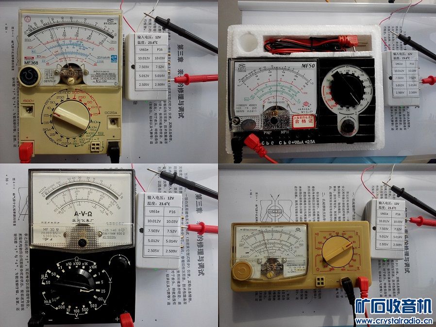

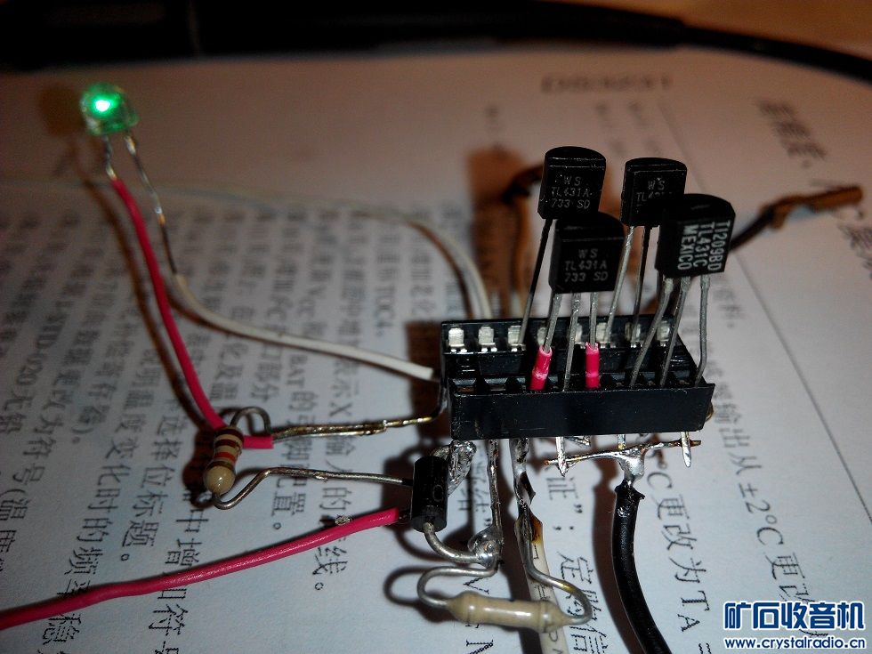

国庆节制作了一个最简单的土基准,用来检测指针表的线性。
该土基准用四个431叠加起来来控制不同的输出电压,可以输出
2.5v\5.0v\7.5v\10.0v 四个电压。
用面包板搭一个先试试,带到电子零件商店,筛选接近2.5v的431。
找一个16脚的 IC 插座作为四个 431 的插座,可以方便更换
431,使输出更接近2.50v
接一个翠绿 LED 做电源指示。
测试端子用的是废旧的电子镇流器的四个接线端
找一个小塑料盒,开几个孔,安装输出端子。
用word 打印一个对应的参考值贴上去。
试试手头的表,看看准不准。

可惜2.5的431太难找了。还有要高位表标定呀。要不也不准确呀
发表于 2014-10-9 10:45:27 | 显示全部楼层
TL431精度轻松拿下指针表。
 楼主| 发表于 2014-10-9 10:51:38 | 显示全部楼层
一个表一个结果,真不知道那个准
 楼主| 发表于 2014-10-9 10:53:04 | 显示全部楼层
典型值好像为2.4995吧。
发表于 2014-10-9 10:56:44 | 显示全部楼层
我拆了几个线路板上的。用我的VC97测的都是2.45呀2.47的。嘿嘿,也不知道是表不准还是431的问题。
 楼主| 发表于 2014-10-9 11:02:29 | 显示全部楼层
我是到电子零件商店买的,5毛一个,电压多半都是2.510、2.509 的多。 偶尔有2.493的。我买了6个,搭配着用吧。
让2.510+2.493 这样搭配 ,7.5v档就不至于偏差太大了,
这精度校准 指针表 还是没问题的。
