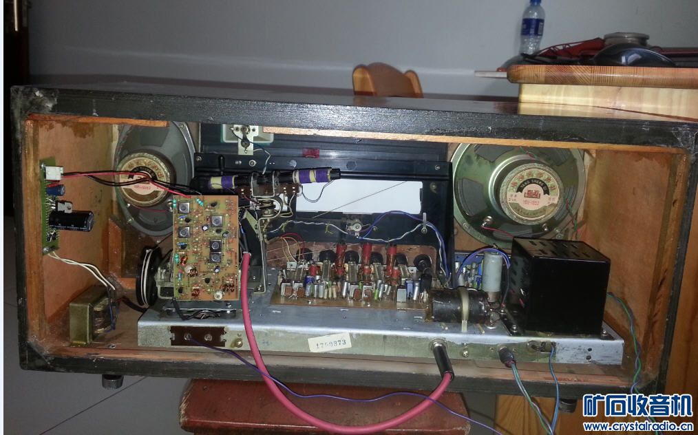

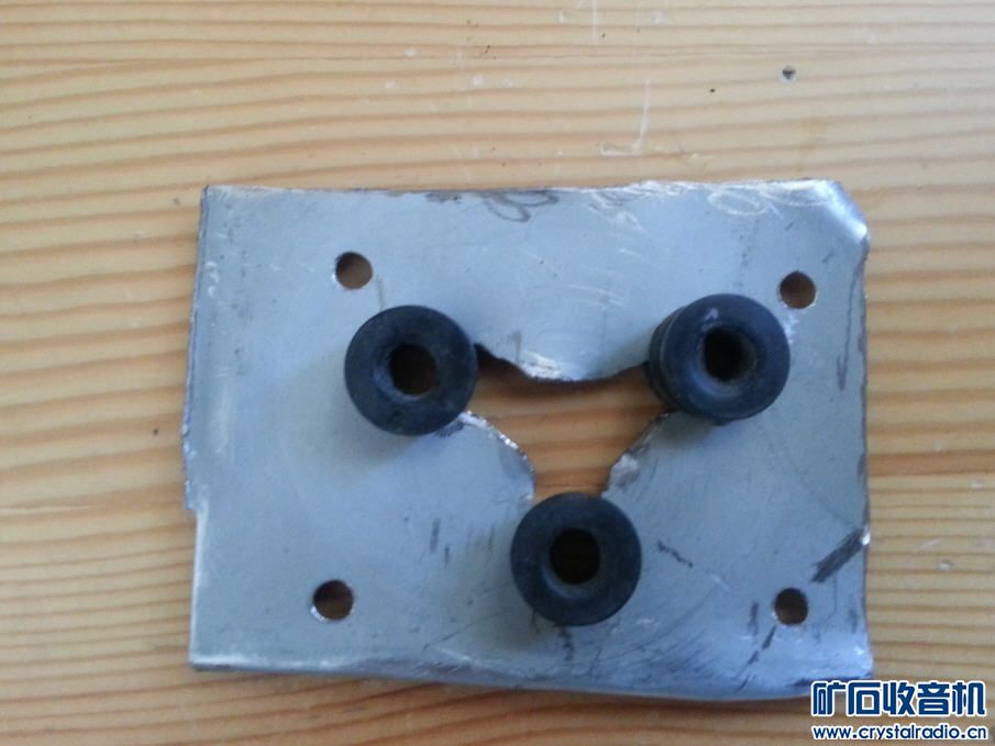

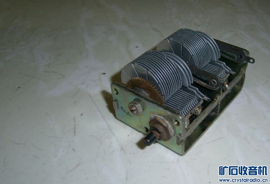

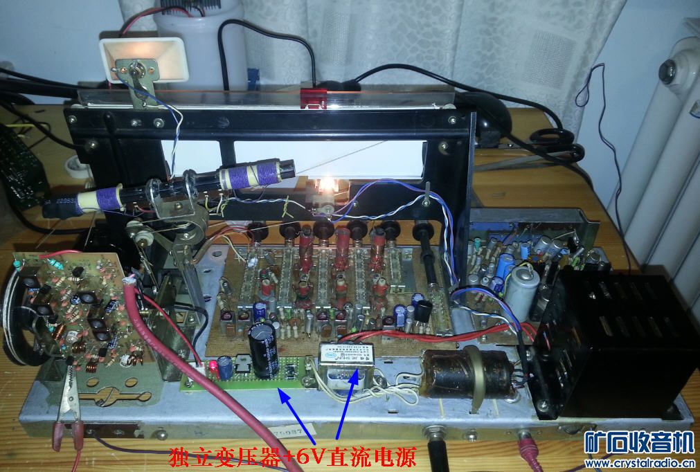

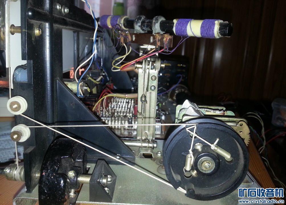

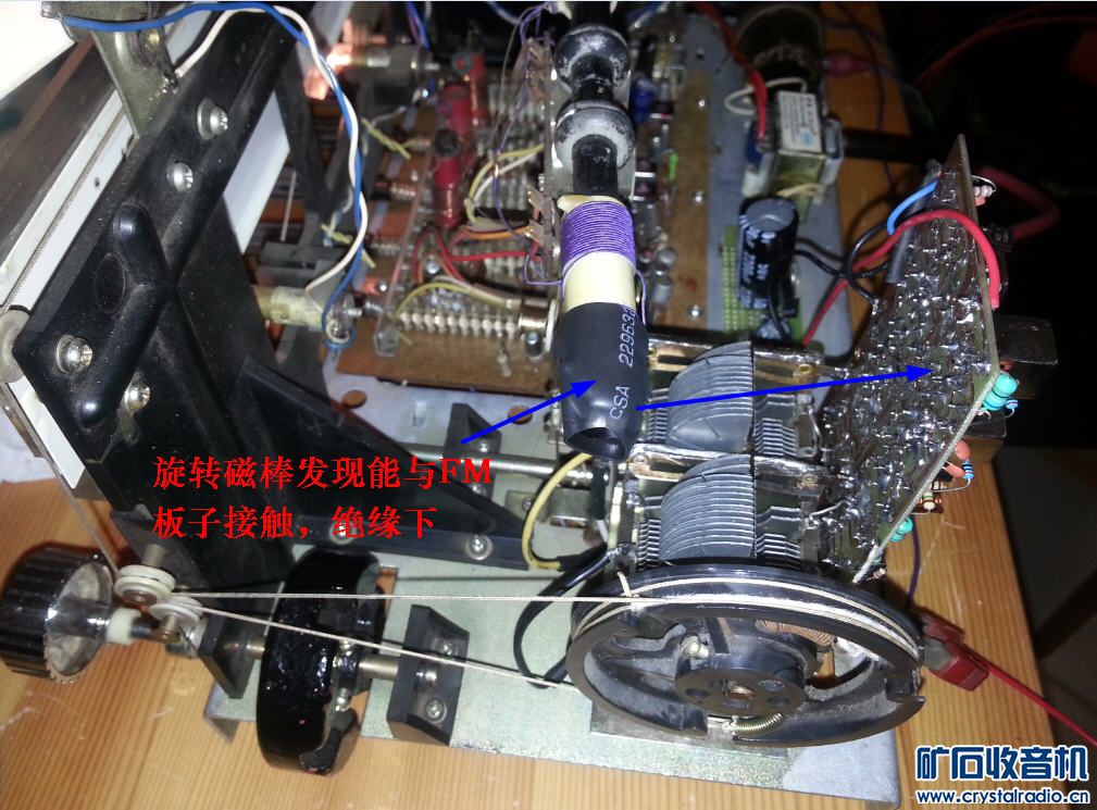

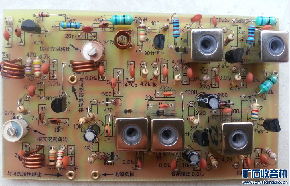

        一直想给老机器加装FM波段,前些日子抽空终于给海燕T241安装上,效果不错。不过,中间费了不少波折。
第一次加装后发现,用新的空气四联更换后,度盘只能在度盘中间一小部分移动,两头好远到不了边!郁闷!
        于是重新购买带减速装置的空气四联,解决了第一次出现的问题,但细听后发现,调频独立供电模块装到机壳上交流音非常明显,非常郁闷!咨询坛里老师们的意见,原来海燕T241的机芯底座是负电压!调频必须与原机隔离,这样要做到:(1)空气四联与机壳隔离,解决办法是把空四联架空,同时把空四联的地线用电容隔离;(2)调频板电源与机壳隔离,解决办法是把电源模块及独立变压器安装到机壳上;(3)调频音频输出在与拾音孔插接时,拾音插头外部屏蔽线与机壳隔离。努力做到以
上几点,调频波段终于能使用了。
        以上过程希望能给改装的朋友一点帮助。下面开始图片。
01改造前留个影
02更换前内部图
03焊接好的调频板,坛里苏老师的杰作,效果不错
04固定到新买来的空四联
05更换4联前给拉线盘一个特写(方便换后重绕)
06初步安装上去FM工作貌似不错
07磁棒绝缘。发现FM板子有点高,旋转磁棒有磕碰
08原机空气双联带减速装置
09重新购买带减速的空气四联
09重新购买带减速的空气四联,陶瓷座
10重新按照原机双联按照座制定空气四联安装座
11原机减震绝缘橡胶垫继续用
12新底座与空气四联组合
13固定到机芯底座
14隔离电源模块
15完成后内部全图。这次空气四联的底座也降低了,磁棒不在磕碰调频板了

我遇到的第二个问题不知你是如何解决的,分享下

改装的思路和你的差不多,也是用四联替换的两联,不过我是直接安装上去的,不需要地的隔离。另外加的个小变压器单独给FM部份供电,地无需隔离。FM的中放是剪裁的汽车收放机的板子TA7640,FM音频接到收音机的外接音频端。

以前的帖子,http://www.crystalradio.cn/thread-52477-1-1.html    时间有点久了,记不太清楚了,没有单独加变压器,是用的6.3V指示灯的电源。
发表于 2014-10-9 11:01:10 | 显示全部楼层
海燕T241设计有个缺点,就是交流声比较大,原机把音量关死也会有比较大的嗡嗡声。
当时试验了很久,改进方法分享给大家供参考(可搜索我之前的帖子):1、调整滤波电容连接线的走向。2、把音调电路改接到音量电位器之前。
