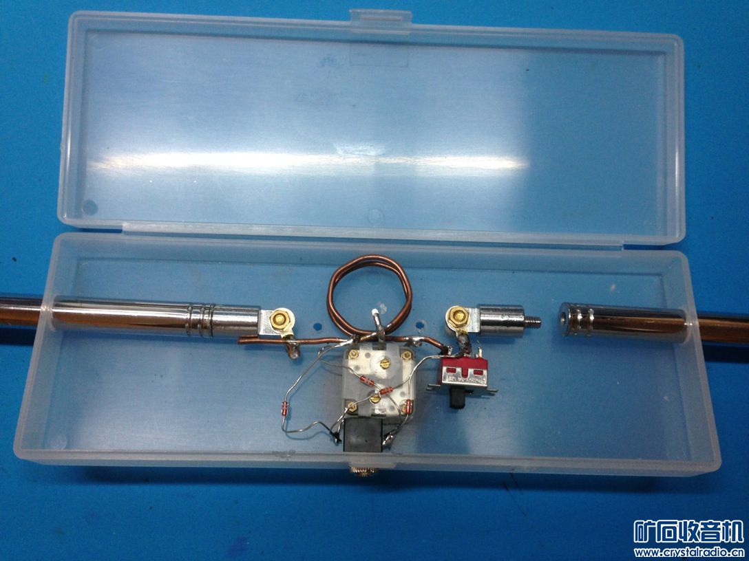

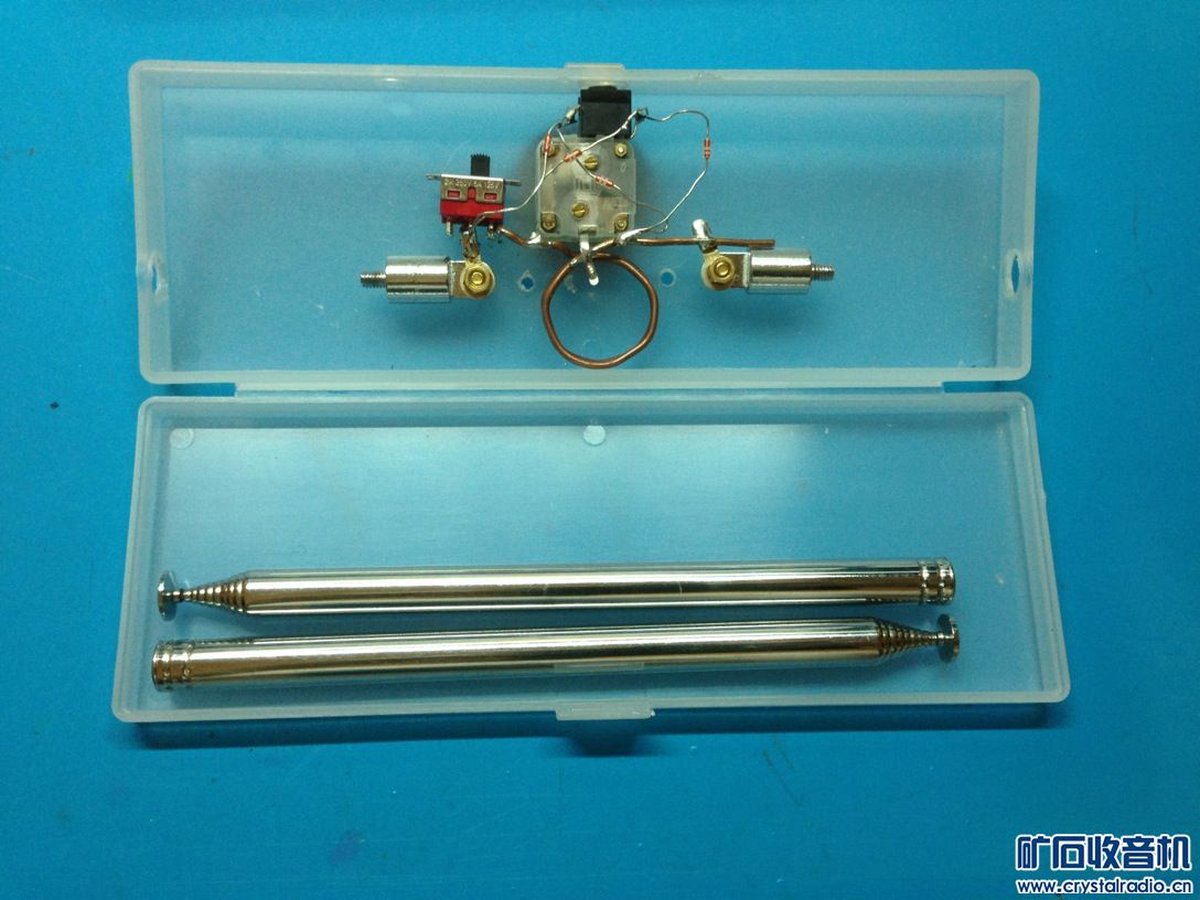

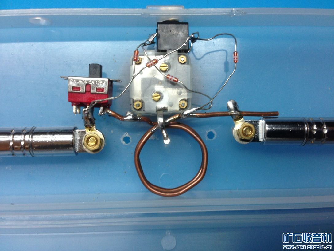

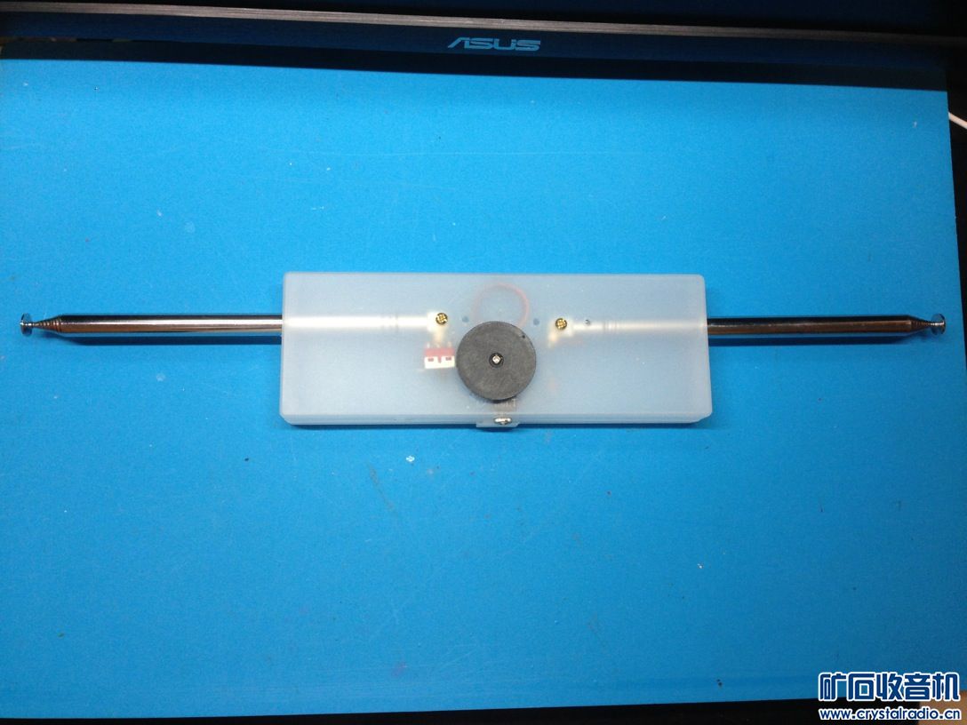

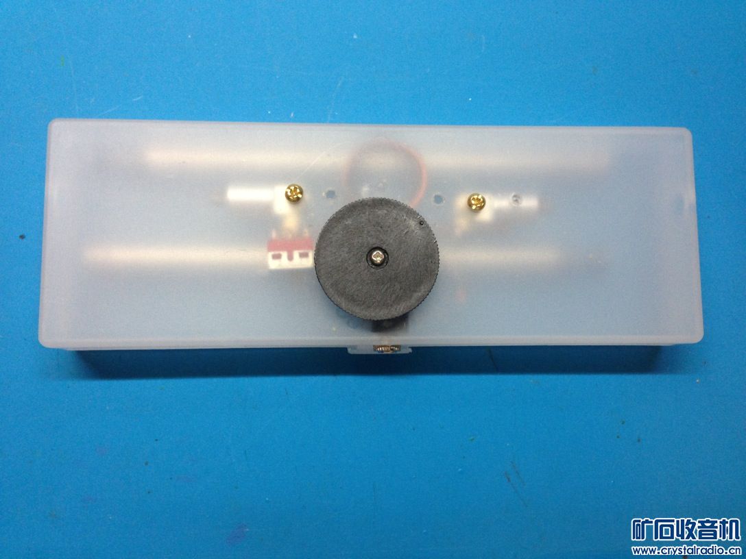

发表于 2014-10-8 21:33:08 | 显示全部楼层
做了个FM 矿机笔盒.
用了个10元店买的聚丙烯笔盒安装.
天线可收进盒子內  用时才装上. 加了个开关选择断开调谐回路来收大合唱. 如只有一个强FM.
IMG_9106.JPG IMG_9105.JPG IMG_9107.JPG IMG_9103.JPG IMG_9102.JPG IMG_9108.JPG
 楼主| 发表于 2014-10-9 09:55:42 | 显示全部楼层
cheungbx 发表于 2014-10-8 21:33
做了个FM 矿机笔盒.
用了个10元店买的聚丙烯笔盒安装.
矿机做成这样子,还有办法躺在沙滩上收听吗?

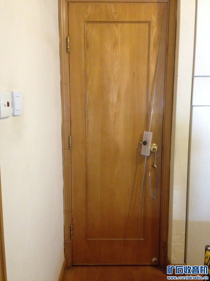

发表于 2014-10-9 20:23:10 | 显示全部楼层
可以的我试过把一技天线插进沙中, 另一天线30 度水平便会很响.
