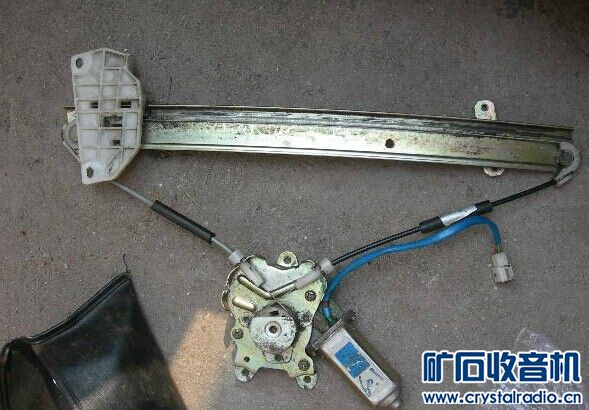

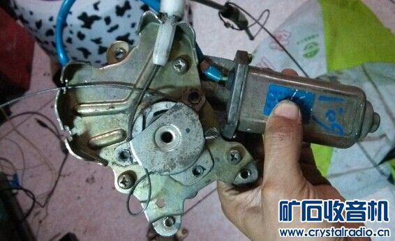

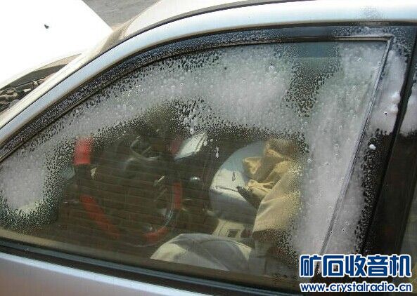

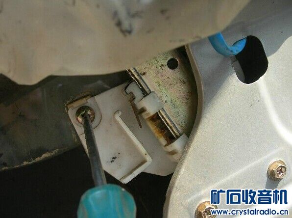

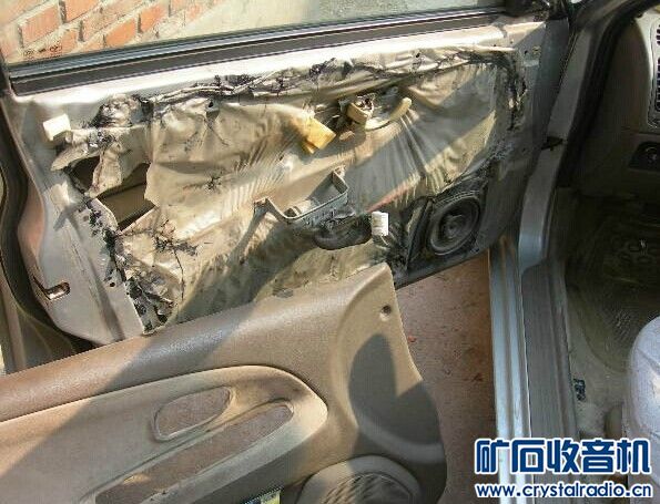

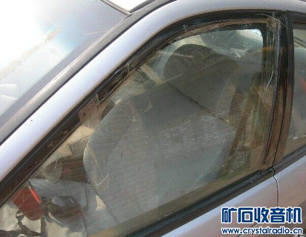

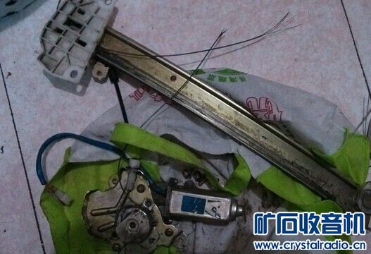

长假出门,快到目的地时,升降了一下玻璃,悲催的事发生了,就听嘣的一声,玻璃滑到最下面,再也上不来了,根据我的经验判断,十有八九是断了钢丝线了。凑合着跑到目的地,开拆。 QQ图片20141007180310.jpg QQ图片20141007180353.jpg QQ图片20141007180423.jpg QQ图片20141007180446.jpg QQ图片20141007180515.jpg

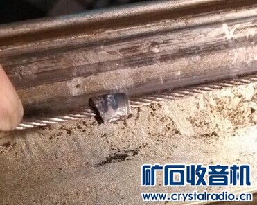

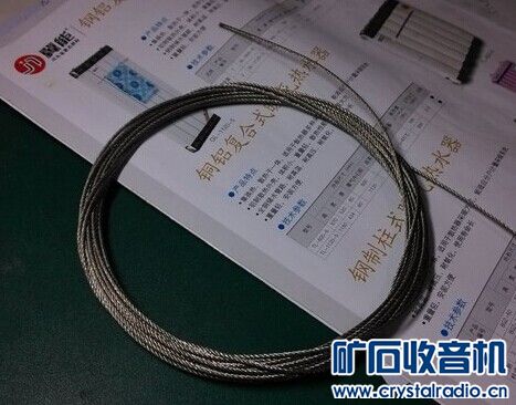

找了个破铁皮,用钳子掰下一块做钢丝线定位块。把钢丝按照原来的样式缠好。用了三个自制的定位块。

晾衣架剩下的钢丝也不结实啊!我家的一年就断了!只要是摩擦断的!
发表于 2014-10-12 11:44:06 | 显示全部楼层
钢丝上有油没有?能上油吗?
发表于 2014-10-21 20:18:46 | 显示全部楼层
如果没有差不多的钢丝,可以去买一条自行车的刹车线来,抽出芯来,也是可以的。只是在截取长度时,要尽量的同原来的线长度一致,不然,再升降的过程中,可能会出出偏,挡的现象的。如果朋友们发生了这样的事情,尽量费些力气自己试一下,否则,去SSSS,怕又是一笔开销,呵呵。
