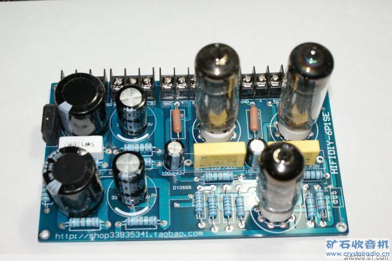

我是五十多岁的无线电爱好者,六十年代也装过矿石机电子管机,虽然七十年代也装过晶体管机、黑白电视机,但也几十年没有玩过电子管机,现在退休了,空闲的时间多了,在网上发现了本矿石论坛,也动了再装电子管机的念头,由于几十年没做过,对搭棚焊机一点信心也没有,我就在淘宝网买了一片6p1单端胆机PCB成品板,先把机器做起来过一过胆瘾。
6p1单端胆机PCB成品板
6p1单端胆机PCB成品板
在赛格卖了一个铝合金箱子,由于在深圳买不到旧的电子管电源变压器,就定作了一个60瓦输出220V、6.3V的变压器,再买一些零配件,就动手把它做起来。

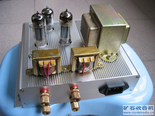

输出变压器是几年前捡的广播盒子里的线间变压器十个,标有110V、110V、4欧、8欧,把110V串连起来,把铁心拆下顺着插好,不过铁心太小应该只有2-3瓦也将就着用。
装好后试听还音质可以,不过可能听惯了电脑的重低音的音箱,觉得它高音很好就缺乏低音。另外可能电源变压器功率太小,整机发热的很厉害,听半个小时连机箱都烫手。

为什么机子会发高烧呢?
发表于 2009-2-17 17:35:03 | 显示全部楼层
输出变压器稍微小了一点

6P1想低频好,输出变压器的初级电感最少也得40H以上,有时把电感量做上去了,低频出来了,高音没了

深圳定做的变压器,功率不够, 我买的变压器也是发热。深圳的东西,偷工减料。

输出变压器是在太小,电源变压器恐怕没有60瓦特

把阴极电容换成RIFA124系列的200UF以下的试试,低音会很足的,高音也会很细的
