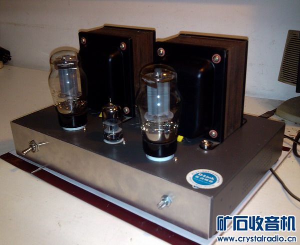

前一阵子做了块开关电源,这几天又把手上的备件凑凑,攒了一台6P3P单端。机器已基本调试完毕,最大“不失真”功率4.5-5W。

机壳:
朋友送的坏交换机,掏出“内脏”开孔加工成胆机机壳。

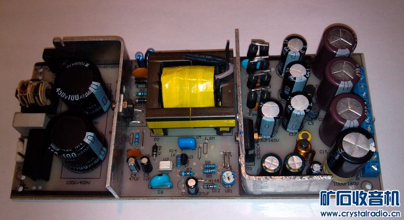

电源板:
输出0-100V、330mA三组,0-50V、330mA一组,6.3V、5A一组,功率约150W。6P3P单端总功耗不到50W,电源板用在这台机器上富富有余。

组装好的整机:

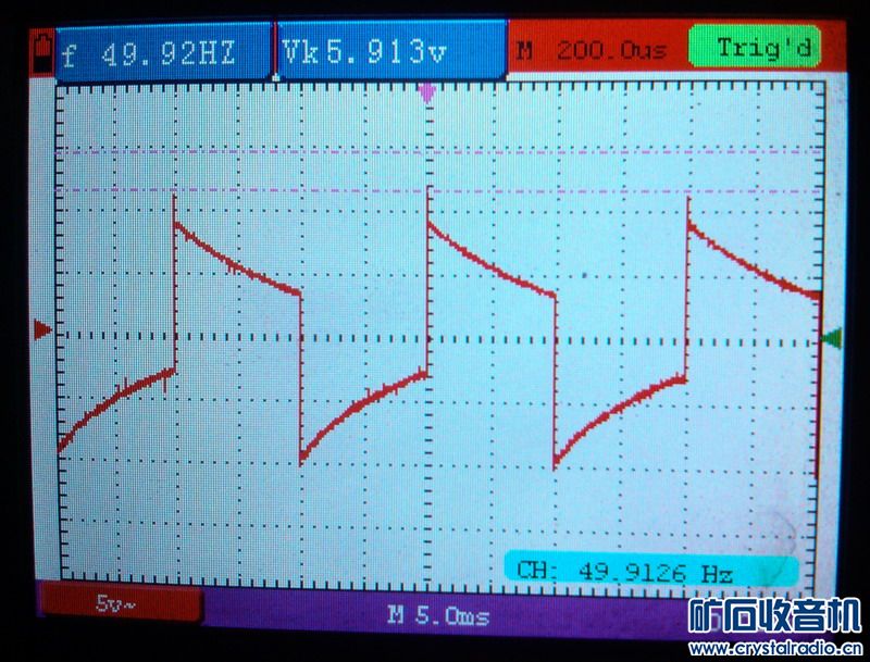

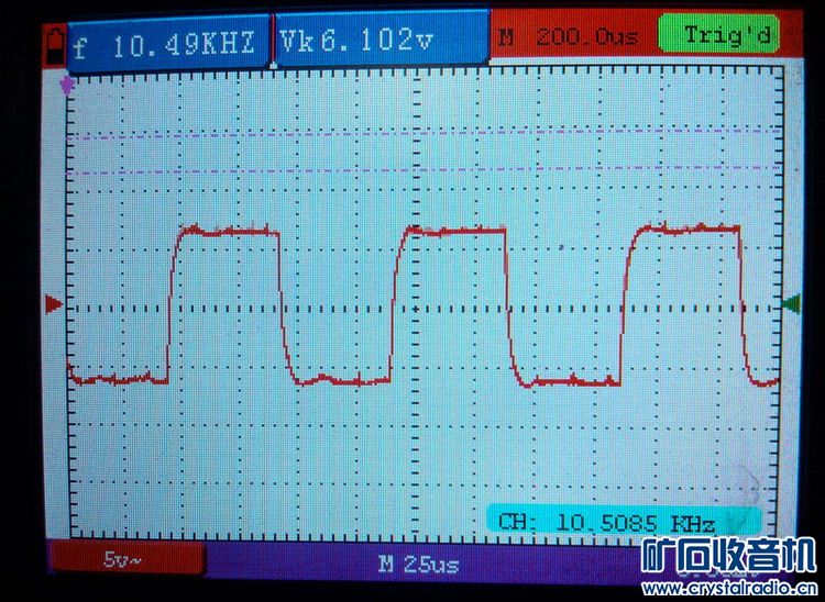

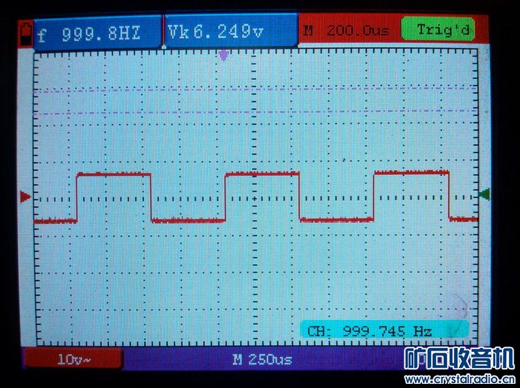

方波表现:
50Hz
100Hz

1KHz
10KHz
16KHz
用示波器看输出波形,叠加有少许高频波,问题不大。电源板输出加一级滤波即可消除,暂时懒得弄,以后校声时再加上。
