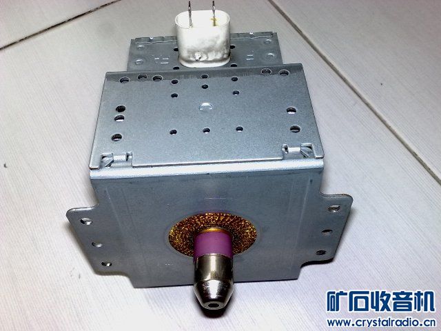

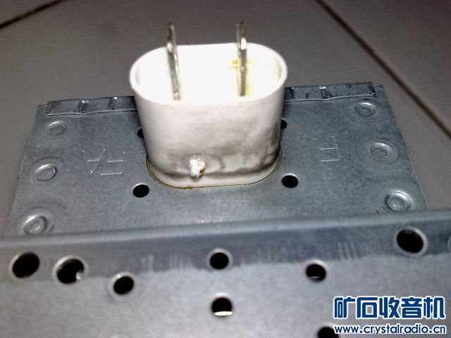

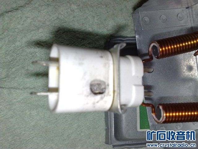

  今天,我正用美的(MIDEA)KJ21B-C微波炉烤蕃薯来着,突闻一阵臭味,发觉不对立马关机。蕃薯是烤好了的,但估计微波炉坏了什么东东。
  马上拆机检查,发现是磁控管座对地短路,有76Ω电阻值(应该是∞的)。继续仔细检查,发现在管座的一处有一个灼烧的痕迹。将管座脱离金属外壳再量引脚对地电阻,已不存在短路。

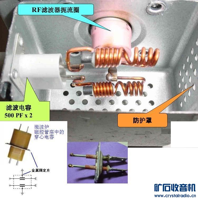

  在网上查找下来,这管座内是还有两个“穿心电容”。因为电容击穿碳化,使高压经引脚对地发生短路。关于此类故障的内容不多,网上有朋友是这样处理的:把碳化的部份剔除干净,用704耐高温、高压硅胶填封好重新装机即可;还有个方法是直接把固定金属片与磁控管金属外壳脱离,并用绝缘物固定;第三种方法是更换管座,但有的管座是没有“穿心电容”的,另外原来引脚与灯丝是通过电焊连接固定的,更换新管座必须自己剪断后只能采用锡焊,不知这样的焊接会不会造成不良后果。
  我在想,如果采用第二种方法,那相当于两个“穿心电容”失效了,起不到滤波效果,会不会不好?另外,管座的金属片与地脱离,微波会不会透过缝隙泄漏呢?
  我现在是采用第一种方法,但不知这样的维修结果能有多大效果。有哪位朋友这样修过,说说自己的经验好么?谢谢!

找个坏的磁控管 拆一个就行, 尽量不要采取修复方式, 外壳和灯丝上有2100V的高压, 这个电容也是屏蔽后部微波泄漏的, 比较重要,还是谨慎一点比较好

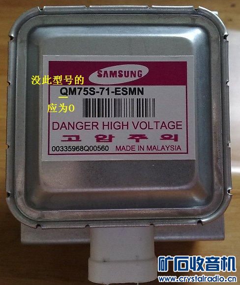

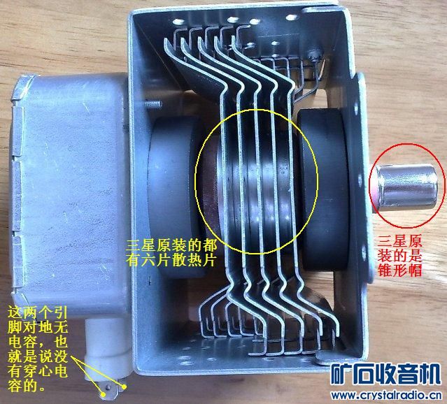

  今天淘宝上新买的磁控管到了。唉,怎么说国内的那些无良商家呢?外观粗糙不说,把那到手的玩意儿与真品一比较,明显的是假货么!贴个“进口货”标签还把型号给搞错了,做假也太幼儿化了吧?果断退货,即使损失运费也不能苟全它们的无良行为!
  在实体店想购买磁控管时,老板说要“翻新货”还是全新的……之前真没想到这东西还会有“翻新货”的,荠蒂于此就打消了购买欲望,想干脆在淘宝上找找。虽说心里也有个准备的,但今天遇到的这事证明,国人的素质在做假方面根本不要脸皮子的。
  好了,由于没有更换磁控管的经验,今这次算作是交学费喽。

配件市场里的基本都是翻新的,  全新的几乎很少。
