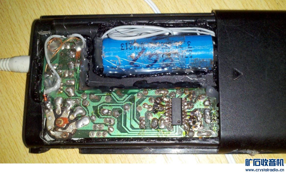

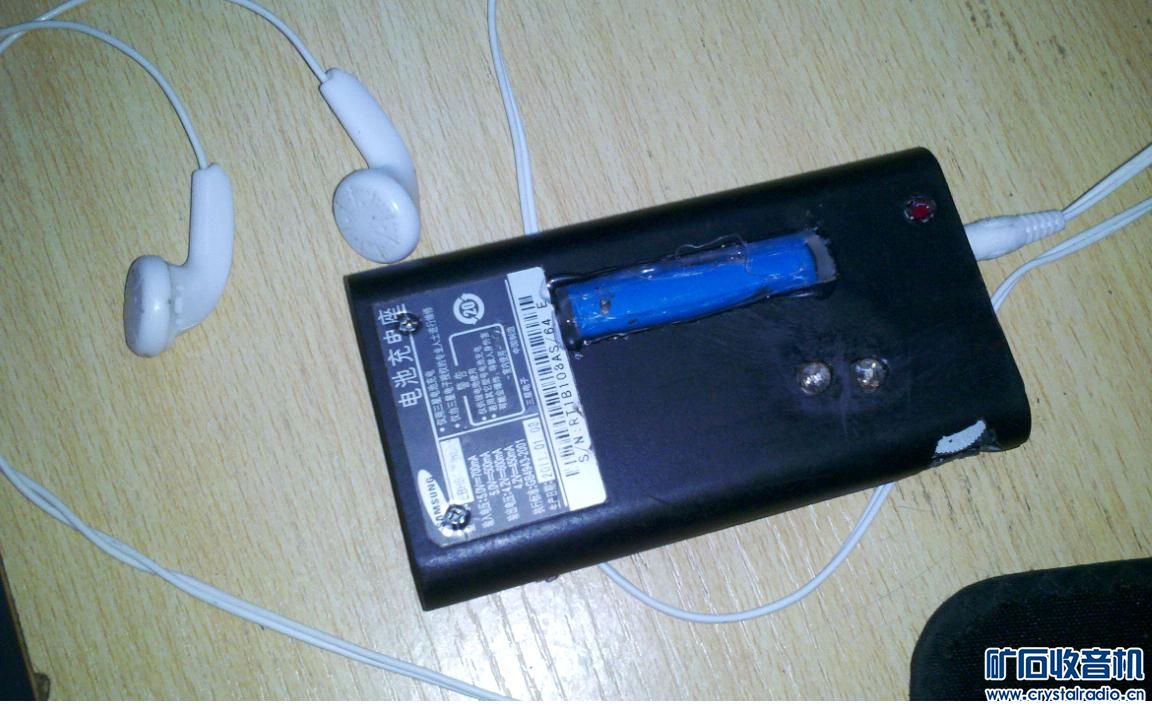

只因在杂物中多看了它一眼:一个三星的火柴盒充电器,
诞生了一个“卡片式”的收音机
用了原来的充电电路,取了一节拆自废旧DV的充电电池
装好电路板及电池
正面,给电池开了个孔,刚好能装下去,两个按钮帽是用5mm的发光LED剪脚后做的
一个搜台,一个复位
侧面,带开关音量调节
后盖被盖上的样子
发到这里,来衬托一下坛友们的高大上的东西。

发表于 2014-10-9 01:09:49 | 显示全部楼层
三星充电器改的外壳?
