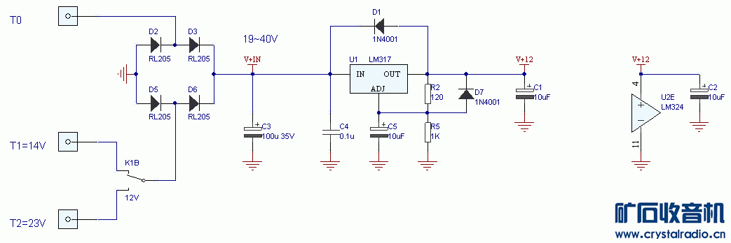

D5还有个作用就是把主供电线路和控制部分、基准部分的电源隔离开。能减小负载变动时电流变化对控制部分的影响。
有的功率放大器里面电流部分和电压放大部分的电源之间有的就会加上个二极管,其隔离作用。
发表于 2014-10-12 09:42:41 | 显示全部楼层
  从图上看,D5、C3是D1/D2/D3/D4整流桥的平滑滤波元件

之前一直想着要让运放部分的供电比功率级更持久,才能保证掉电时输出电压下跌过程也在运放控制之内,不会出现电压变高。
现在想,若是让运放部分掉电得比功率级更快,也是一种方案。
D5就是采用这种方案时的用途了。
该功率级是由运放主动控制的,若运放无电,则功率级无输出。
相反的电路方案是若运放无电时功率级输出电压达最高,这时就不能让运放控制部分的电路先掉电了。

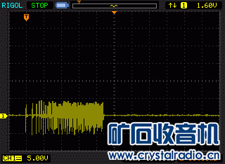

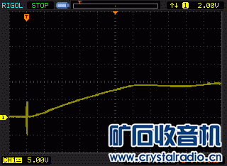

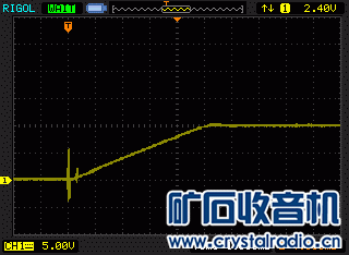

先实测一下这款15V 2A电源开关机时的输出波形。
输出3.3V,空载时开关机
输出10V,空载时开关机
输出3.3V,负载电流1A时开关机
输出10V,负载电流1A时开关机
没看到电压失控突升。开机时电压有的是直线上升,有的是上升途中有起伏,可能是刚好遇到主电解电容100Hz充电波动的时刻。
补充内容 (2014-10-19 01:09):
图片被水印挡住了,时间刻度是500us或1ms每格。

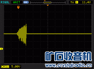

 楼主| 发表于 2014-10-16 05:00:06 | 显示全部楼层
xyz123 发表于 2014-10-15 05:11
之前一直想着要让运放部分的供电比功率级更持久,才能保证掉电时输出电压下跌过程也在运放控制之内,不会 ...
负载是3.3Ω、10Ω线绕电阻,输出线约30cm长,示波器探头夹在电源的输出端子上。可以看到开关机瞬间有很大的电压毛刺,放大来看频率很高。
示波器探头夹在负载电阻引脚上的波形相似,看来不是由输出线缆的电感造成的。
电压开关控制的是变压器初级接入220V,估计是初次级间电容造成高压串出来。
可见变压器的初次级间静电屏蔽层,整流桥接的小电容,稳压输出端与机壳接的电容,用电方输入端加瞬态电压抑制器件,均有讲究。
补充内容 (2014-10-19 01:10):
图片被水印挡住了,时间刻度是10us或20us每格。

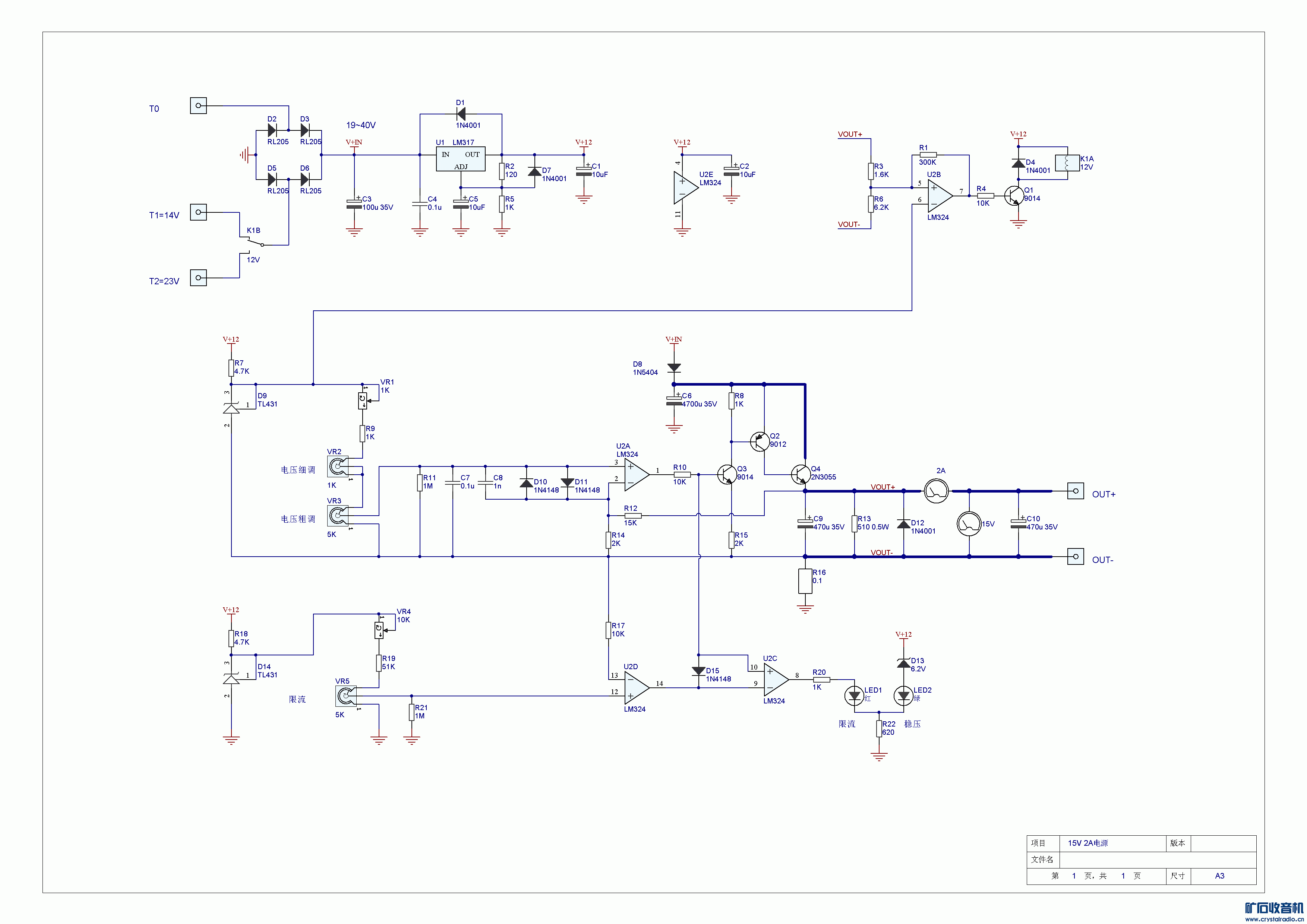

分析得差不多了,总结一下可改进的地方。
控制部分的供电可用TO-220封装的三端稳压器,加上散热片。可以解决继电器线圈电压过高的隐患。
LM317耐压40V。若变压器输出的电压不高,可用耐压35V的LM7812,电路简单点。若变压器输出的电压高,可用耐压60V的LM317HV,但估计较贵,用于此简易电源有点浪费了。
基准电压改用TL431,估计只比稳压管贵几毛钱,好用多了。加个1M电阻,当电位器滑动触点瞬间接触不良时防止电压升高。
限流控制电路的基准另用一个TL431,这样电位器可接成分压器形式,减小滑动触点的接触电阻影响。
来个全图。
