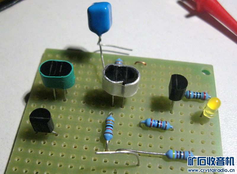

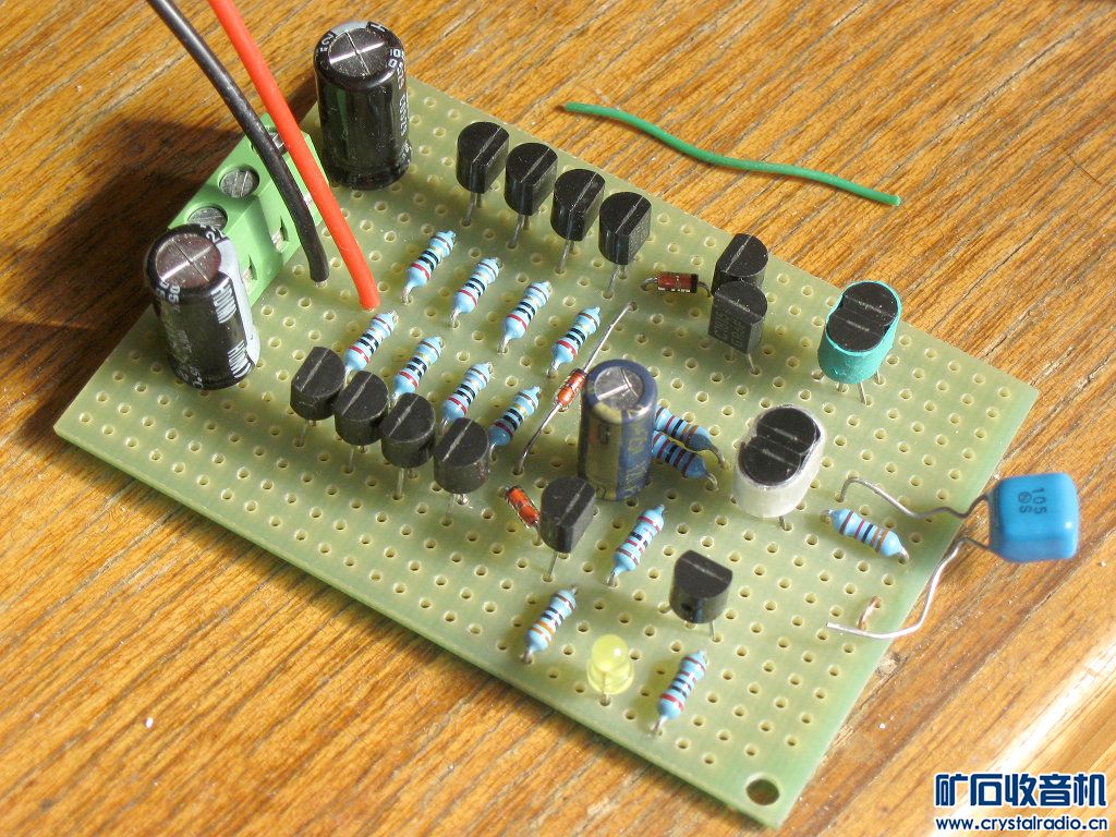

已经有些年头没有玩这种洞洞板了。放假有时间把最近看资料学习的电路搭出来练练手。差动(差分, differential)放大是典型的音频功放的输入级,我准备逐级把电路搭好,搭的时候测试性能。

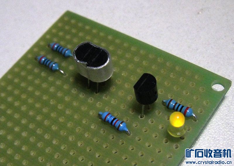

能够测放大功能的就是单一的差动放大级(输入级)了,发射极用恒流源,集电极负载用电阻。输入是两个PNP管: 2SA1015, 自己测试挑选配好对的,外面包了铝片帮助热耦合。恒流源的管子也是 2SA1015。

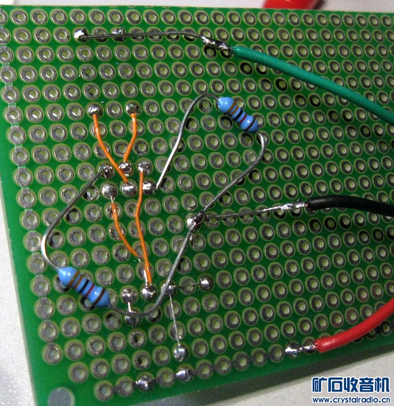

背面用两个电阻作为基极偏置,临时的。

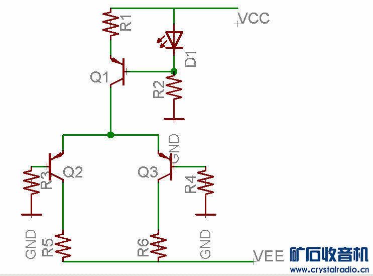

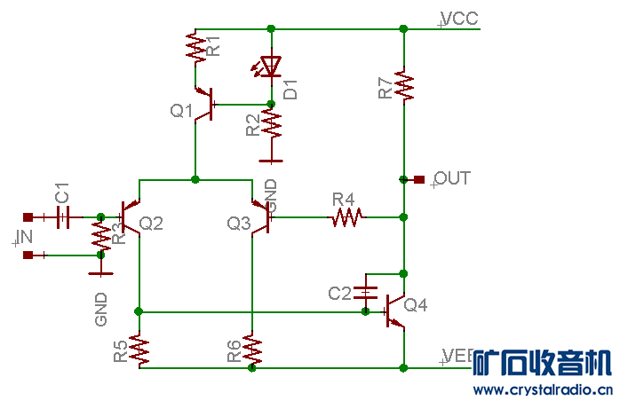

电路图
补充内容 (2014-10-4 21:52):
电路工作点测量:
电源电压是正负 16.5V
R1=2k, 上面电压降测得 1.163V, 对应恒流源电流 582 uA, 差动管子 Q2, Q3 各分得 291 uA (设计300uA)。
R3, R4 =33k, 测得电阻上压降都是 27.2mV, 基极偏置电流估算 0.824...
补充内容 (2014-10-4 21:53):
(接上) 0.824uA.  测两基极间电压 0.0mV (小于表的分辨率).
根据IE=0.29mA 计算跨导为 11mS,R5=2k, 则差动电压增益为 11 倍。

为了测试放大能力,需要增加输入耦合电容等:
如图中 IN 端输入音频信号,经过 C2 耦合至 Q2 的基极。 信号输出从 Q2 的集电极负载电阻 R5 经过耦合电容 C3 取出。
C1是音频旁路,这样输入交流信号等效加在 Q2 Q3 两个差动管子的基极之间。

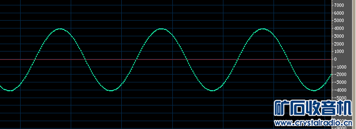

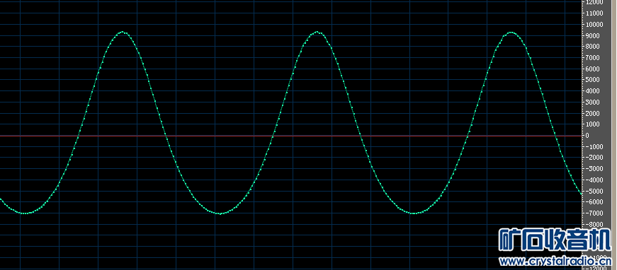

测试输入信号来自声卡, 1kHz正弦。用另一块音频采集卡测量输出:

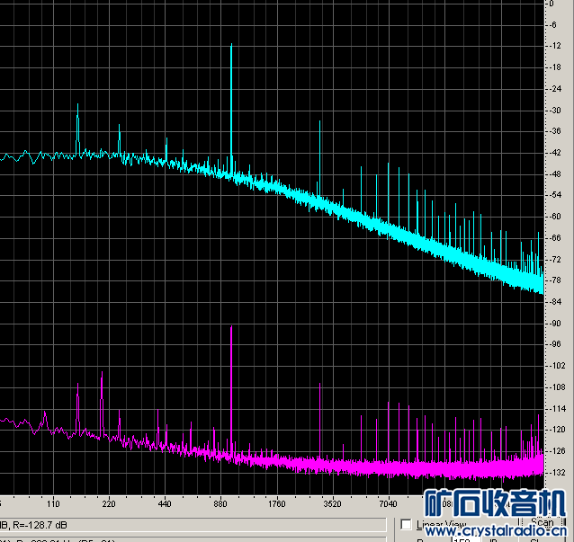

倘若把Q2, Q3的发射极用一个大电容旁路到地,则差动放大工作被破坏,Q2变成单端动作,此时输出信号会变化:
单端工作下输出振幅变成差动时的2倍,而且2次谐波显著增大,可以看出波形的失真。

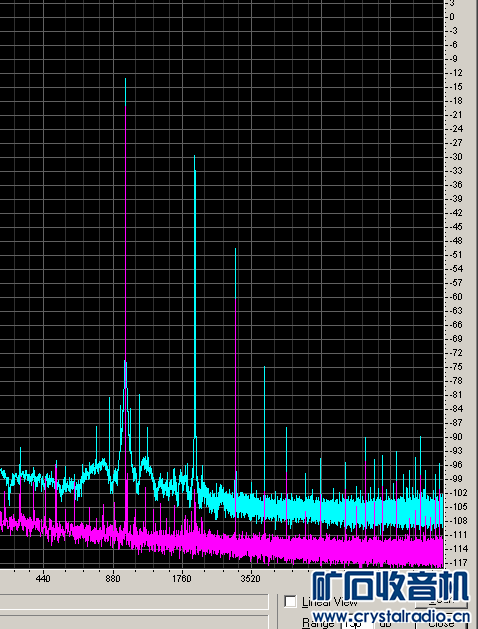

从FFT变换铺上看看失真的变化:
青色是单端,品红色是差动。因为差动时候两个管子VBE分摊了输入信号幅度,输入电压减半,首先输出幅度和失真都会降低。然后,由于差动对称性,偶次的谐波几乎消失了。可以看出2kHz, 4kHz信号能量衰减得很厉害。

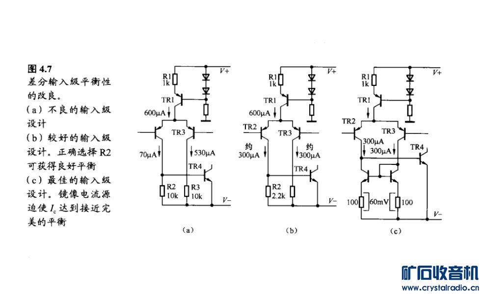

 楼主| 发表于 2014-10-5 09:26:50 | 显示全部楼层
继续实验,增加一个最简单的电压放大级(Q4),并把R4改接到Q4的集电极,构成电压反馈。这样整个电路的电压增益为1.
R7是Q4的负载,我用了4.7k,这样电压放大级的静态电流在3.5mA. 因为Q4基极接在Q2集电极后,破坏了原先的差动平衡,我把R5换成可调的,调整R5使Q2和Q3的静态电流相等。
C2是补偿电容,我随便用了个100pF。没有接C2时,电路有高频的振荡,导致测得音频的失真明显。

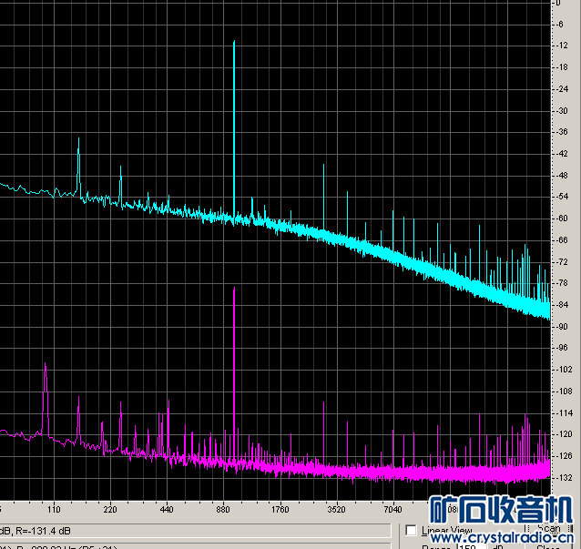

将Q3的基极用电容旁路到地,则放大器变成开环,反馈对交流信号不起作用,增益变得很大。对比以下1kHz的输出:
开环比闭环输出幅度大了69dB,因此开环增益 2800 倍,这是两级放大的效果。

将差动级的集电极负载换成电流镜像电路,就成这样:
测试开环时候的输出和输入信号:
1kHz处,开环增益为79dB,约9100倍,比前面的提高了10dB.
不过,测量直流工作点,发现差动管的电流并不相等。VBE也相差1.2mV. 原因是虽然使用了电流镜像,但是 Q2 比 Q3 的电流要大,因为 Q2 还需要提供额外的基极电流给 Q4, 这个电流是不经过电流镜像的。我按测量结果计算 Q2 比 Q3 多了12uA 电流,和Q4的集电极电流3.5mA比较,是合理的值。
发表于 2014-10-5 20:39:56 | 显示全部楼层

完整的放大器搭出来了:电压放大级后面是推挽射极输出器,用了4对管子并联输出,静态电流16mA*4,可以在甲类状态下满足32欧耳机的功率需求。

不知道这种FFT的频谱准确不?
准着呢。需要积累一段时间的稳定信号测量才有意义。不过,太小的信号有的是A/D或D/A自身的谐波造成,需要甄别。
FFT看的是数字信号,幅度 dBFS, 0dB对应满幅的正弦信号。和电压dBV有一个换算关系,取决于A/D转换的量程。
比如 16-bit 的采集卡/音频卡, 读出来的数字是 -32767~+32767, 如果满幅是 1V rms的话,峰值电压 +/- 1.414V,对应数值是 +/- 32767.  那么一个数字的跳变对应 2.828V/65535 = 43.16uV. 从数值范围上最大可以读取 0dB = 2.828V p-p 信号,最小可以读取 43.16uV p-p = -96.3dB.  这是理想的情况,没有噪声。
FFT的强大之处在于:可以在一片噪声中捕捉不能直接从波形上量出来的信号。比如 16-bit 的数据,检测 -120dB 的信号是常事。当然,也要考虑到A/D转换的模拟噪声本底的限制。
