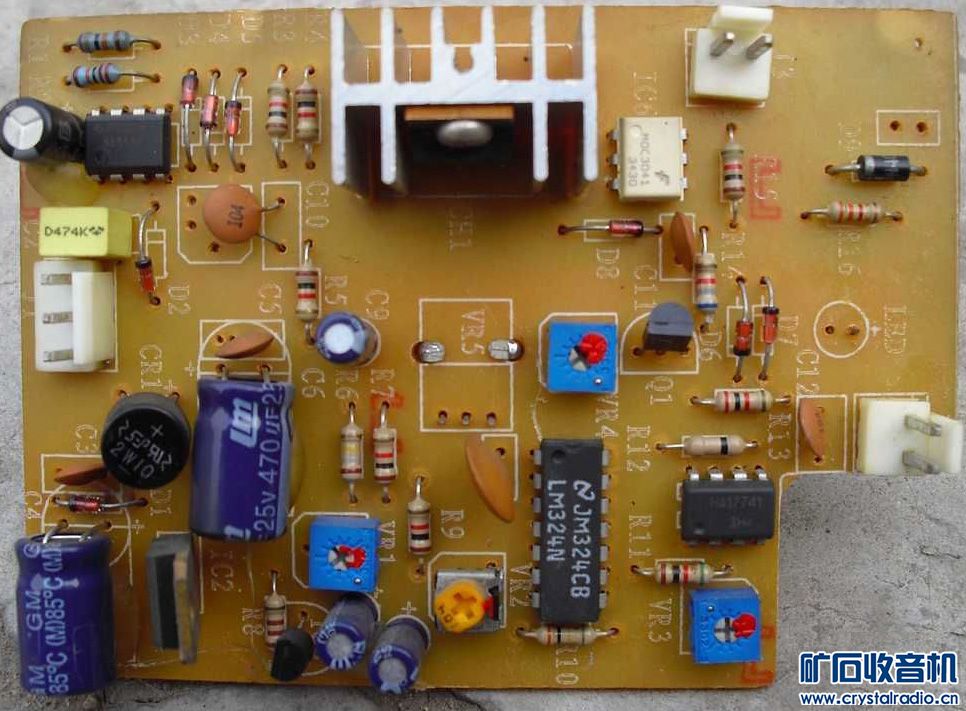

早期的936 设计与LZ的电路图一样的,只是原件设计位置不同,
CAL设计是调节图纸中的W2。
调整CAL  图纸的W2 也能使得温度升高与下降
发表于 2013-9-9 19:43:50 | 显示全部楼层
品银阁 发表于 2013-9-3 13:10
我就有一台,升温慢,控温不准,垃圾安泰信,电路比别的复杂,实用效果却很差。打算自己改成快克单芯片或白 ...
我的也这样,对比图纸了解到CAL调整是图纸中的W2 不是W4
调整W4才对,所以应拆开壳后,调整W5边上的电位器才行
下面图片是现在市场售的AT936 电路板

现在缩水的AT936系列焊台
早期变压器EI66*36 功率60W
现在AT936B 使用变压器EI 66*32 功率50W   28V与双14V
AT936b(小b)使用变压器EI 66*28 功率40W   25V与双14V
AT936电路板没变过,现在出的AT936B(1175)要比AT936轻约230-249g
