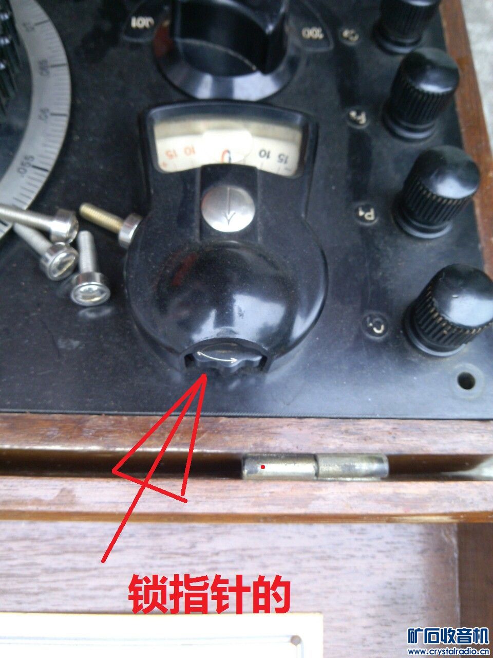

这种电桥以前用过,图中箭头处是锁指针的开关。楼主是不是没掷在解锁位置,造成检流计不动?

不是!这是一个调零钮!主要是让指针指“0”

哦,那是我记错了。解锁钮是那个带箭头的金属钮。
