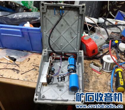

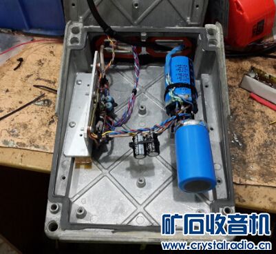

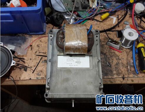

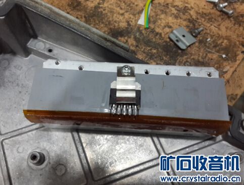

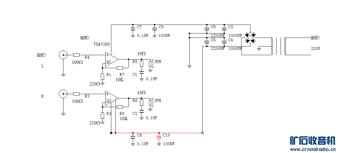

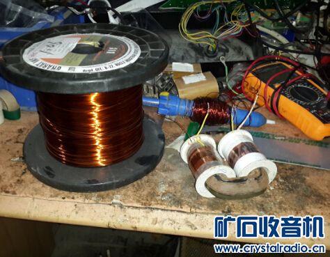

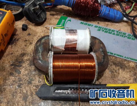

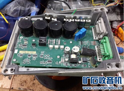

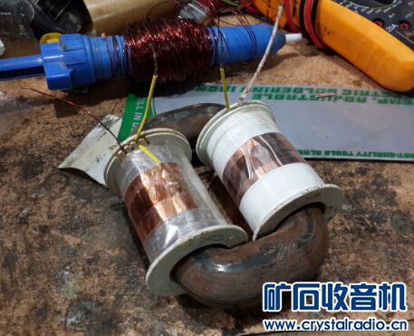

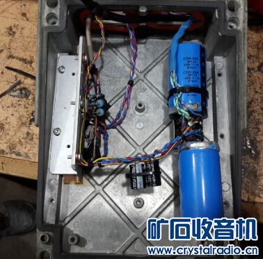

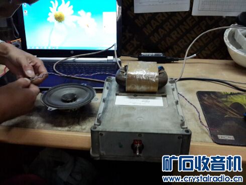

出差原因,生活孤单,寂寞,热。耳机长期听也不是办法,久而久之会伤害耳朵。决定diy台功放。当地所谓的电子元件想买,那是不可能的事,唯有拆旧件,用了几年的CAT电焊机已报废,拆下里面的ECM。去除内脏,偶的全铝机壳。再拆下个R牛,电阻元件报废空调板上能找到少许,工具公司必备。先搞变压器,之前是380初级,次级220v。电压不符合。拆。重尧,输出双13v,整流后双17v左右。足以驱动TDA7265,此牛功率是100W,够了。采用搭棚泡制。TDA7265,喇叭也是报废汽车拆的。这里有20多台SUV车报废,基本是博世喇叭或者歌乐。比较好推。附上电路图,自己画的,MUTE脚没用,很少用到,RCA没装。直接用报废耳机线的头改装,直接去掉插头的胶,用百通线材直接焊接。后者用热塑胶套包装。看下成果,音源用本本,无损音乐,音效不亚于市售一般低音炮套装,清晰明快。低频不混,人声当然没胆机来的爽,本人喜欢胆味。人在江湖,凑合用吧。外观做的比较差,别灌水。谢谢,毕竟忙了一个下午。

个人认为,如是需要这类功放,没必要这样做,废弃的板子成品也就一二十元,另外至少要找个机箱将变压器一并装入。

绕牛比功放制作难多了

 楼主| 发表于 2014-10-2 18:45:53 | 显示全部楼层
阳光大盗 发表于 2014-10-2 18:43
绕牛比功放制作难多了
恩,光尧此牛就费了几小时,况且还是全手工,嗯哈

MADE IN USA,CAT发电机ECM外壳,有两个,正打算带回去装胆前级。恩哈。

R牛是最好绕的了,绕E牛要用烤箱拆了钢片,绕环牛要用线梭.............俺很久没绕牛了。
