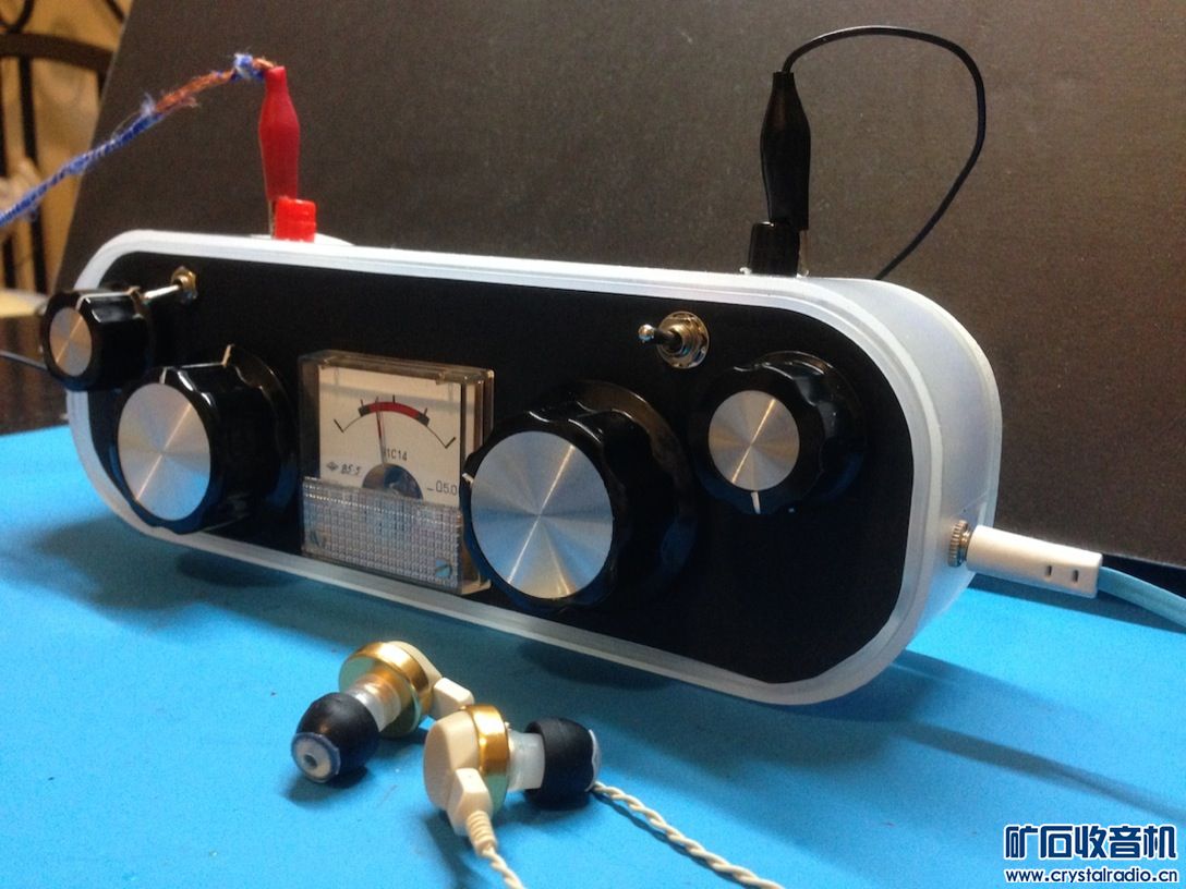

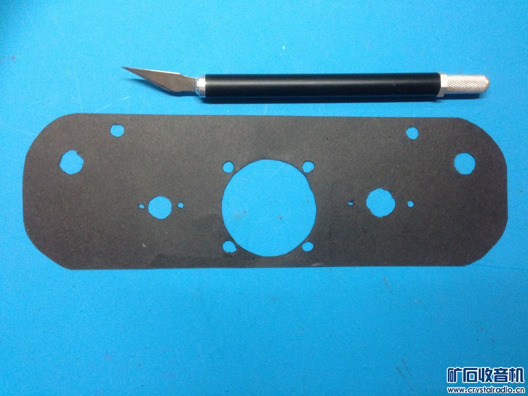

机箱设计:
要做到便携, 用了市面可买到的塑料盒子(270x70x40),
虽然是台多用途收音机, 也要把面版做得简㓗一些.
再盖上黑色卡纸面版, 美观又有现代感.

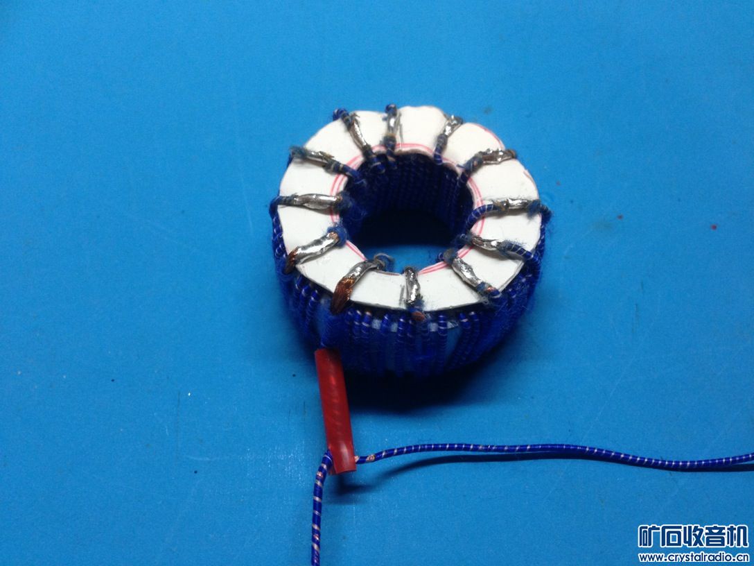

线圈做法:
做高Q磁环线圈要有多个凖备工夫, 不能过急. 我最初就是因为太急进, 没有做好防水气和绝缘的工夫, 产生了一些问题: 例如短波干扰可能就是磁环没有做好绝缘,线圈抽头接触到磁环做成的线圈短路引起的.
磁环的除水气方法:
参考了hjs_1961 老师的做法(见hjs_1961的原帖:我是这样绕制磁环线圈的http://www.crystalradio.cn/thread-594236-1-3.html), 先把磁环用电热吹风机烘干, 再用梁老师 的的做法 用蜡煮磁环, 驱除磁环内部水汽, 最后用聚四氟生料带包裹来绝缘.
磁环线圈:

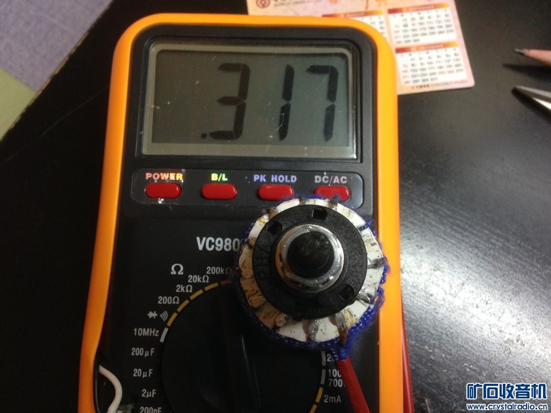

三个线圈L1, L2, L3 做法一样: 用导磁率40的高Q镍锌磁环R40C1:一个37*23*15mm磁环或两个37*23*7mm磁环叠起, 原设计是用 0.04x175 的, 现改良了用0.04*270 李滋线绕线圈,希望能带出更高的Q值 .
L1: 绕72圈每6圈抽头, 电感量约317uH, 作为天调线圈.
L2: 绕66圈每6圈抽头, 电感量约286uH, 作为调谐线圈.
L3: 尾随L2绕多6圈, 电感量约30uH, 作为3DQ 源极(S) 线圈.

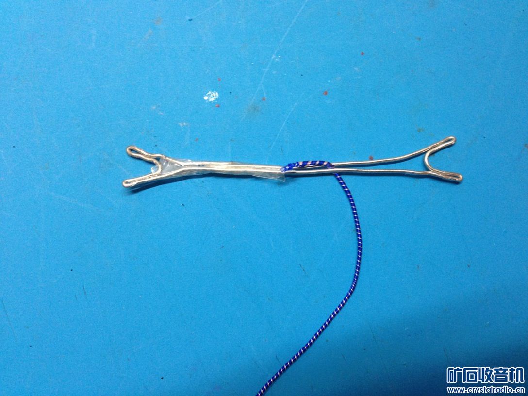

可用硬铁线做个绕线穿梭, 先把足夠长的线绕到它身上, 再利用它来穿梭于磁环中绕线.

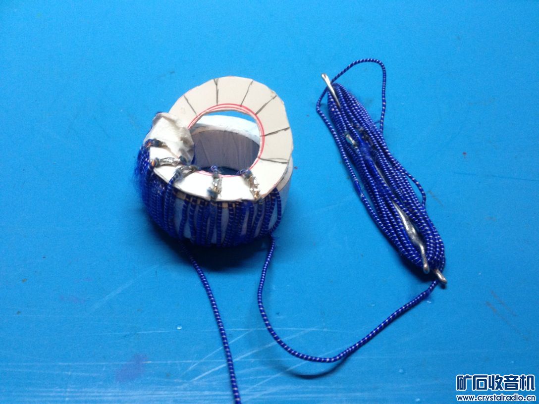

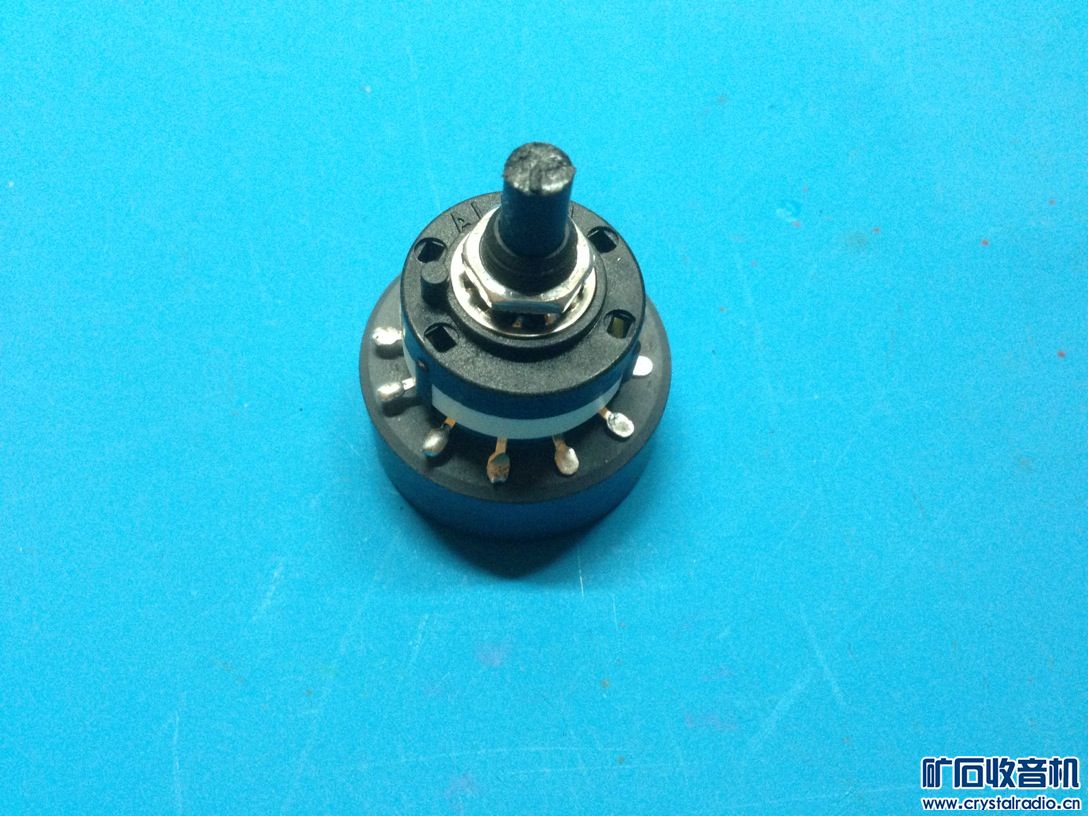

磁环的抽头方法:
最初见到要用李滋线做12个抽头很烦恼. 后来想到了一个较完美的做法, 现在分亨这个把磁环线圈抽头的方法.
用纸板做一个纸环, 再用蜡煮纸环来防水气,把纸环放在磁环上, 把要抽头的圈绕在纸环之上(6, 12,18,24,30,36, 42,48,54,60),其他圈绕在纸环之下,用铬铁给线圈抽头上锡,上锡时铬铁要用30Watt 或以上的按着李滋线1-2分钟, 使所有270條幼线上的漆也给高温的锡溶掉而互相短路, 否则抽头效能会减弱,然后不用把抽头再接引线, 直接把抽头焊在单刀12择的脚上。减少损耗及过长的抽头引线做成的分布电容, 又可把磁环固定, 一石二鸟, 效果十分完美。

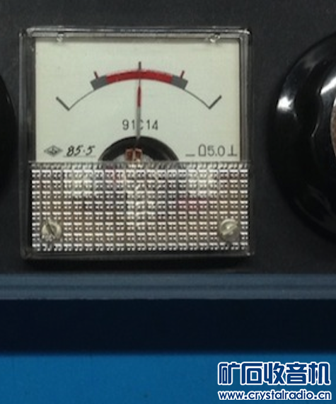

用+/- 250uA电流表 的原因是3DQ 的输出极性会乎到调到的濒点及再生时的变化影响而反转.
因找不到小型的+/-250uA 电流表, 最后用了在淘宝上买的+/50 uA 小电流表, 但发现输出较强时可超过100uA, 用50uA 表头时經常滿度.
那个串联到电流表的大电感要2 至4 亨. 我用了淘宝上买的-个小型1比1小坡莫变压器的一端约4.5亨.

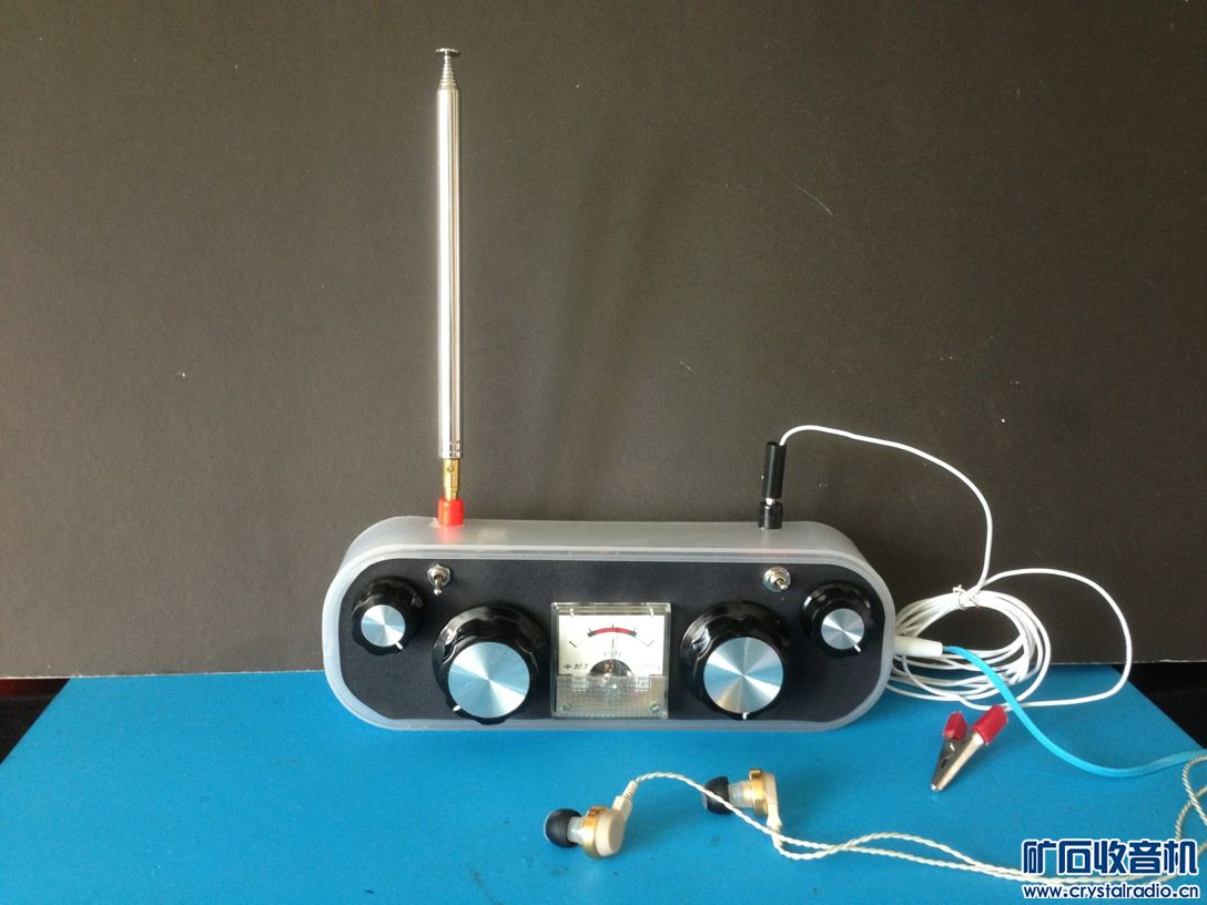

此机在家中接上天地线时,能收所有本地的中波电台. 强台音量大, 能推动舌簧啦叭,音量小但二米内能听清楚。
带出街上时插上改造了的香蕉插拉杆天线当天线及2米施线当地线, 能收到当地强台, 音量大.
