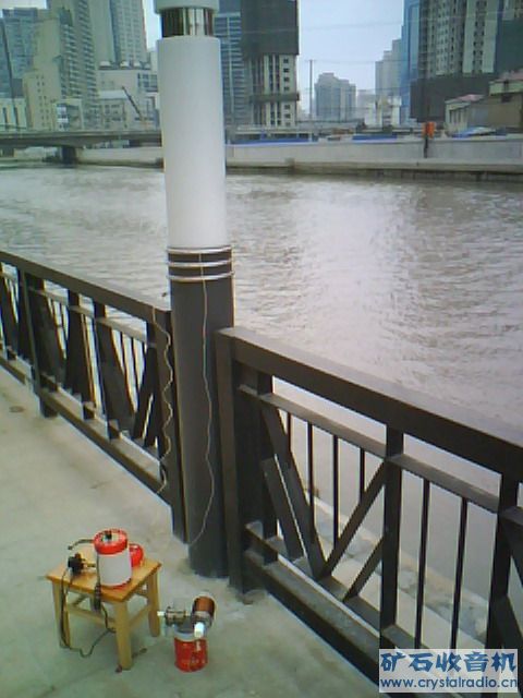

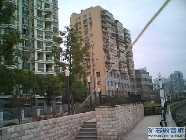

趁今天休息,带了矿机、小板凳、多股纱包线、鳄鱼钳子来到户外,挑了个人少的地方拉出天地线,着实爽了一把。
天线拉了几个不同的方向,每个方向的天线收的台不太一样。所以,俺认为矿友们每每描述矿机“能收三个台”、“能收二个台”,在一定程度上描述的是天线的特性,而非矿机的特性。

 楼主| 发表于 2009-2-15 16:32:49 | 显示全部楼层
天线,用的是LKK矿友赠送的多股纱包线

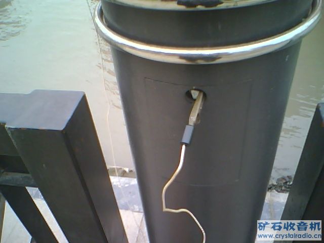

 楼主| 发表于 2009-2-15 16:33:52 | 显示全部楼层
地线用鳄鱼钳子夹在金属路灯杆上的开关钥匙孔上

发表于 2009-2-15 20:25:45 | 显示全部楼层
恐怕并非第一次有人这样注意方向性、介绍天线架设的理论里提醒过。
发表于 2009-2-15 21:01:28 | 显示全部楼层
比如:从楼引出到树上,在横向拐,沿楼平行方向走线,就是L型的天线,能收两个方向的电波,收台应该多.
发表于 2009-2-15 21:24:47 | 显示全部楼层
选择性恐怕又差了?
发表于 2009-2-15 21:32:00 | 显示全部楼层
等有时间试试,一字型天线,和电台方向垂直,怕收不到,或这个方向的台声很小.

 楼主| 发表于 2009-2-15 21:49:53 | 显示全部楼层
谢谢各位!矿石机书中早就说过天线的方向性问题,我只是再实验一下。今天我特意挑了个人少的地儿,但还是引来几次异样的目光,但愿里面没有国安局的。看来搞矿石机除了要有钻研精神,还得有较厚的脸皮。
