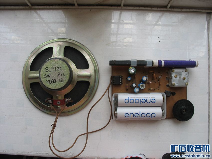

发表于 2014-10-1 09:37:55 | 显示全部楼层 |阅读模式
做了一台再生机,收音正常但是有汽垫船突突声,拧到无台处中下频率最突出,把音量关小至一定时就没突突声,用的充电电池,电池有一点点掉电收音机声音就明显变小,要重新调节电位器,搞了几天也不知道是怎么回事,强台没突突声时声音洪亮,但感觉声音不好听有失真,也不知道问题出在哪里?用10V交流档挎接在喇叭两端,最大音量时有0.9V

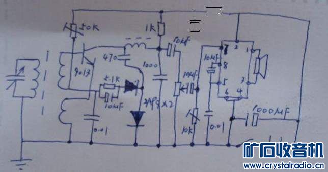

发表于 2014-10-1 10:33:53 | 显示全部楼层
负载功率高了,这个小IC 推不动。换个小喇叭试试。
发表于 2014-10-1 10:43:41 | 显示全部楼层
汽垫船突突声与电源内阻高有关系,换两节新5号电池试一试。另外那个1000的电解电容一般使用220就可以了。
发表于 2014-10-1 10:53:56 | 显示全部楼层
先断开功放的输入
用耳机接在电位器两端
然后调整再生至最佳
接下来去掉耳机恢复功放再试
发表于 2014-10-1 14:14:15 | 显示全部楼层
前级电源与功放电源间要加退耦.即1K与50K的连接点与地加一个100微法以上电容,再把它们与IC的2脚间的连线切断,串入一个200-300欧电阻.
发表于 2014-10-1 14:24:24 | 显示全部楼层
给前级加退隅
电容极性画反了
发表于 2014-10-1 15:04:10 | 显示全部楼层
标题有一错别字
可变电容和电位器安装方向适合左撇子。功放用的2822吧,接成BTL的话喇叭两端各对地接一只0.1u电容消除自激比较好。另外7脚也可接一只0.01u的电容消除残留的高频信号,可有效减少突突声。
发表于 2014-10-1 15:20:25 | 显示全部楼层
突突声是低频自激,功放和前级要有退偶电路。
 楼主| 发表于 2014-10-1 16:26:12 | 显示全部楼层
电池新充的电内阻很小的,0.15毫米铜线都能烧断。用100微的电容突突声还都大,1000微反而小点儿
 楼主| 发表于 2014-10-1 16:27:20 | 显示全部楼层
shizx2003 发表于 2014-10-1 14:14
前级电源与功放电源间要加退耦.即1K与50K的连接点与地加一个100微法以上电容,再把它们与IC的2脚间的连线切断 ...
已经试验过了不起作用
 楼主| 发表于 2014-10-1 16:45:45 | 显示全部楼层

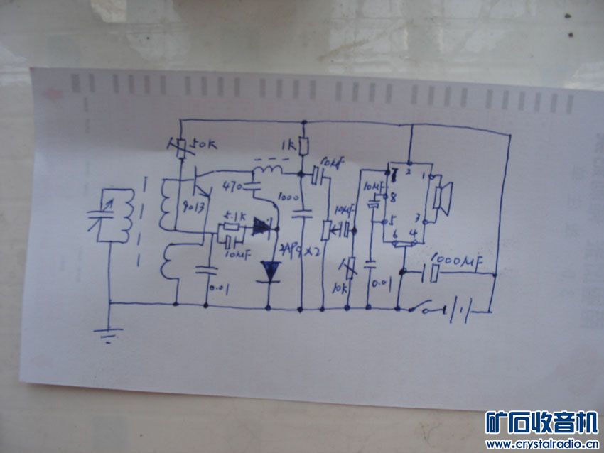

我感觉是输入增益过高造成的,把音量关小一定时突突声就没有了,试验了好多方法都无效,1.把电压升到4.8V。2.增加退偶电阻和电容。3.在TDA2822 IC7脚加0.01电容都不见效,4.把三级管拆了突突声还在,5.调节10K电阻调节到很小时突突声没了,但是输出功率很微弱。最后把输入IC7脚的10微法电容换成0.1微法的故障辙底消失,但是声音不好听感觉不饱满柔和发干,IC也换了5个都是这样。换成0.1微的电容故障消失这说明了什么?我搞不懂是否算是减少了IC输入增益才正常?
 楼主| 发表于 2014-10-1 16:59:46 | 显示全部楼层
aaa555000 发表于 2014-10-1 16:55
在C1中串几K以内的电阻可降低增益
我是感觉输入增益过高造成的,我是不知道用什么招儿降低增益,还是前辈招儿数多,在C1串接电阻这方法我一定要试试
发表于 2014-10-1 17:28:12 | 显示全部楼层
正人君子 发表于 2014-10-1 16:59
我是感觉输入增益过高造成的,我是不知道用什么招儿降低增益,还是前辈招儿数多,在C1串接电阻这方法我一 ...
IC的输入端对地10K电阻减小可降低输入增益,不知你试验了没有,我看你画的是个可调电阻,串接电阻不如降低输入阻抗。
发表于 2014-10-1 23:13:24 | 显示全部楼层
