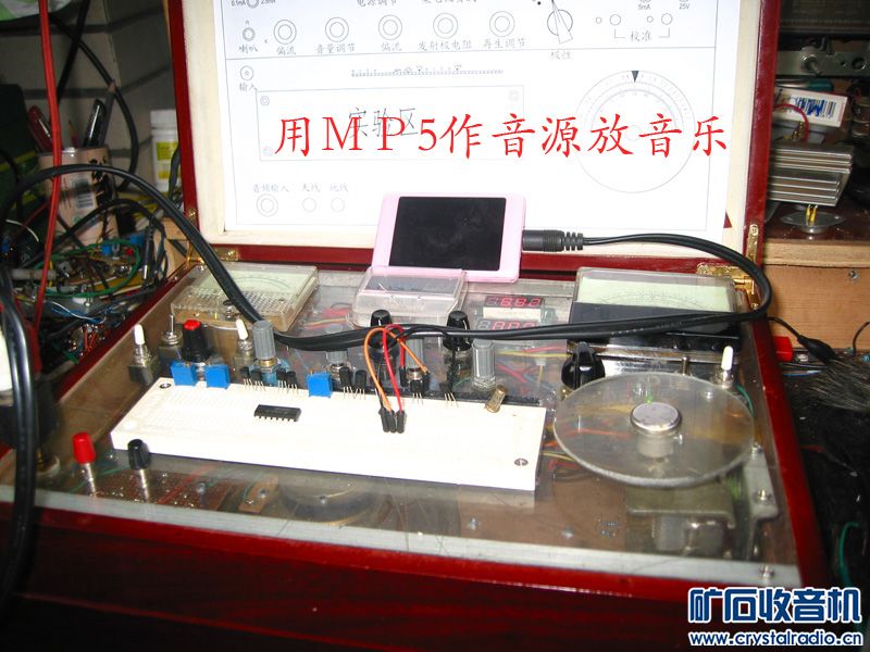

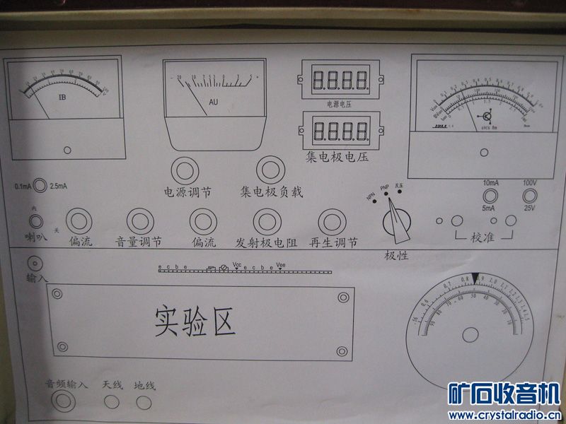

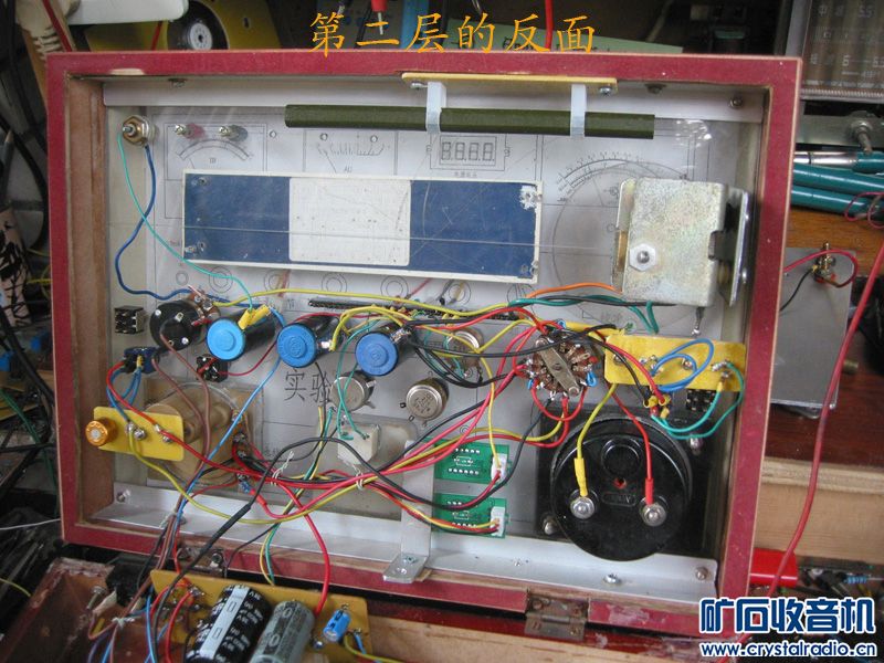

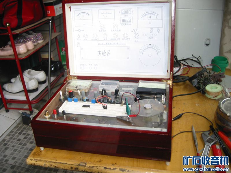

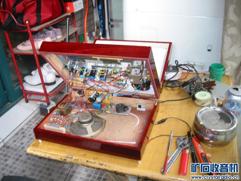

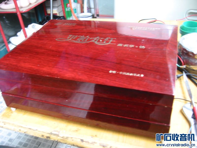

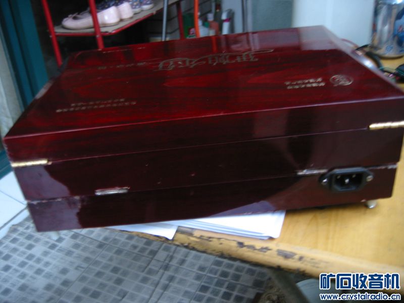

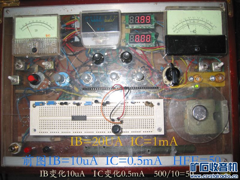

平时喜欢做点小实验,如晶体管各种振荡电路,时基电路等,一块小电路板就被电压、电流表接入和信号源、电源输入种种测试线和数据线挤得无插锥之地,有时不小心还容易短路,当我看到有两个这样的木箱时就想利用起来,两个合一个就可做一个集电源、电表和功放的组合实验台。

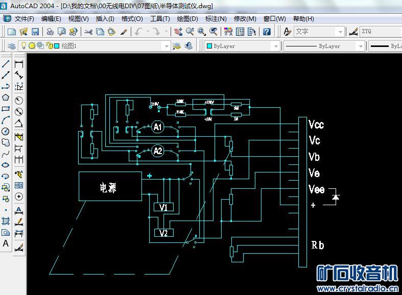

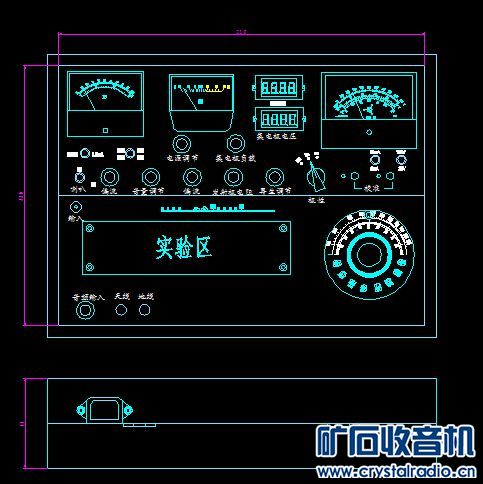

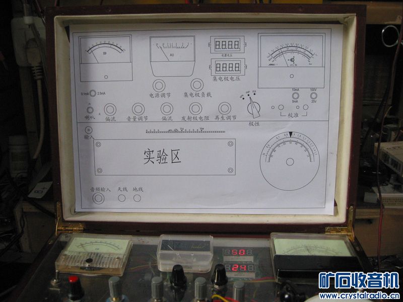

马上用CAD作了简单的设计,然后就付诸实施

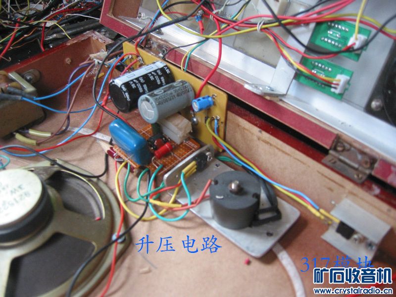

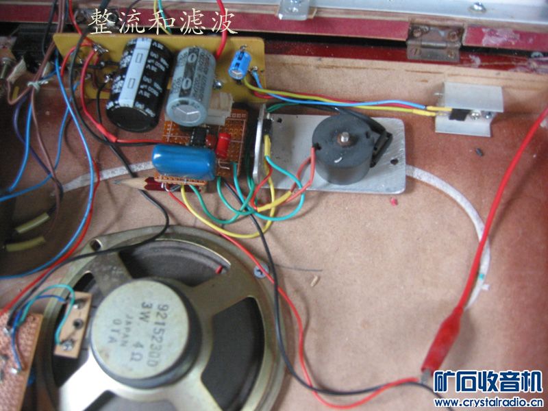

实验台可输出1.25V-12V(500Ma)直流电源供搭接电路使用
             250V(1mA)供测试晶体管使用
面板上有IB、IC等各种调节功能
录了30秒的视频
http://v.youku.com/v_show/id_XNzkyODk0Mjc2.html

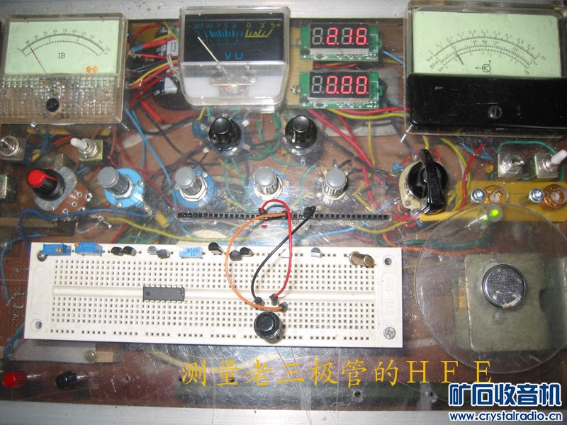

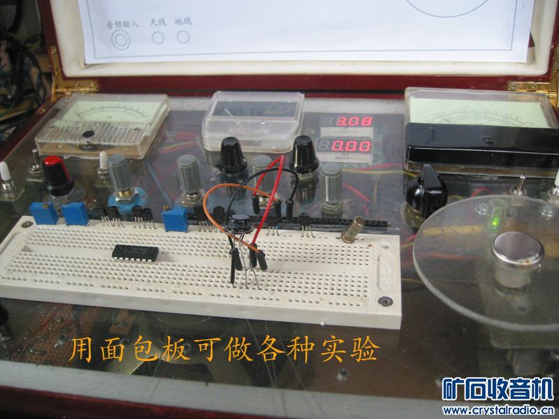

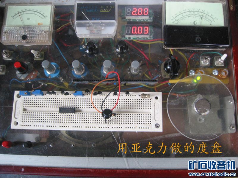

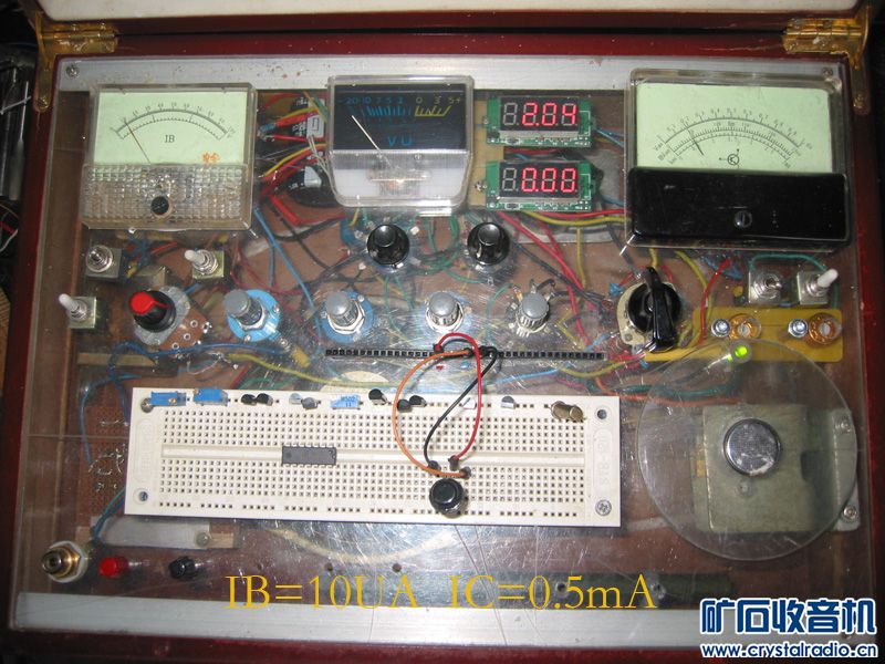

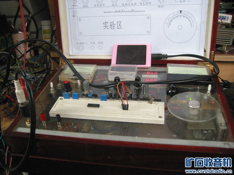

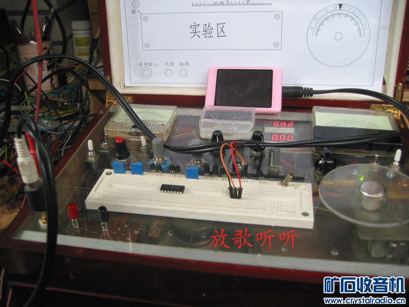

主要用途:
一、        电路组合

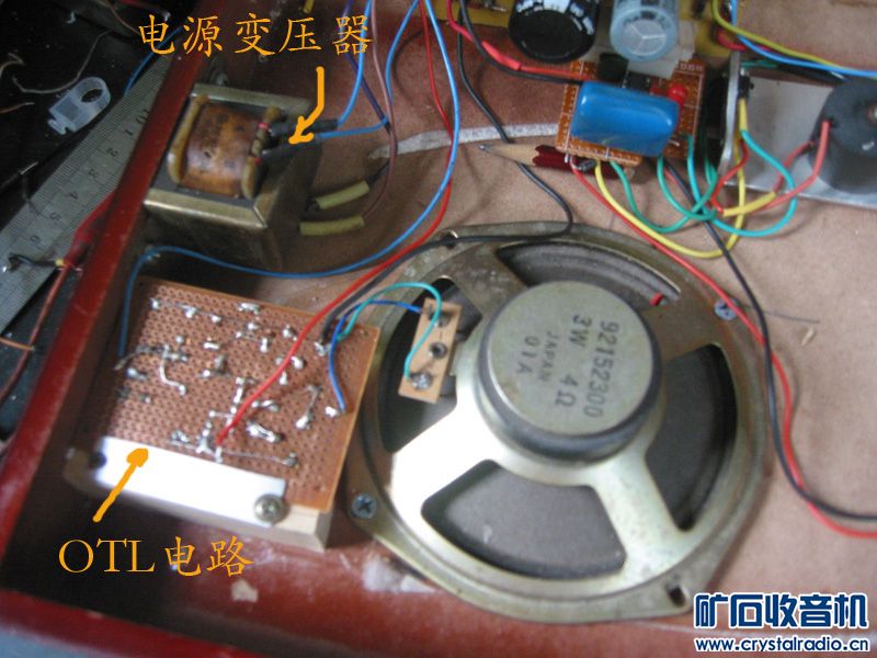

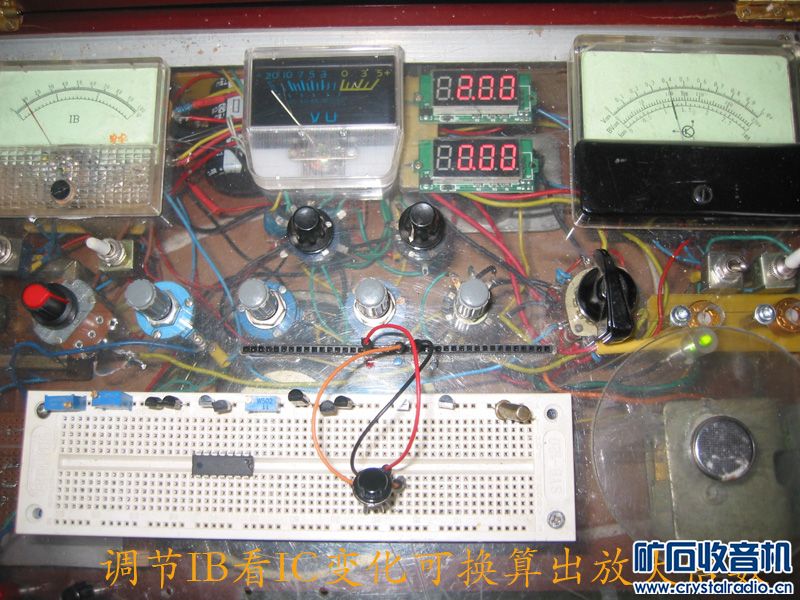

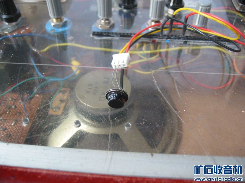

通过面包板可搭各种单元电路,两块数字电压表分别显示电源电压和集电极电压,而两块指针表则分别显示集电极电流和基极电流,如有音频输出还可通过预先装好的OTL电路发声
IMG_0729.JPG IMG_0730.JPG IMG_0728.JPG IMG_0732.JPG IMG_0734.JPG IMG_0735.JPG IMG_0736.JPG IMG_0740.JPG
二、        晶体管直流参数测试
可通过面板开关转换测试NPN、PNP中、小功率三极管和二极管的反向漏电流、正向压降、HFE、Ic与Ube之间的关系、三极管的高频特性以及反向击穿电压(250V以下)
IMG_0741.JPG IMG_0742.JPG IMG_0743.JPG IMG_0744.JPG IMG_0745.JPG IMG_0746.JPG IMG_0747.JPG
三、        通过预先装置的可变电容和磁性天线,可装配单管、两管等简单的直放收音机,也可借助外部仪器配合实验台的电源调整维修收音机
还有各种功能等待开发
