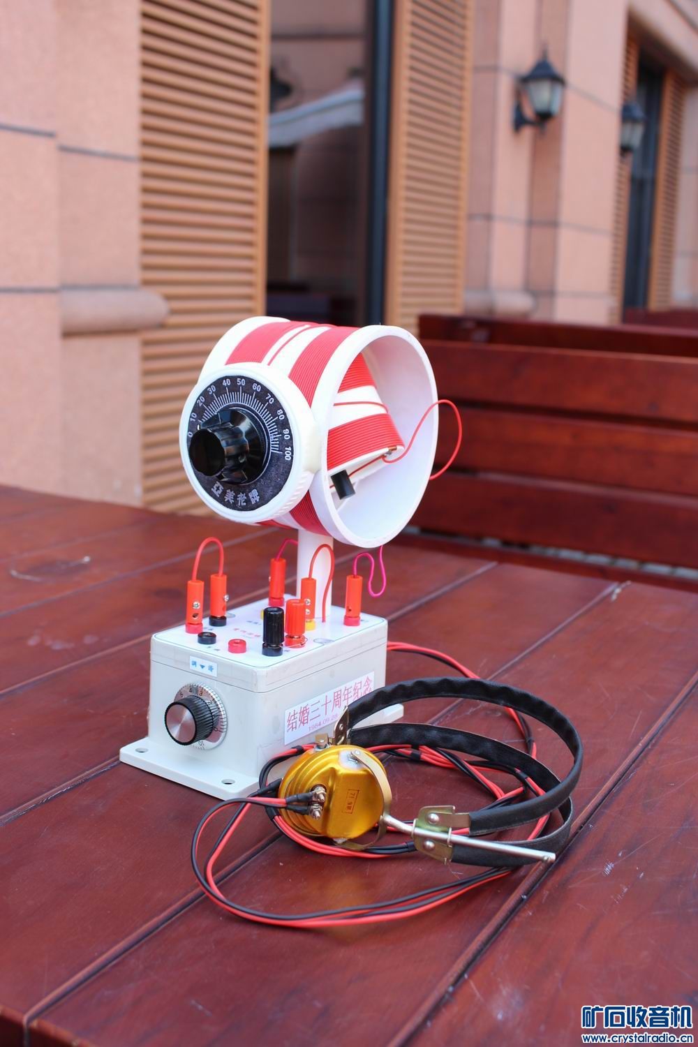

天气好,带着小矿机到湖边转转
 楼主| 发表于 2014-9-29 20:05:16 | 显示全部楼层
中海一人 发表于 2014-9-29 19:56
还笑话呢?羡慕唯恐还来不及呢
带它到湖边还有一个特殊意义,昨天是我们结婚30周年纪念日,这台矿机就算给自己的一份厚礼了。
矿机侧面有说明。

发表于 2014-9-29 20:16:46 | 显示全部楼层
照片拍得很好。
这个直径的线圈用舌簧耳机也够收本地台了。

 楼主| 发表于 2014-9-29 20:20:50 | 显示全部楼层
龙虾2 发表于 2014-9-29 20:16
照片拍得很好。
声音大小达到可听的程度,如果换成660股里斯线可能效果还要好。

发表于 2014-9-29 20:55:56 | 显示全部楼层
主要还是面积,串联一匝大环就很好了,一匝大环随便挂起来就行,收本地台没什么要求。
