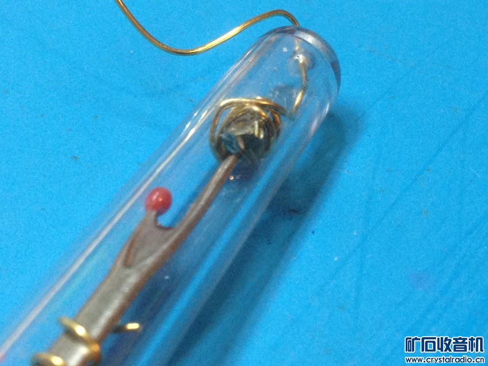

利用一个拆线刀,不花一会就可把它变成一个有硬触针和軟触针的活动矿石架。用来放小果粒矿石十分好用。
硬触针;直接用拆线刀。来自: iPhone客户端
 楼主| 发表于 2014-9-28 12:01:29 来自手机 | 显示全部楼层
软触针:用铜线绕个弾簧来自: iPhone客户端
 楼主| 发表于 2014-9-28 12:04:30 来自手机 | 显示全部楼层
就是这样,不花十五分钟就能完成。用时把小果粒矿石用底部的彈簧固定,再把触针调到最佳位置。来自: iPhone客户端

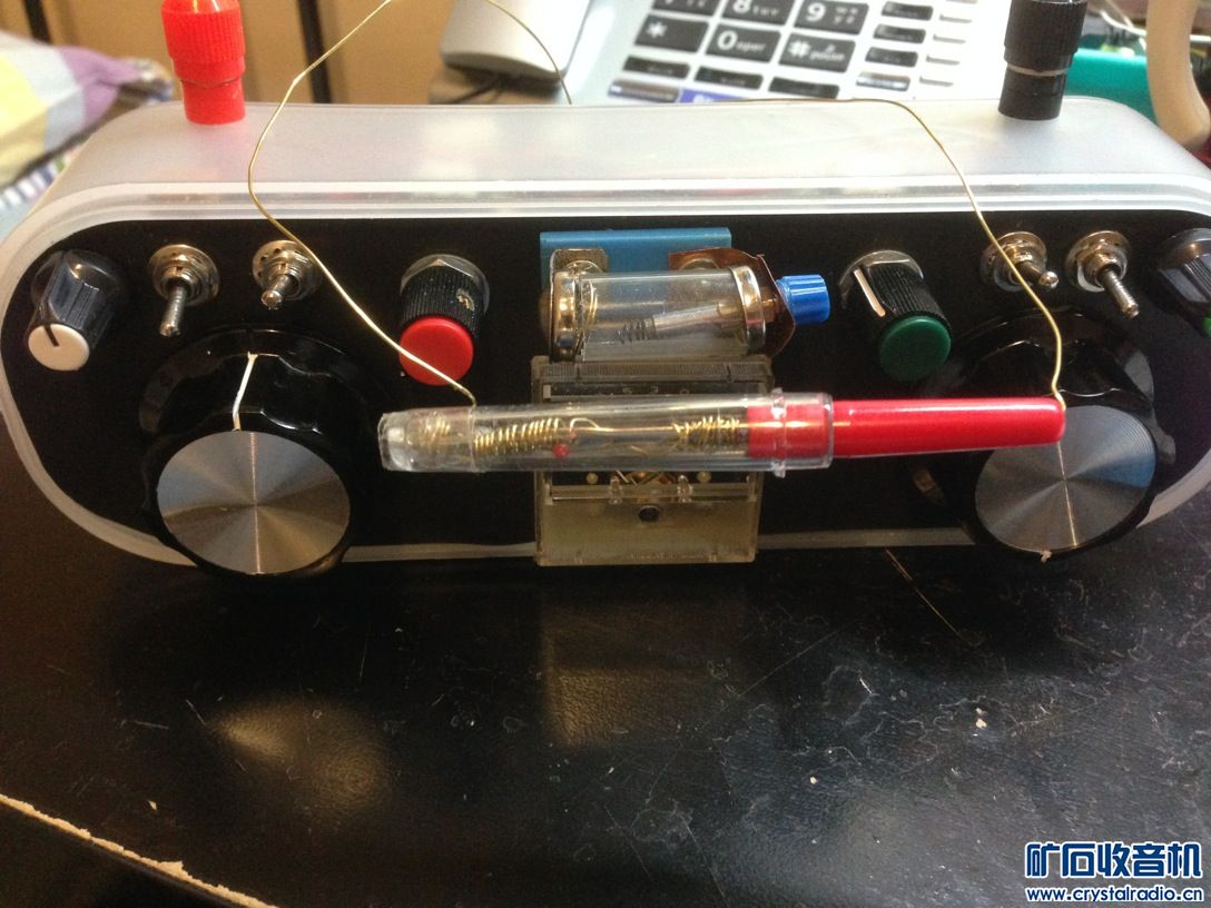

 楼主| 发表于 2014-9-28 21:35:06 | 显示全部楼层
测试成功!

触针太粗了!要细点才好!前者变成面接触后者是点接触!
