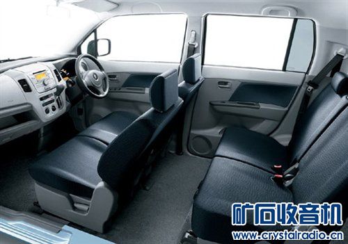

28-11-57-58-217988337.jpg 258897.jpg 28-11-58-0-165649557.jpg 北斗星的原型车可不是低成本,国产的北斗星使用的是铃木淘汰的技术,质量做不好,只能说是企业没把生产民品当正事,改革开放之初,军工企业生产民品只是维持生计,是副业,引进那么多年,也没什么开发,只是外壳换来换去忽忧消费者,与其这样,还不如完全民营化,现在哈飞已经完蛋,昌河呢?都在靠长安支撑,民营企业没有国家政策支持都能生存,军工企业享尽优惠政策还做出那么丢脸的产品,不觉得羞愧吗/
 楼主| 发表于 2014-10-8 13:03:23 |
北斗星微车在日本销量是第一的,难道说是国产车那样的质量吗?
