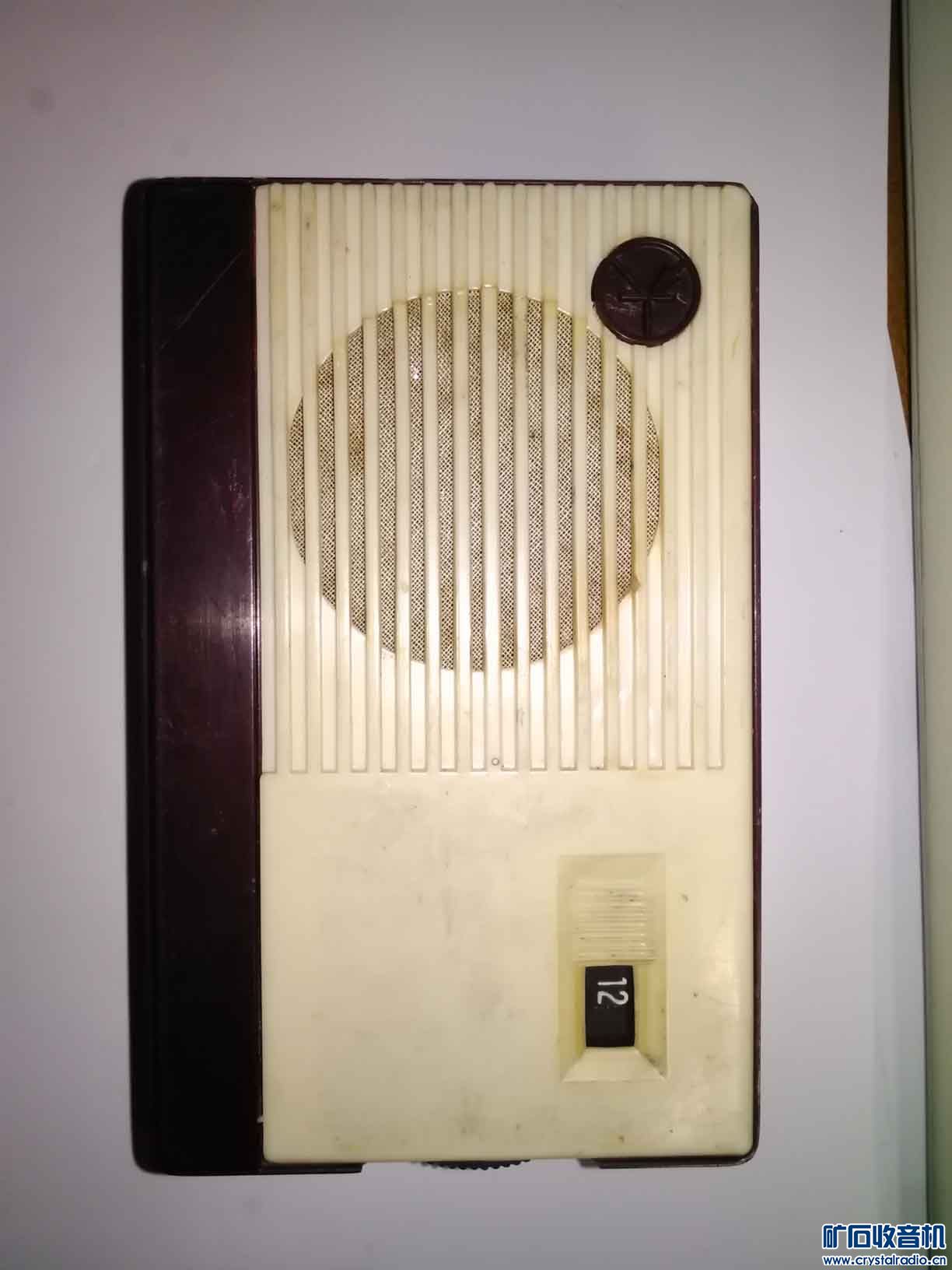

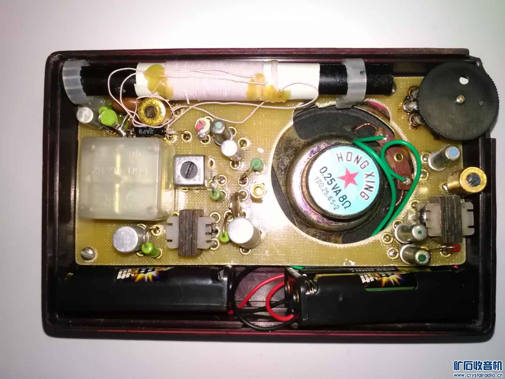

花了几个月时间构思和试验,现在终于完工了。圆了小时候的梦。显摆一下下。原来想使用大屁股的喇叭,无奈边比较厚,实在装不进去,只好装这个红星喇叭了。收音效果还比较满意的。

铆钉版,四管来复,成品机壳,几节电池?效果如何?

2个电池,可能是4.5-6V了,只有一级变频,后面的输入和输出变压器比较好,中规中矩。还可以加指示灯美化一下。在第二张图的刻度12的旁边钻个小洞,后面加上发光二极管指示,收音调正确,灯全亮指示,钻的洞稍偏一点 ,光线较暗。其他根据调台位置依次钻洞就很漂亮了。

这个收音机采用4节7号电池,上面的中周样子的是个变压器。这个收听效果还不错的。高低端灵敏读可调。上面我不装LED,为了就是追求古老,上面的零件都是尽量用老的,做得还是没有坛里的高手做得好,不过自己已经满意啦。哈哈。图纸采用的就是《晶体管收音机》上海业余工业大学出版社的书里的图纸。没有改动。
发表于 2014-9-28 14:48:04 来自手机 | 显示全部楼层
高频变压器是自己绕的?,骨架匝数绕法可否公开

这是65型机壳吧?以前我有一块工厂出的印刷板,看上去和楼主这块板形状、双连位置比较象。印刷板说明书写着“北京红卫钟表元件厂”、“1967本年度产品五管超外差”、“配用65型机壳”等内容,是供爱好者自己组装用的。

LZ的是自绕的还是成品的。某宝上成品变压器要几十大洋
发表于 2014-9-28 16:09:00 | 显示全部楼层
xinjianghaiya 发表于 2014-9-28 11:36
该机为来复机,没有变频,变频是超外差机的.
谢谢 提醒,没仔细看那个黑色中周,现在想想那是高频变压器了
