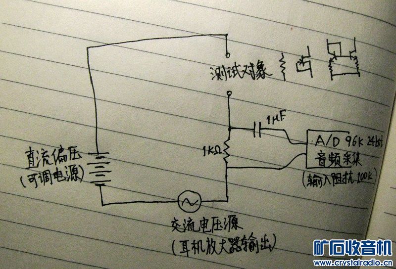

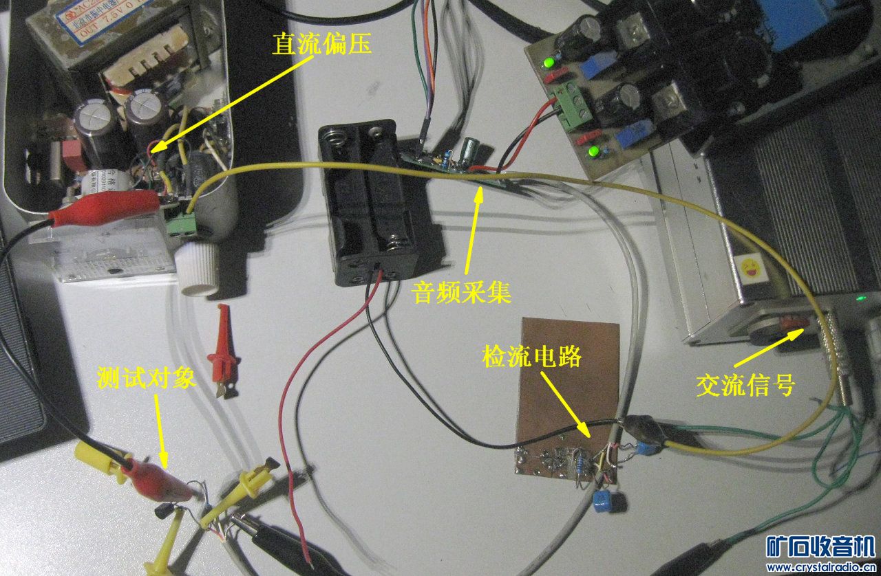

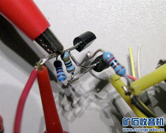

动用手上的设备,试了一下恒流电路的内阻测试。测试原理是在恒流源(比如JFET)两端加上交流电压(例如1kHz),这个电压是串联在直流偏置电压上面的。测量流过的恒流电路的电流AC值,计算动态电阻。测这个交流电流用串联在回路中的电阻转成电压值,用音频采集工具(比如声卡)进行读取,在电脑上分析频谱,具有很高的灵敏度。
测试电路简图:
搭的实验电路进行测试
先用100k的电阻进行标定。耳机放大器的输入连接到另外一台笔记本电脑(或者用平板电脑、手机什么的都可以),播放440Hz正弦信号,调整到某个合适的音量。此时在1k检流电阻上检测到440Hz信号的幅度是-48dB.
换个9M电阻(3只1M电阻串联),检出信号幅度是-87dB,比100k电阻时候的-48dB低了39dB,阻抗大了 10^(39/20)=89.1倍,和实际情况吻合。
随手先测个简单的恒流源:JFET 2SK30 G-S短接,恒流电流值1.01mA,偏压一开始用的是电池,所以JFET上面的压降只有4.6V左右。检出440Hz信号幅度是-54dB,因此恒流源内阻为200k。
同一只2SK30,偏压换成照片上的可调电源了,调整使D-S之间电压为10V,可以发现检出信号变小了:
检出幅度-62dB,计算动态电阻为500k左右。因为JFET VDS增加,VDS--ID的曲线变得更平坦,所以等效内阻也增加了。
此外,测量JFET时候也检测到了880Hz, 1320Hz的信号,这是440Hz的2次和3次谐波。因为恒流源表现出一些非线形,不能完全等效为电阻电容网络,所以必然出现谐波。JFET VDS提高后,非线性也减轻了。

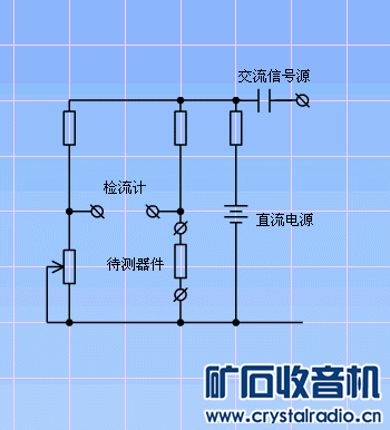

楼主的方法算是比较高级的了,如果无法精确测量交流电压,可以用交流电桥法。
调节电位器使电桥平衡,然后用万用表测出电位器的阻值就是待测器件的交流内阻。

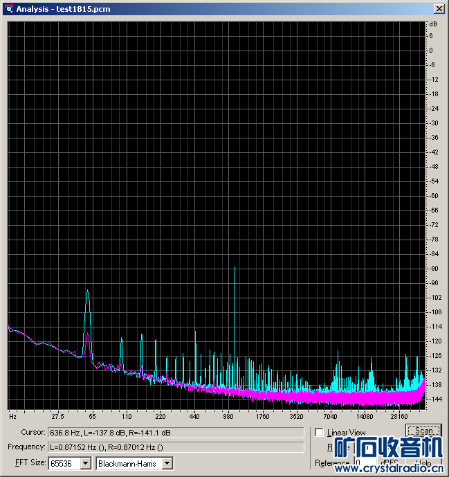

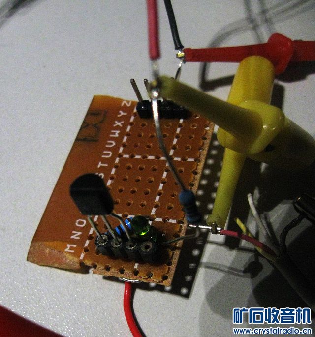

搭了一个简单的用NPN管和LED的恒流电路,测试下:
管子是2SC1815, 恒流电流测量为97mA
1kHz, 阻抗达到10MΩ了
10kHz, 阻抗下降了一些,大约3.1MΩ
发表于 2014-9-29 07:57:58 | 显示全部楼层
太专业了,本人学识有限,看的晕晕乎乎的。顶赞一个!!!
 楼主| 发表于 2014-9-30 22:42:34 | 显示全部楼层

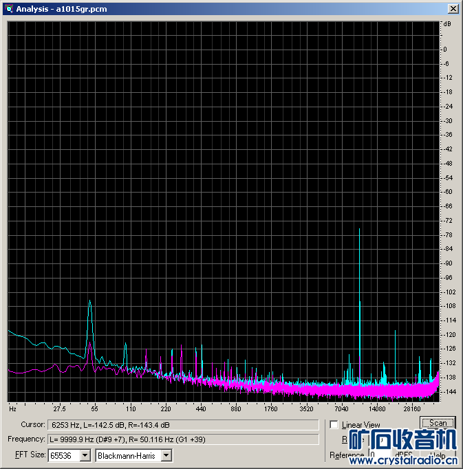

继续实验:用PNP管和LED的:
2SA1015 1kHz, 阻抗2.5M,比NPN管明显下降了
10kHz时, 阻抗2.2M,和1kHz时候的差距不大。
搭棚焊了一个两PNP负反馈对的恒流电路,恒流值实侧1.87mA,用的是两只2SA1015
1kHz, 阻抗达到7.9M,比单管提高了两倍
10kHz,  阻抗也提高到了4M
不过恒流值不一样,这仅仅粗略比较。
补充内容 (2014-10-1 16:19):
10kHz 时候阻抗下降,我推测是结电容的影响。单独用3pF瓷片电容测试,10kH时候测得信号幅度为 -81dB。
