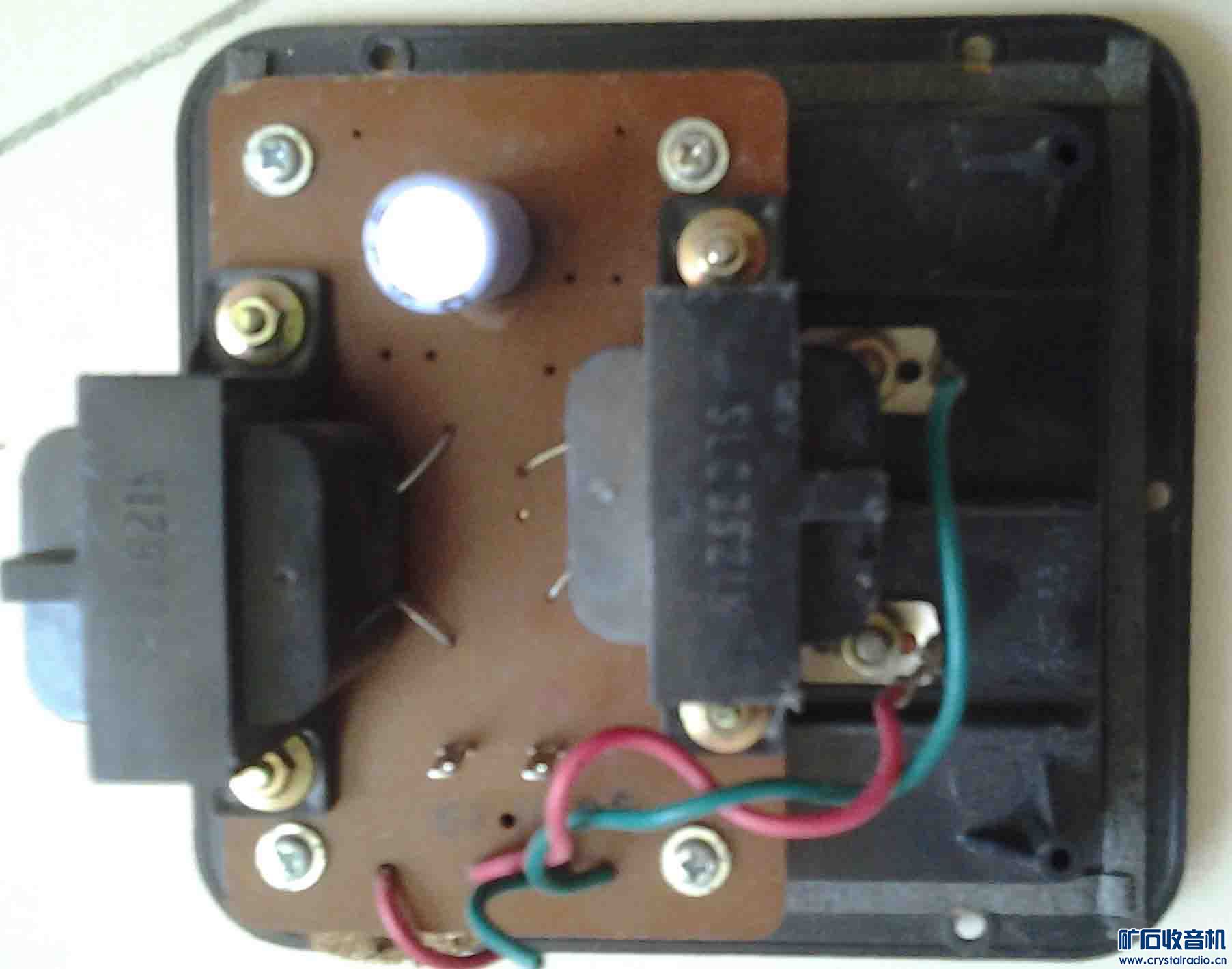

     我以前组装二分频的音箱,都是买成品的分频器(有*讯、*威),或者在高音处串一个2.2或3.3的电容,组装出来的音箱中音不足,大都失败,于是认为二分频音箱难组装,于是改学组装三分频音箱,国产的一些分频器真的不好,200多元的*威还勉强可以,有一次,二手店的老板说乐声分频器不错,不少人用了后觉得分出来的声音比原来的清晰了,我以为老板是在兜生意,没有去理会,第二次,我抱着试试看的心情买了一个试试,没想到果然比原来的清晰了,但是很难找到灵敏度与过去的乐声喇叭相同的喇叭,二分频的音箱的声音也不太好,直到找到了一个低分频点的简单的二分频器,以前的失败才告终。如图:
该分频器只有一粒电容,6.8UF,两个线圈,线圈外面还有塑料皮,大概是防潮吧,这两个线圈,一个肯定是低音串联,另一个与高音并联,目前,我还不会测出该线圈的电感量。这个分频器,高音任意一个惠威的高音(85元至200多不等)加任何一个进口的8寸至10寸的低音喇叭,都可以组成一个声音不错系统。
     按照分频器的理论,能用一阶的,就不需要用二阶的,能用二价的,就不需要用三阶或更高阶的。这种分频器也容易升级,买粒400多元的战神电容或德国的油浸电容,换上去,声音更好听。
     我看到一个网友买西雅士喇叭(每个喇叭的价钱非常高),自己做分频器,前后一年才调试出满意的声音,太费时了。
     一般卖音箱的店说串高音的电容容量高容易烧高音,一般是3.3,我拆过一个国产的三分频落地大箱,高音是一粒2.2UF的电容,中音是一粒4.7UF电容,而乐声的分频器竟然用到了6.8UF,说明与高音并联的线圈需要做得恰当,要不就会烧高音,等以后学会了测量电感量,再解开这个谜。
   三分频的分频器,目前试用过乐声的几种三分频的,都可以,高中低音的功率及灵敏度不要相差太大,最笨的办法是买已经搭配好套装喇叭,我用惠威中高音套装搭配大口径的纸盘低音(进口喇叭,灵敏度较高),也有很好的效果。

帮自己的音箱高音找个适合的电容最重要,而不是考虑烧不烧的问题。功率输出过大,找最小的电容也同样会跟你说拜拜!

看题目就知道还在门外。看所谓乐声,那个线圈可能是带铁芯的,配上电解电容,也还都在门外。
你那个买很贵的喇叭,自制分频器,调试了很久才满意的朋友,才是发烧友。

真的发烧,是要烧一些 人民币的,我说过,并不是人人都会制作分频器,至少我目前还没有学会,不过我认为那乐声分频器真的不错,有人专门收购这种分频器,装JBL的喇叭组成音箱然后出售,很受欢迎,家用不需要很大的功率。
