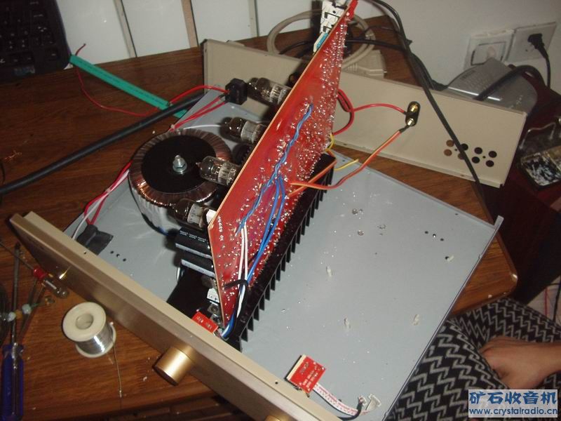

昨晚接修一台机器,修了半个市,别人一看`无法维修。
真是纳闷,这机器怎么就这么难?
到手后开机,继电器不吸合,测量一个声道输出端有22V直流电压。
遂保护电路启动,导致继电器不吸合,无声音输出。
在路测量功率放大管未损坏,且1302 3280基极有20V左右直流电压,
判断故障部位应在前级。胆管6N2做电压放大,未果,
后按照好的声道进行对比测量,发现双运放4558损坏。更换。开机,继电器吸合。
故障排除。
焊接工艺太次,上面的焊锡我70W的烙铁都难以熔化。豆腐渣样。

机箱不错,板子养眼。
发表于 2009-2-14 08:01:25 |
回复 4# chenang39 的帖子
养眼是一说,实际是另一说,电子管的发热一直比较吓人,那样靠个管座隔离就在印刷电路板上安家啦?也许杞人忧天,我老是觉得会因为热胀冷缩导致焊点失效,可靠的办法还是早期的悬空(专指发热元器件),用导线打钩焊接比较可靠

这机器管子都是旧管,两只曙光的6N1,一只上海的6N2,一只北京的6H2,其中一只已经烧的发黑。
所有电阻都是仿制金属膜外形的碳膜电阻,四环,所有电容均是拆机的,二手货,但是却用的ERO。
正前方两个100uf的小电容竟然已经没了“裤子”只在板上标明100uf。板上标明的全是10K电阻。
实际上安装的有100K 的有10欧姆的,有51K的。杂乱无章。国产的涤纶电容也用上了。
机器的主人说这台机是在丹麦买的,他本人去丹麦出差,买了这台机,卖机器的人说是发烧级的机器
都是手工制作,纯丹麦生产,哎``这哪是丹麦的机器啊,电源变压器连个牌子都没有。
所有的线都像汤圆,馅小皮厚。
外壳薄的要命,类似于装修时吊棚用的“龙骨”

PCB正面也印上走线路!有点象双面板!高手!
