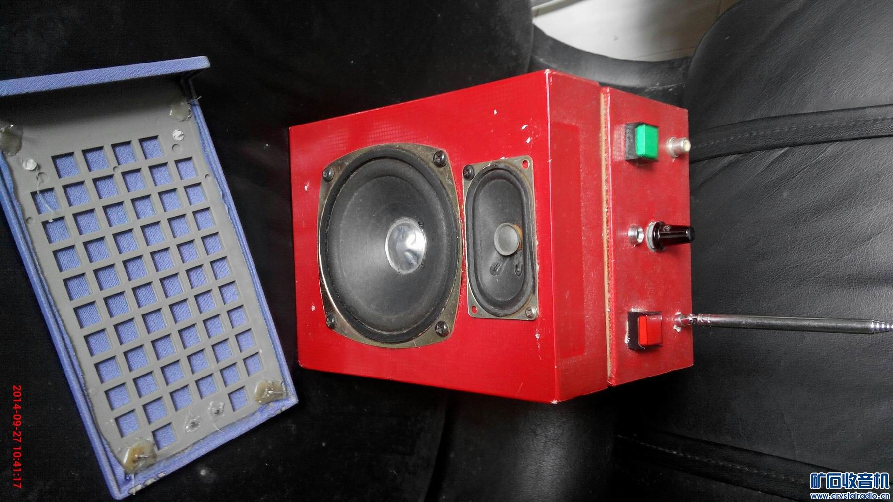

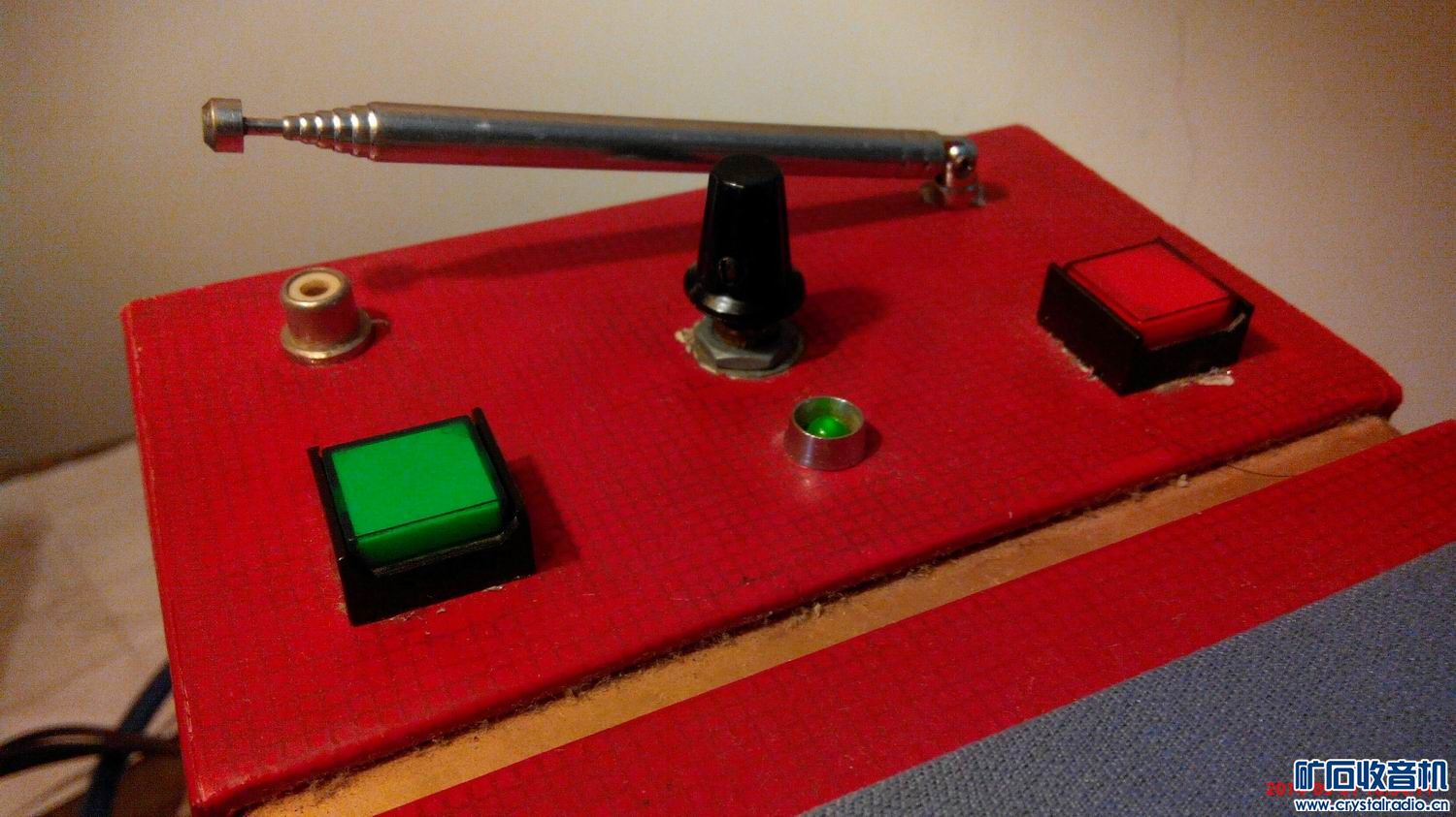

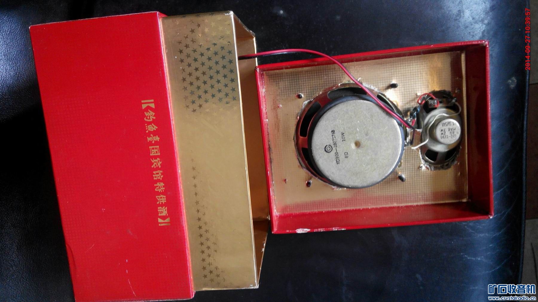

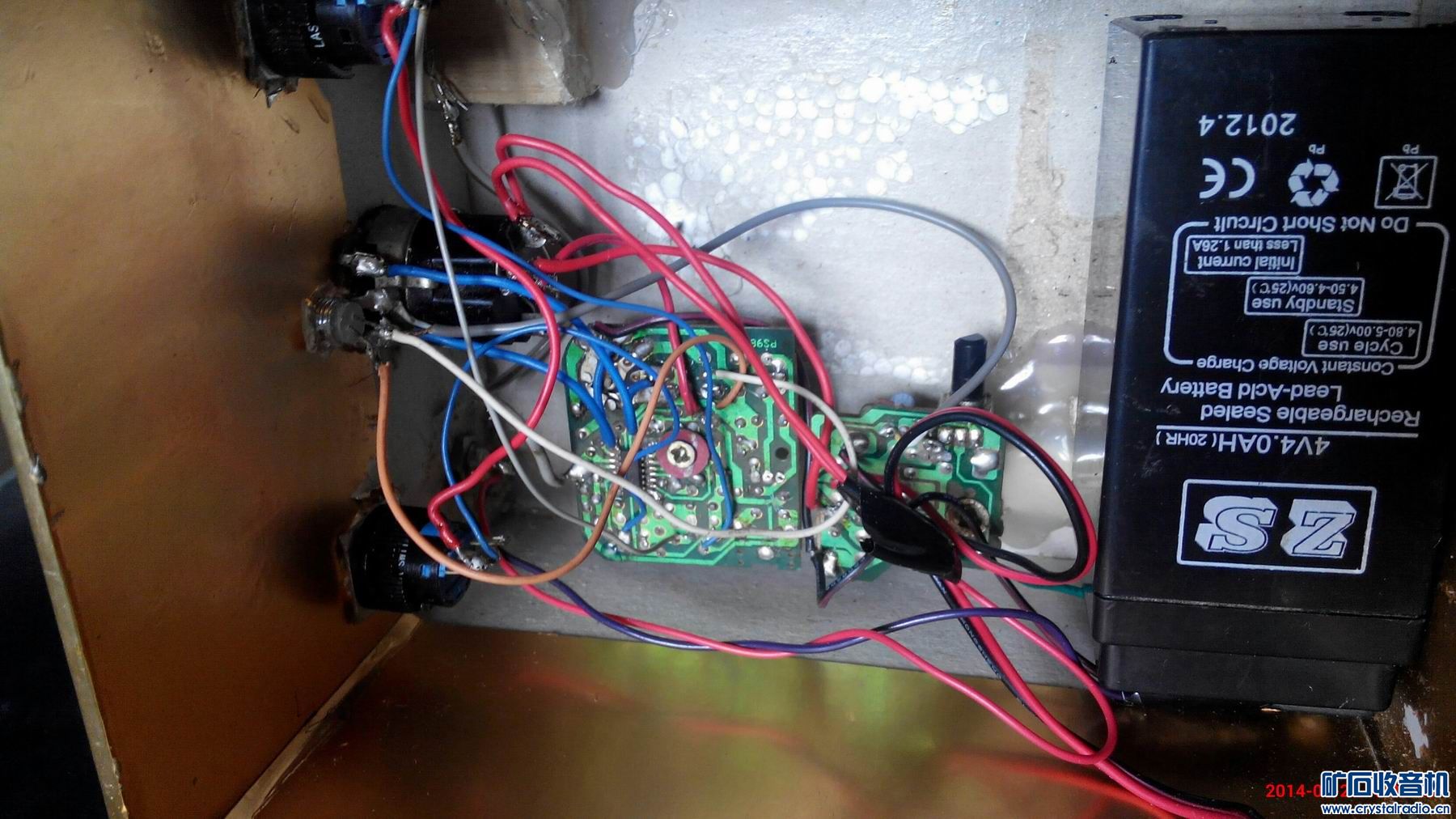

自动选台纸盒收音机,用耳塞收音机改的,功放2822,都是现成的电路板拼装的.效果还不错.选台自动快速盲选,很方便的.

这个电池很厉害,可以用很久

构思独特.还是两喇叭的.非常好!收音部是TDA7088吗?

 楼主| 发表于 2014-9-27 17:35:19 | 显示全部楼层
快乐毛毛虫 发表于 2014-9-27 15:32
这个电池很厉害,可以用很久
是的,充一次电可以用很久.是电子称里用的电池.从废品店捡了几个.
 楼主| 发表于 2014-9-27 17:41:26 | 显示全部楼层
SC1088
发表于 2014-9-27 18:14:50 | 显示全部楼层
创意不错,值得称赞,不过大喇叭好像不防磁,放在彩电上不安全。
