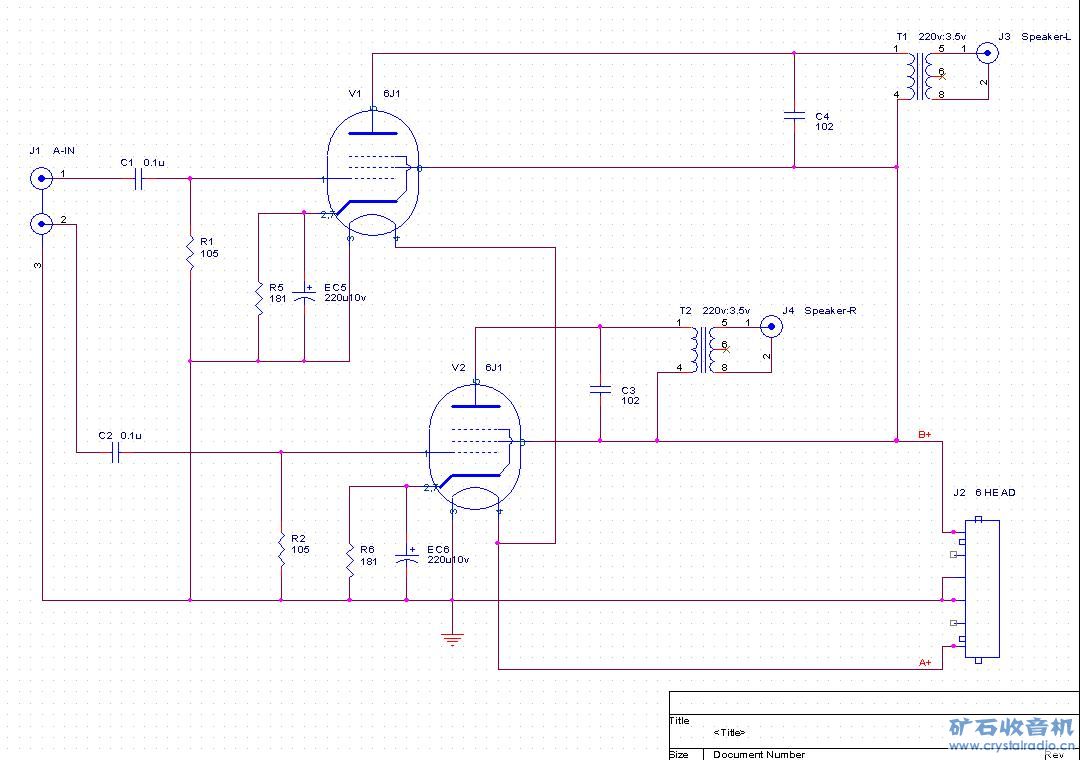

为了减小体积,采用了220V:120(25ma)+6.3V(500ma)的开关电源。现在正在使用中的开关电源由于AC-DC PWM控制IC(TNY266)的动态特性不好,带5K负载(25MA)时候, 不能正常启动, 要先启动6.3V之后, 再加负载就可以了。为此, 又用ST公司的VIPER 22A做了一个220V:130V(30MA)+ 6。3V(550MA)(见最后一个图),这个带负载能力强的多,但是装不进合子里, 最后, 在面板上设置了两个开关, 一个是电源开关,一个是高压开关,准备先启动低压,再启动高压,来补偿开关电源的不足,并且是用以前的2P2*4的放大器的合子,正好把两个洞洞用开关堵上了。
可能是6J1的屏极电流小,约8MA的电流,所以,这个开关电源也可以直接启动,没有必要先开低压,等几秒再开高压了
电路图采用的是60年代老师推荐的.
http://www.crystalradio.cn/bbs/thread-53338-2-1.html
听了这么一会的音乐, 6J1都很烫,可能有40多度吧,太热了。

 楼主| 发表于 2009-2-14 16:03:00 | 显示全部楼层
回复 5# ,6#,7#,10#
原理图是60年代老师推荐的。
[ 本帖最后由 rick.zhao 于 2009-2-14 16:06 编辑 ]
6J1公房的原理图
6J1公房的原理图
