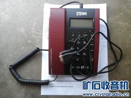

原机图片:
原机图片
原机图片

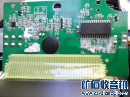

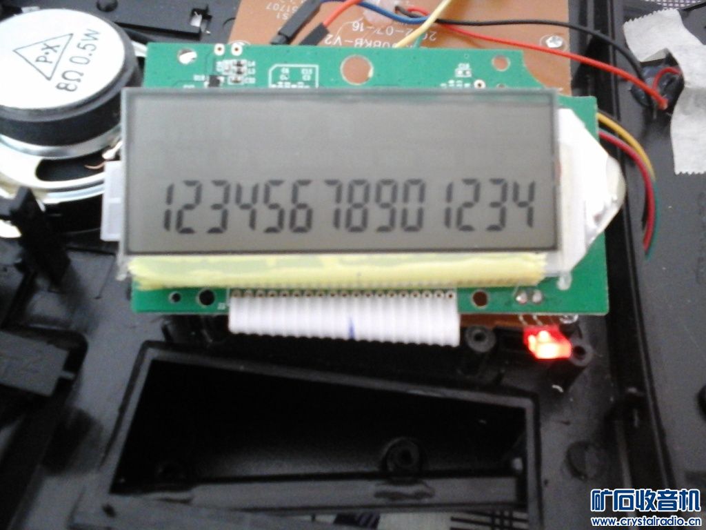

2、尝试点亮段式LCD,PCB上黑圆点应是该LCD的控制器
a、用万用表割线测试,知道该段式LCD与主控N79E815的连接是3线。
b、不断重复写程序尝试,已确定该黑圆点控制器为HT1621,控制方式为spi
附点亮图:

    用该无线座机制作收音机的原因:
    1、免提,说明该无线座机内部有一个扬声器,能现成地作为收音机的喇叭;
    2、该无线座机有一个段式液晶显示屏,可用作收音机的频率显示,如果加入时钟IC,还可以加入时间显示;
    3、拆开该无线座机,发现PCB上有一块主控N79E815和一块音频功放LB4890,刚好可用于数字式调频收音机的控制部分和功放部分;
    4、当然收音机的盒子、按键控制部分也是无线座机现成所在。
    故用该无线座机制作数字式调频收音机是一个不错的选择!
附:
    摸索中的主按原理图
    LCD段码表
    点亮图
