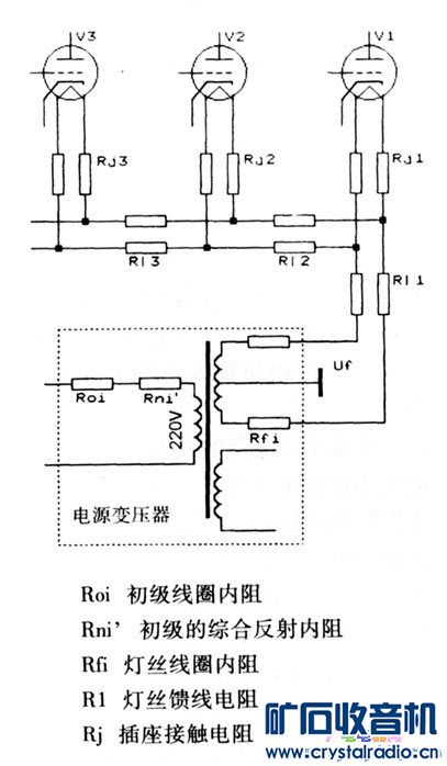

  A电的特征是低电压(5V,6.3V,12.6V)和大电流(后级电流达4—20A),影响灯丝电压幅值的因素有电源变压器的内阻、馈线电阻、以及电子管管座和接插端子的接触电阻,如图2所表示。当然还有市电的电压波动的外部因素。
图2 影响灯丝电压的线路电阻
  灯丝馈线的电阻对灯丝电压的影响是决不能掉以轻心的。灯丝的电流很大,百分之几欧的电阻所造成的电压损失也不可小觑。下举一例说明。
  某胆机灯丝的电流为4A,通常的做法是:选择截面0.3mm的软铜线馈电(标称载流量是6A,已留有余量)。在其双绞线长0.3m,工作温度75t时电阻值为0.051n,实际的结果造成了0.21 V的电压损失,0.8W的功率损耗,使电子管的灯丝电压由6.3V下降到6.09V,音质发生了可以觉察的下降。这么一段毫不显眼的电线也对灯丝电压产生了负影响,其影响程度之大有点出入意料之外。
  所以在制作胆机的第一步——电源变压器的设计制作中,就应对灯丝绕组加以足够的重视。灯丝绕组的设计貌似简单,但要真正达到Hi,Pi的要求也并非容易。灯丝绕组设计的主要指标是温升和电压调整率ΔU%(ΔU% =Uf空载一Uf额定/Uf空载=Uf空载—6.3/Uf空载)。温升指标考虑的是导线载流量和散热条件,比较简单直观。而电压调整率则要综合考虑电源变压器的内阻(包括灯丝线圈的热电阻、初级线圈的直流热电阻及其反射的阻抗,如图2的Rfi、Roi和Rni’),此外还要考虑外电路的线路电阻和插座电阻(Rl和刚)等因素,以到达电子管管脚的灯丝电压为规定值为目的。
  设计精良的电源变压器是Hi-Fi胆机的品质的保证和可靠性的基础,遗憾的是鲜见有关电源变压器的设计资料强调灯丝电压准确稳定的重要性,设计中有关A电的部分往往被简化处理。不少发烧友对A电欠佳的负面影响也认识不足,相信大部分制作者就从来没有校核过达到电子管脚上的灯丝电压的真实值。

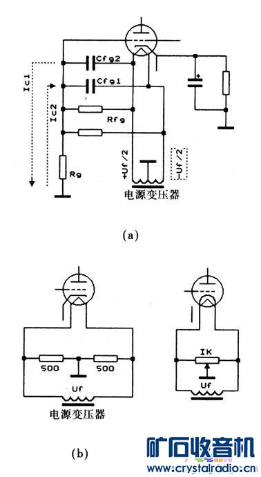

  电子管的灯丝与栅极存在着分布电容CfS及漏电阻Rfg,(主要由管座不洁造成)。用交流电点燃灯丝的电子管,其电压Uf会在灯丝两端产生一个峰一峰值为(2”’)Uf的交流电场。由于电子管的信号栅极(第一栅1)的输入阻抗很高达数百千欧,很容易受到此电场的感染,使输出信号中混入交流声的背景噪音,如果灯丝不接地电位,灯丝的交流电压就全部通过Ckf和Rkf耦合到阴极上,造成强大的哼声干扰。即使是灯丝接了地,其干扰也不会完全消除。
  为了消除这种影响,有效的方法是在变压器的灯丝线圈设置一中心抽头,抽头接地,从而把电子管灯丝上对地的电压从(2”’)Uf分裂为±(2”’)Uf/2,每一瞬时都等量而反相,结果使作用在电子管输入栅极上的噪声干扰电流就可以抵消,见图3(a)所示。
如果变压器灯丝线圈无中心插头,可以用电阻组成平衡桥路,也有异曲同工之效,见图3(b)所示。若用电位器代替电阻,能精密地找出电桥的平衡点,使交流声影响最小,图3(c)所示。
   以上交流哼声平衡抵消的做法,只须在前置放大的电子管上施行。功率放大级的电路中因为信号电压已足够强,交流哼声的干扰影响已无能为力。

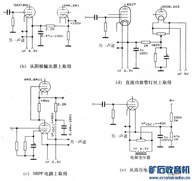

  灯丝与阴极存在二极管效应:高温的灯丝成为类二极管的阴极发射电子,而阴极成为类二极管的阳极,吸收的电子形成50Hz的整流脉动电流,混进放大电路造成交流哼声干扰。如果阴极的电位比灯丝高,形成一个正向的加速电场,二极管效应就更显著。因此在前置放大电路的设计中,我们必须使阴极的电位比灯丝的负,制造一个负电场封锁消除二极管效应。具体的做法就是给灯丝一个对地的正电压Uf(DC),使UrlDc,>(2”’)Uf+Uk=(2’//’)X6.3+Uk=8.8十Uk窝11Vo式中Uk是前置电子管的阴极电压,Uf(DC)的数值又不能高过电子管的“最大灯丝与阴极间电压Ufkmax”(一般Ufkmax≤100V)o
在A类单端或推挽输出的后级电路中,功率放大管的阴极的电压达十几伏以上,同时并接有大容量的旁路电容器使阴极为交流的地电位。因此这个阴极电压正好被借助作为前置电子管的Uf(DC),见图4(a)所示。
    SRPP电路中Uf(DC)的获得见图4(b),有阴极输出器或阴极倒相电路的前置电子管Uf(DC)的获得见图4(c)所示。直热功率管胆机的前置电子管Uf(DC)获得见图4(d)所示。
    功能完善的通用电路如图4e。Uf(DC)由B电分压而得,并接人灯丝交流电压的中点。这个电路成功地应用在信噪比达70dB以上的低噪音放大器中。
图4 灯丝正电位的获得
