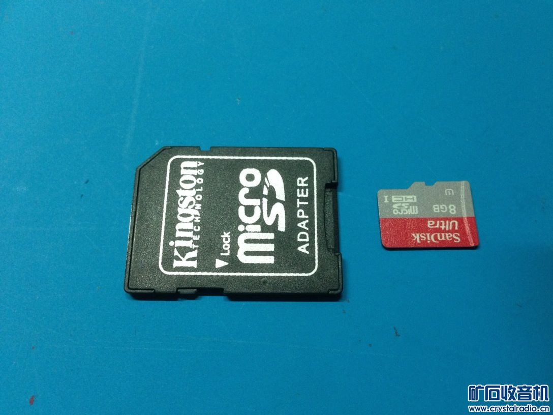

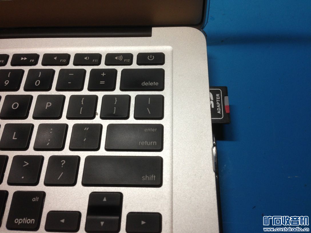

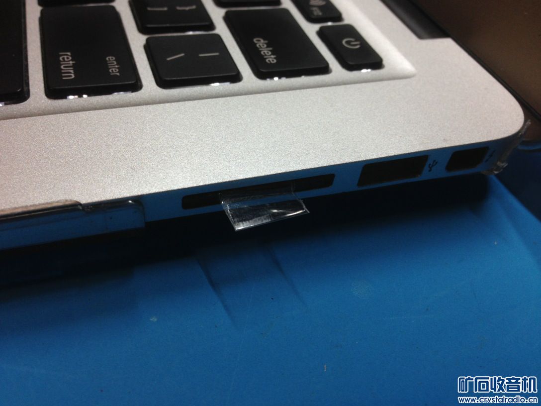

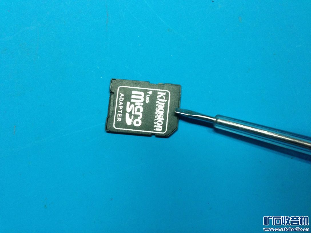

Mac 手提电脑不能升级记憶体. 加SD 卡又会凸出机体外, 常常卡着, 十分不便.
買现成的短的SD 卡又要多花金錢 (好像 500 元以上才有64G 的).
现在教大家一个简易方法 DIY 给Mac 用的短小 MicroSD 转换 SD 卡套, 可用现百有的 MicroSD 卡为你的Mac 升级记憶体
可以自由的增加记憶体, 短小SD 卡套全部收入提电脑机体內, 十分方便.

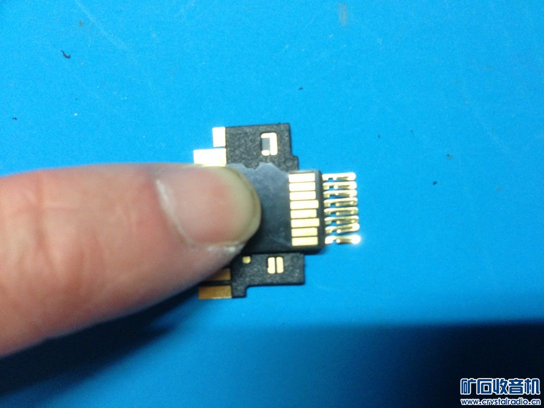

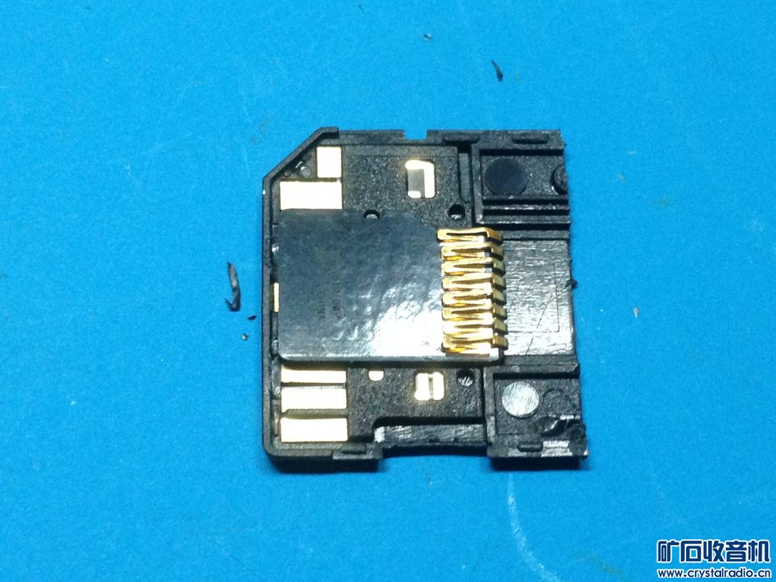

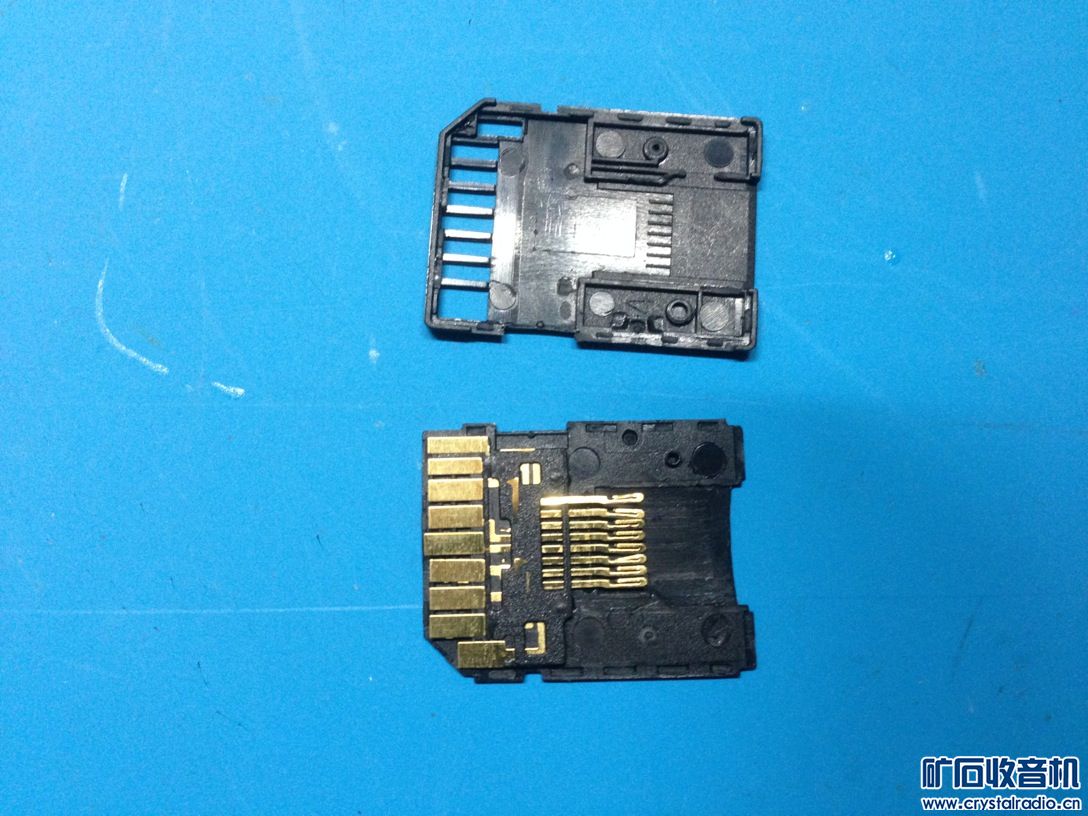

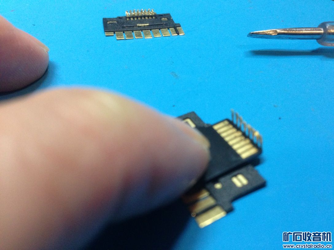

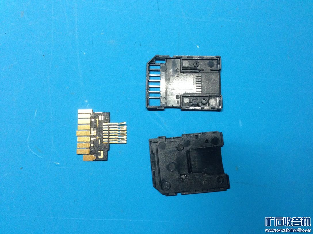

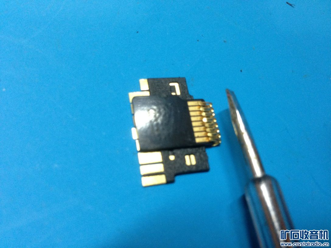

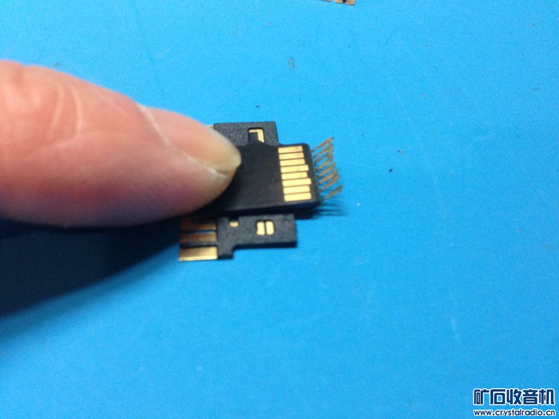

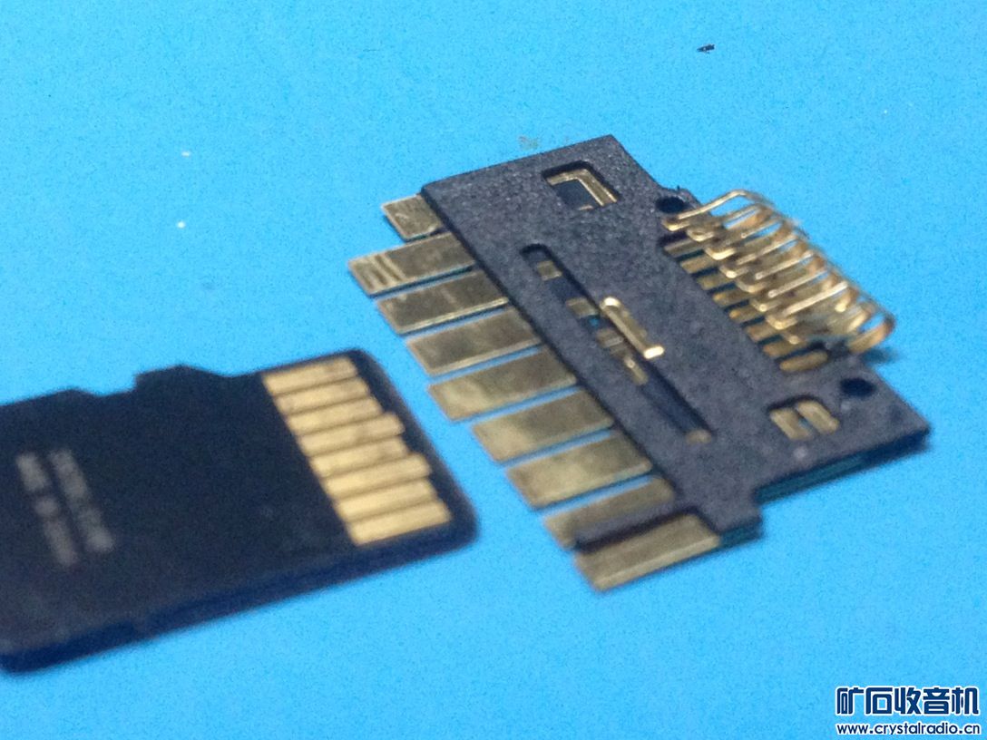

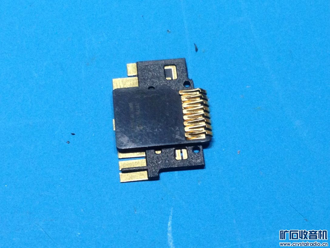

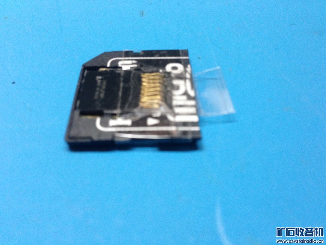

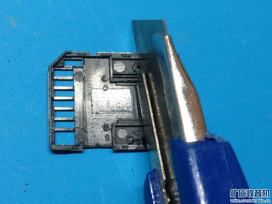

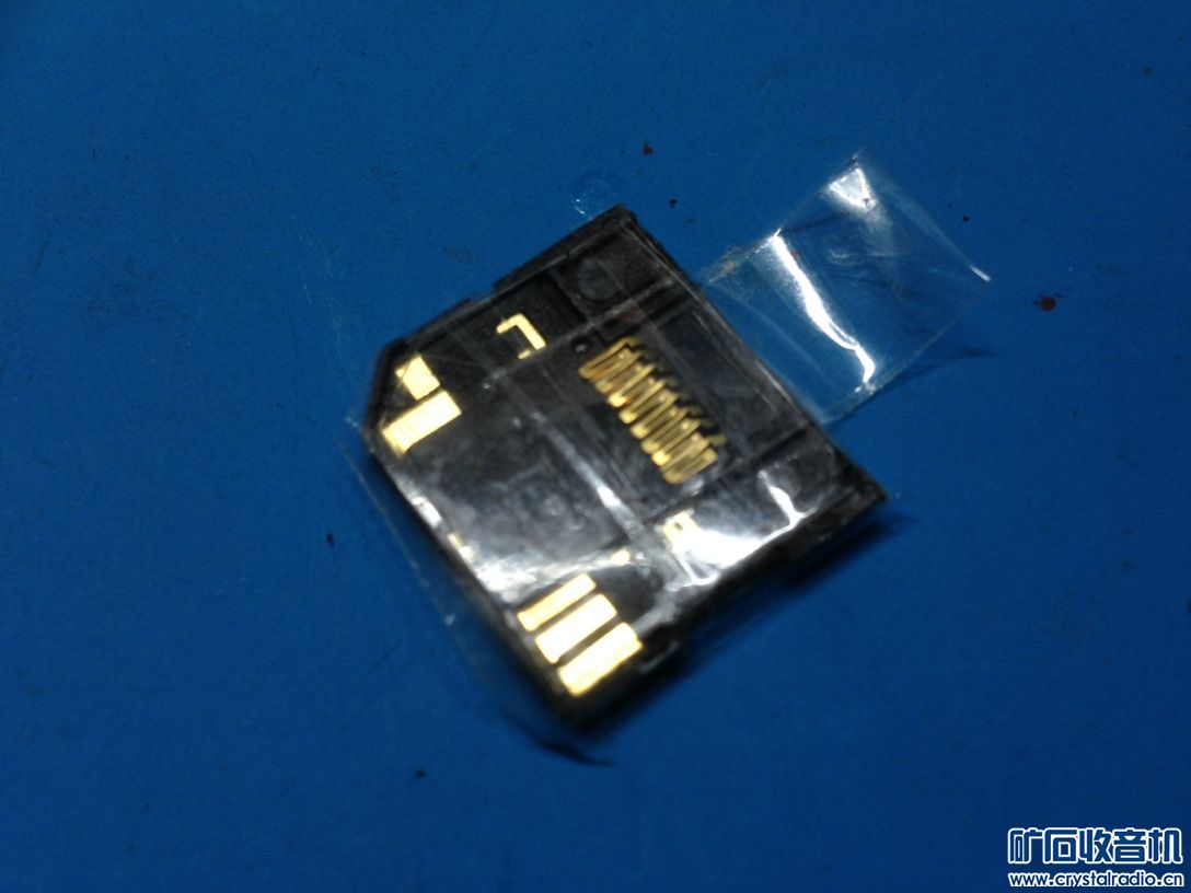

7. 用胶纸贴好, 再留下一个小尾方便拔出卡套. IMG_8929.JPG IMG_8930.JPG IMG_8931.JPG IMG_8932.JPG

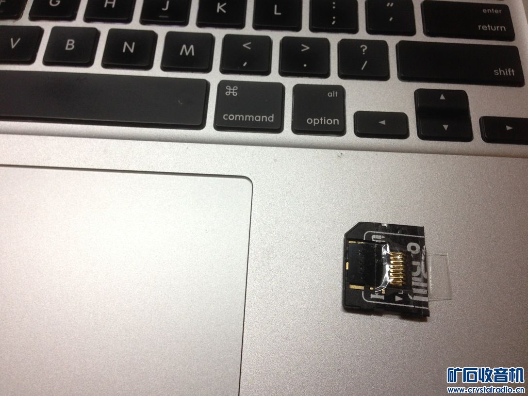

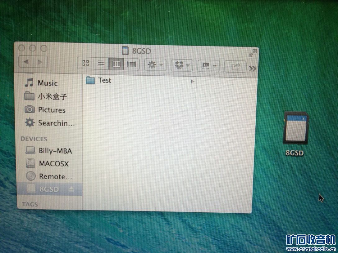

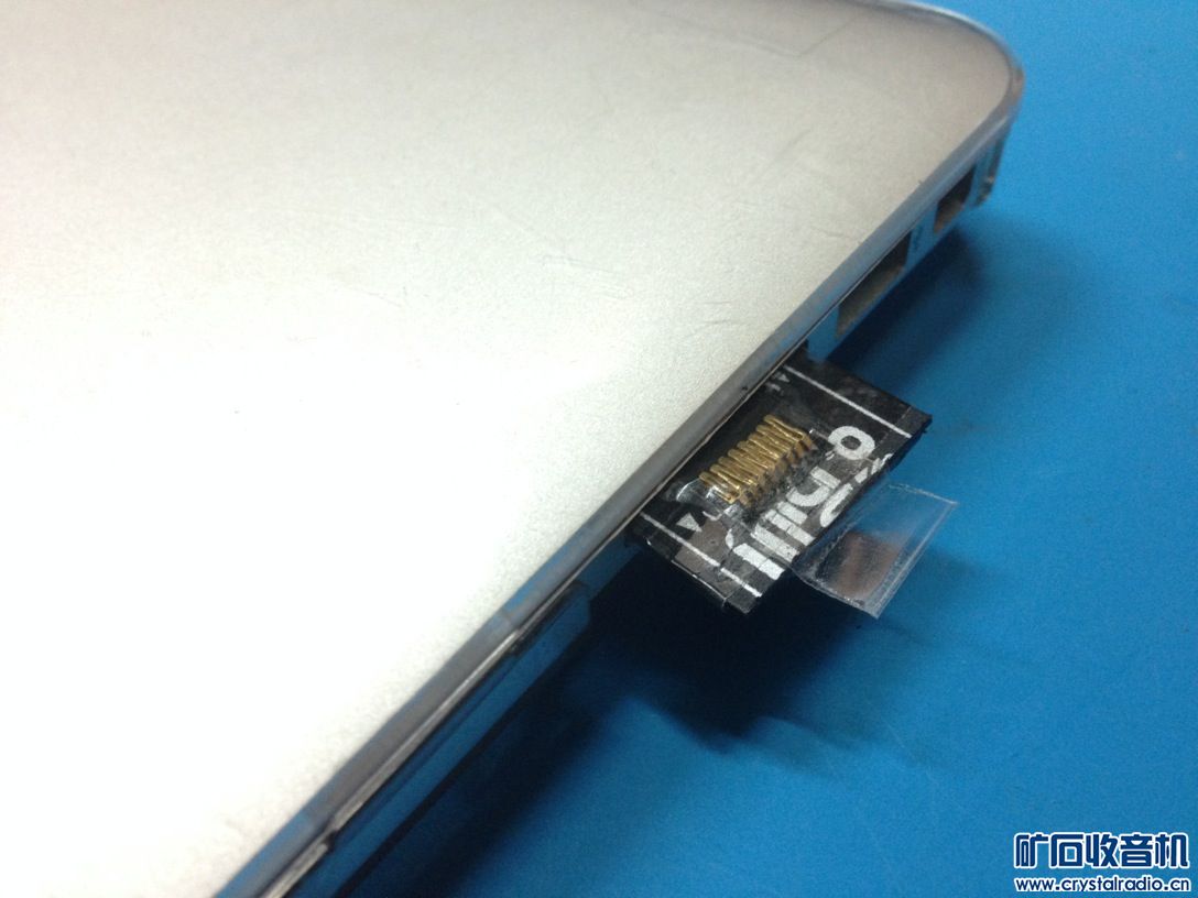

8. 把改短了的 MicroSD 转换 SD 卡套放入MAC手提电脑测试.
9. 完成.

z这个有才,呵呵。。那个卡套非常脆弱,弄不好就接触不良。
 楼主| 发表于 2014-9-27 15:57:59 | 显示全部楼层
刚才查了一下忦格,Sandisk Mac 用的 短64g 30mb/s 的SD卡售399元,实一个64g 39mb/s 的microSD 卡只要248 元,用我的方法可省囙159元。
 楼主| 发表于 2014-9-28 10:44:08 | 显示全部楼层
听了坛友的竟见, 从第六步开始改了, 用薄胶片加强了对记憶体的保护.
1.把一个MicroSD 转换 SD 卡套用工具打开.
2. 拿出金手指的部份.
3. 把用来接触MicroSD的弹簧向后屈曲.
4. 把MicroSD放进去试试, 调整弹簧, 使弹簧能緊贴MicroSD的金手指.
5. 把外壳切短, 长度不要凸出Mac手提电脑的机外.
6. 用盛载记憶体的薄胶片, 切出一个和短SD 卡一样大的一片. 把它贴在短SD 卡套上面, 加强了对记憶体的保护.
9. 完成.

有想法,不过哪天透明胶断了怎么办
发表于 2014-10-16 15:58:40 | 显示全部楼层
那个读写开关怎么弄
 楼主| 发表于 2014-10-16 23:48:37 | 显示全部楼层
fdsuf4 发表于 2014-10-15 00:05
有想法,不过哪天透明胶断了怎么办
不会很緊可用钳子把SD卡取出
 楼主| 发表于 2014-10-16 23:51:45 | 显示全部楼层
还有随 发表于 2014-10-16 15:58
那个读写开关怎么弄
那只是一个小胶粒,放回去就可滑动。若不行,可用胶布把读写口它封存,就可写上。
